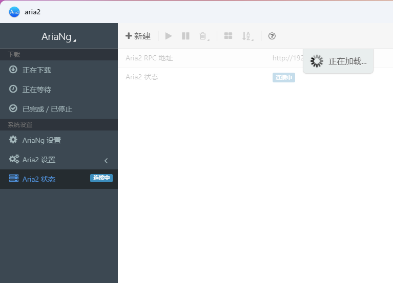

Aria2安装后怎么都连接不上,密钥也填了,不懂是哪里设置问题

2024-11-23 15:51:26 显示全部楼层
你如果是外网访问的飞牛他这个aira2的6800端口需要你自己穿透出来,虽然看着是内建ui但是飞牛只支持自家app的外网访问
你好,请问怎么设置穿透?有相关教程吗?刚接触NAS的新手,感谢~  详情 回复

2024-11-23 16:12:53 楼主 显示全部楼层

2024-11-23 16:51:10 显示全部楼层
可以开启FNID,然后安装一个应用中心的浏览器,用这个浏览器访问就可以了。
2024-11-29 23:20:30 显示全部楼层
在AriaNG设置RPC地址改成飞牛的内网地址就行了,不需要转发6800端口
