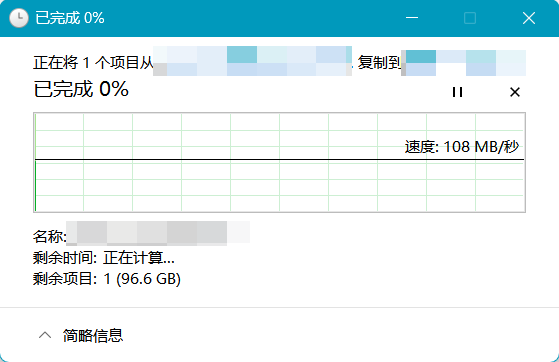

我的飞牛是运行在一台矿渣上面的,cpu是4125,8gb内存,搭载了一块螃蟹的RTL8111/8168/8411网卡。
在某一次飞牛更新之后,我发现我的飞牛的SMB接受速率跑不满了,固定只有16MB/s,但是从飞牛发出的速率依旧是千兆级别,打开FTP协议测试,收发都可以稳定千兆。当初盲猜是SMB协议问题,一顿操作猛如虎,关闭/etc/samba 配置的aio审计,关掉加密,强制SMB握手协议,但是一直都是只能16MB接收。
后面在飞牛Docker部署了一个OpenSpeedTest测试,http速率测试飞牛发出可以稳定千兆,但是飞牛接受大概有十分之一的次数是只有130Mb/s,于是开始怀疑是网卡问题,细究发现飞牛镜像搭载的是r8169的通用驱动,对于一些高速率网卡有时候会有bug导致掉速卡速,论坛里面有好多2.5G网卡的帖子,但是好像我没有见到过关于千兆网卡的。
于是自己着手自己照猫画虎,折腾一晚上已弄好,来跟大伙分享一下路,避免采坑。

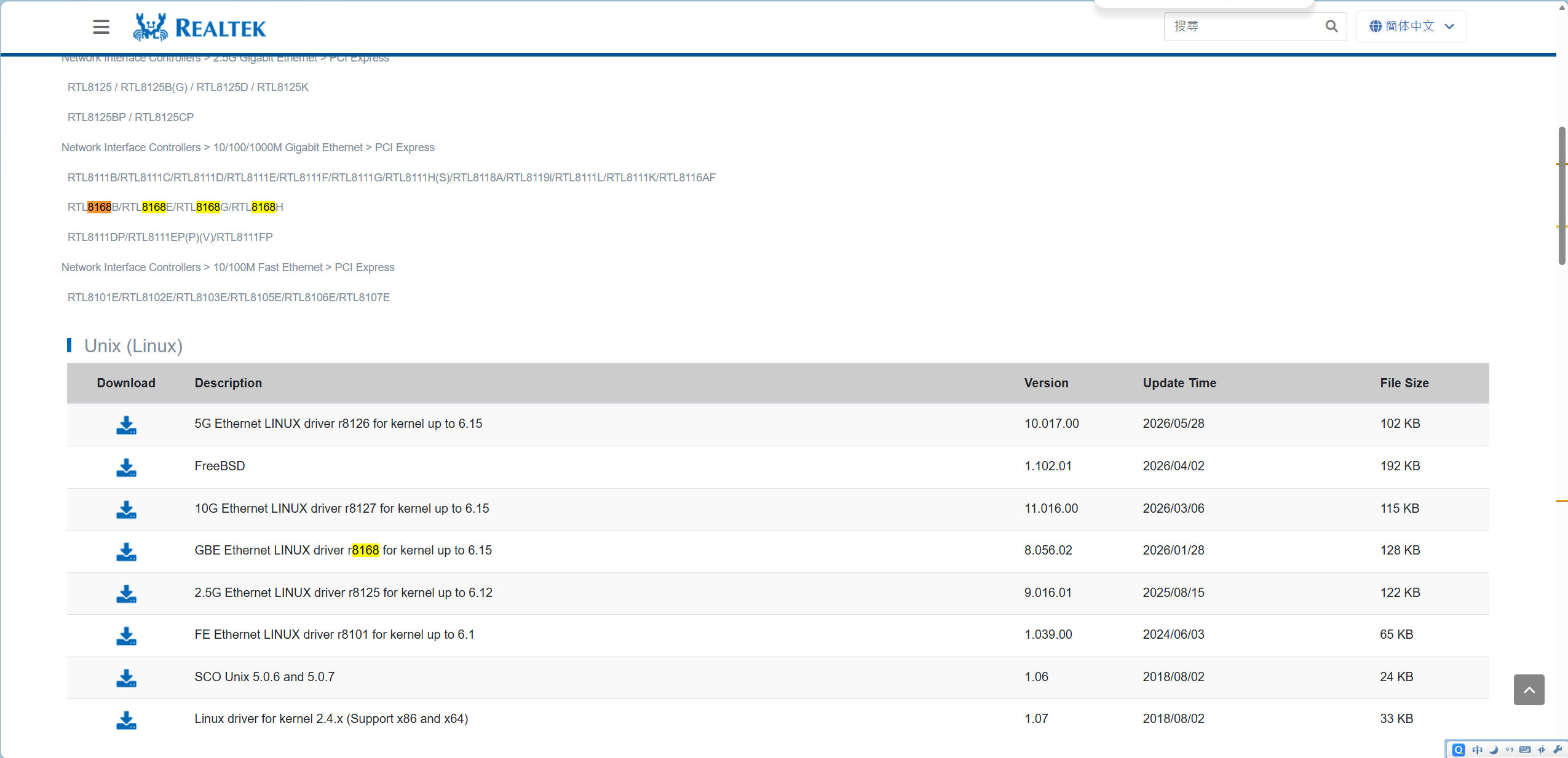

P2:下载螃蟹r8168驱动源码
螃蟹的驱动搜索真的很烦很烦,网址又不固定,建议手动搜索然后下载
Realtek
官网左侧三道杠,下载中心,通讯网络ICS
选择“Realtek PCIe FE / GbE / 2.5GbE / 5G / 10G Family Controller Software”
可以使用页内搜索定位8168,找到Unix的8168驱动,点击下载
此处会得到一个.tar.bz2包,使用ssh文件管理或者U盘传到飞牛的某个路径,此处选择了/tmp
cd /tmp
tar -jxvf r8168-*.tar.bz2
cd r8168-*/     # 进入解压后的目录
ls               # 你应该能看到 autorun.sh src/ Makefile 等

再然后,因为网卡驱动导致的smb就可以满速运行了
