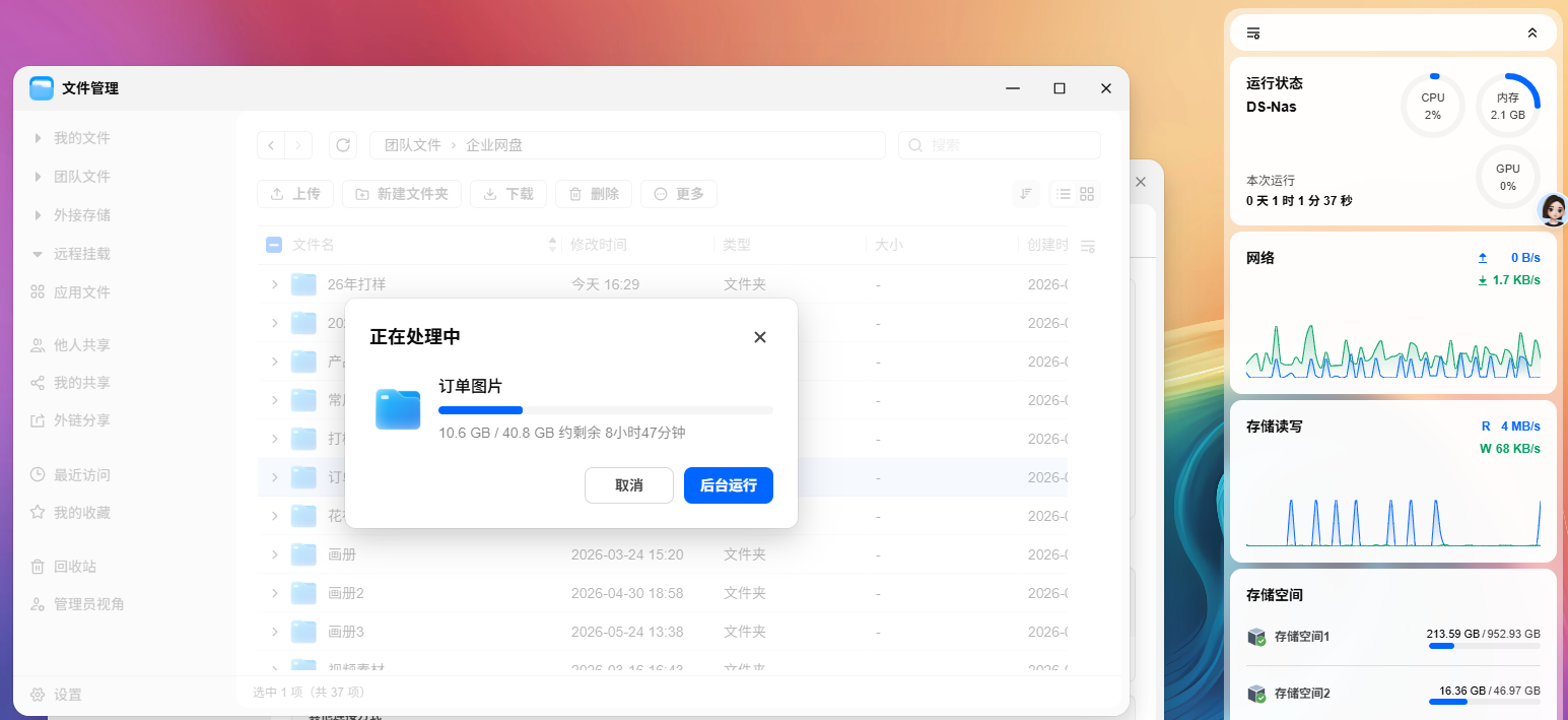

我用的是三星的860 pro SSD做Nas盘,用SMB协议局域网4台电脑共享文件夹,用网线千兆连接。同事反馈最近打开文件很慢,一开始没当回事,因为我们用的大图片比较多,今天想把一个40G的文件夹复制到U盘,系统显示每秒在几百K和几M之间跳,就感觉肯定不正常了。把文件夹复制到电脑硬盘,也是一样,然后我干脆把U盘插到Nas那台电脑上去复制,结果也是一样的慢,系统刚还更新到最新版,重启了一下,还是一样。这什么原因。最高是4M,最低是0,一直来回变........

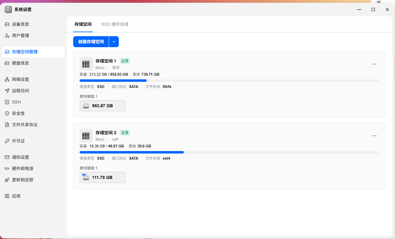

信息提供的很少,存储空间管理里截个全图,硬盘信息里截个全图,有么有做缓存,nas内部有没有测试过复制速度?
没有用缓存,一块系统盘,一块1T的存储盘,我试过,用5.7G的压缩包再复制一份到另一个内部文件夹,秒完成  详情 回复

用没有磁盘阵列,如果用了,硬盘是什么型号的,存不存在叠瓦盘
都没有,只有一块SSD当存储盘  详情 回复

[quote][size=2][url=forum.php?mod=redirect&goto=findpost&pid=298202&ptid=64918][color=#999999]玉尺书生 发表于 2026-6-1 20:48[/color][/url][/size] 信息提供的很少,存储空间管理里截个全图,硬盘信息里截个全图,有么有做缓存,nas内部有没有测试过复制速 ...[/quote]
你存储空间的文件复制到存储空间1测试一下,你在存储空间1内复制,肯定秒复制。  详情 回复

2026-6-1 21:59:18 显示全部楼层
wildiori 发表于 2026-6-1 21:47
没有用缓存,一块系统盘,一块1T的存储盘,我试过,用5.7G的压缩包再复制一份到另一个内部文件夹,秒完 ...
你存储空间2的文件复制到存储空间1测试一下,你在存储空间1内复制,肯定秒复制。
我还是用这个5.7G的单文件测试了一下,空间1内复制到空间2内,大约花了40秒左右  详情 回复
