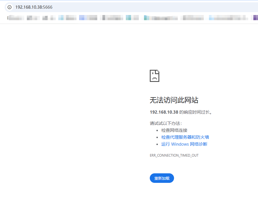

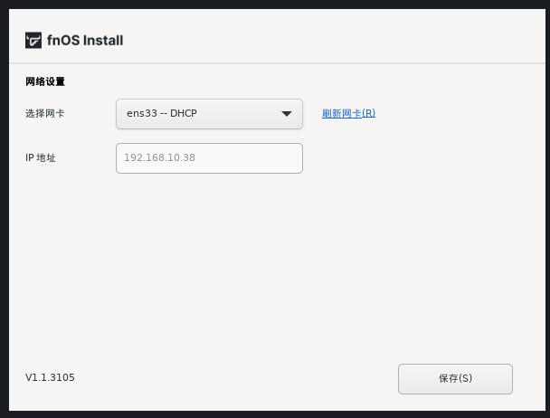

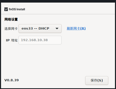

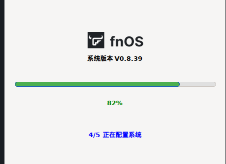

我原来从1.1.1.X升级到1.1.1.3102版本,升级以后启动后不显示管理地址,并且在提示符下登录,输入正确帐、密,一闪之后又回到登录界面。不得以我重装了系统。在官网下载了最新版,安装后是1.1.3105,装好以后还是不显示管理地址。安装最后一步显示获取的IP是192.168.10.38,我使用
192.168.10.38:5666登录也提示打不开网页。为此我以为安装中操作错了,又重装了一次,还是不显管理地址。请问3105管理地址到底是多少?端口是多少?
第一次重装:
第二次重装

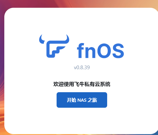

找不到解决办法。我现在重装老版本试试。0.8.39版,2025年3月份的版本。
39
2026-6-2 09:37:13 楼主 显示全部楼层
自动获取的IP也是对的。
39

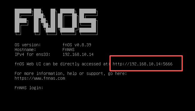

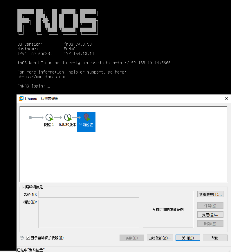

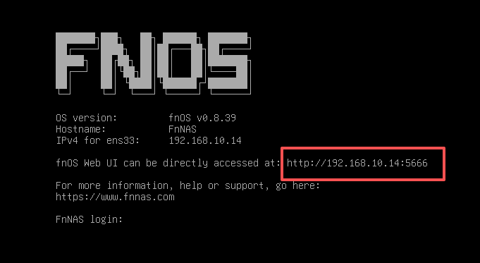

2026-6-2 09:42:04 楼主 显示全部楼层
熟悉的界面回来的。重装前我的设备IP是10.14,所以我在路由器中重新绑定成了10.14(端口映射等设置都是基于14的)。
39
2026-6-2 09:42:51 楼主 显示全部楼层
39
2026-6-2 09:50:08 楼主 显示全部楼层
已重装0.8.39版本,数据都在。但是升级到3102版本就不显示管理地址,14这个地址也不能访问,是什么原因呢?

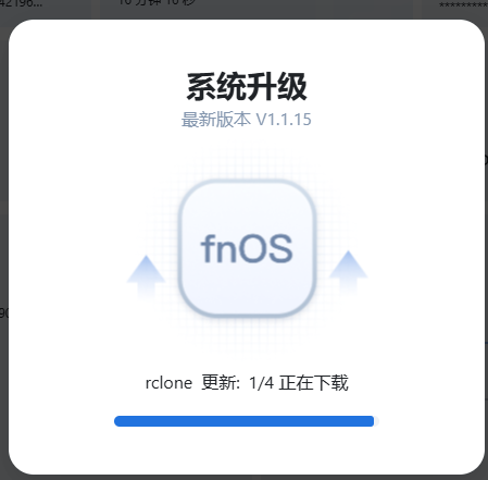

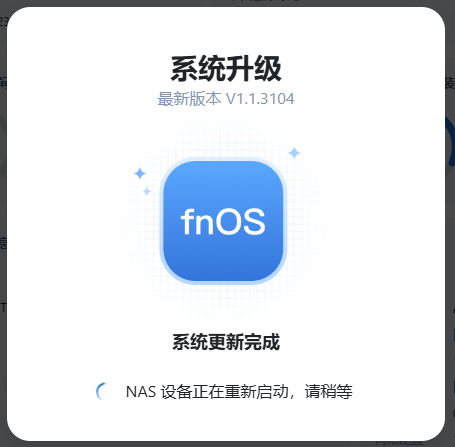

我将飞牛安装到虚拟机上的。现在拍了0.8.39版的快照,方便随时回退。现在开始一步步升级系统。0.8.39第一次只能升到1.1.15
39
2026-6-2 10:12:04 楼主 显示全部楼层
继续升级。
39
2026-6-2 10:29:17 楼主 显示全部楼层
升级完成。希望不要又获取不了IP。

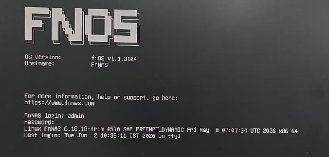

2026-6-2 10:37:59 楼主 显示全部楼层
系统也登录不了。输入**密码后,一晃就又回到登录界面。
正确输入**、密码后,在这个界面一闪就左上角光标闪,闪几秒后,又回到登录的界面。如此反复。本地也登录不了系统。  详情 回复
2026-6-2 10:43
39
2026-6-2 10:43:22 楼主 显示全部楼层
39
2026-6-2 10:44:20 楼主 显示全部楼层

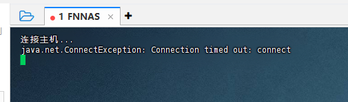

以前保存在SSH工具中的,用IP也登录不了。

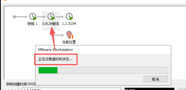

2026-6-2 10:46:21 楼主 显示全部楼层
我准备还原到0.8.39后,将飞牛的IP地址设置为静态地址,然后再升级到3104版本。
39
2026-6-2 10:47:45 楼主 显示全部楼层
39
2026-6-2 10:48:27 楼主 显示全部楼层
已恢复到0.8.39版本了。
39

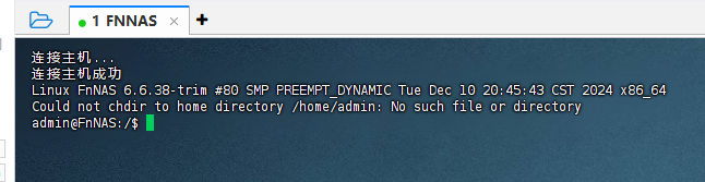

2026-6-2 10:50:13 楼主 显示全部楼层
恢复后,SSH连上了。

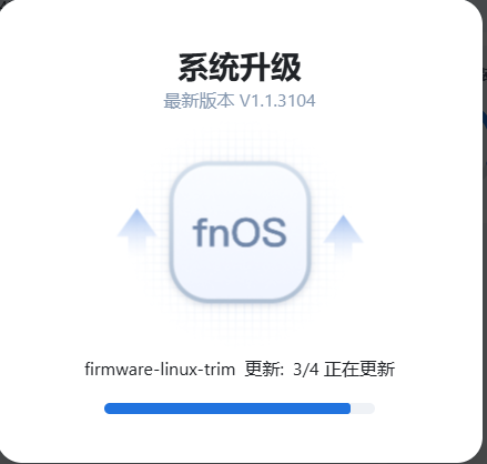

2026-6-2 11:08:03 楼主 显示全部楼层

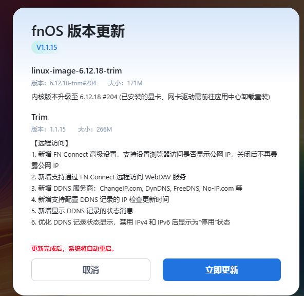

设置成静态IP地址后,重新升级。升到1.1.15这个版本不会出问题。
39
2026-6-2 11:12:33 楼主 显示全部楼层
完了。……天又塌了。……明明升级的1.1.15,升级后直接到3106版了。又没有IP了。
工程师们,什么问题啊????低版本用得好好的,一升级就没有IP了。

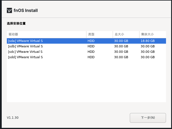

继续折腾,重装1.1.30版
39
2026-6-2 11:51:38 楼主 显示全部楼层
1.1.30也识别不了网卡。继续折腾换低版本。谁有1.1.15版?刷这个版本养老了。

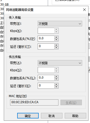

2026-6-2 13:40:51 显示全部楼层
虚拟机换个网卡型号,e1000,vmxnet3应该都可以。
怎么换呢?AI也提示换成E1000网卡,但是不支持啊。  详情 回复

2026-6-2 13:52:39 楼主 显示全部楼层
[quote][size=2][url=forum.php?mod=redirect&goto=findpost&pid=298393&ptid=64937][color=#999999]玉尺书生 发表于 2026-6-2 13:40[/color][/url][/size] 虚拟机换个网卡型号,e1000,vmxnet3应该都可以。[/quote]

2026-6-2 14:42:18 楼主 显示全部楼层
终于搞定了。……在虚拟机的配置文件中强制把网卡设置成了飞牛能识别的。
搞了一上午,终于搞定了。

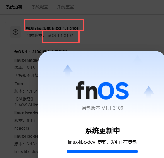

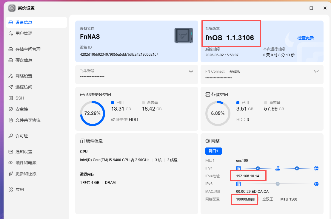

3102升级3106中。
39
2026-6-2 15:58:53 楼主 显示全部楼层
终于搞定了。最新版本,正常使用了。
