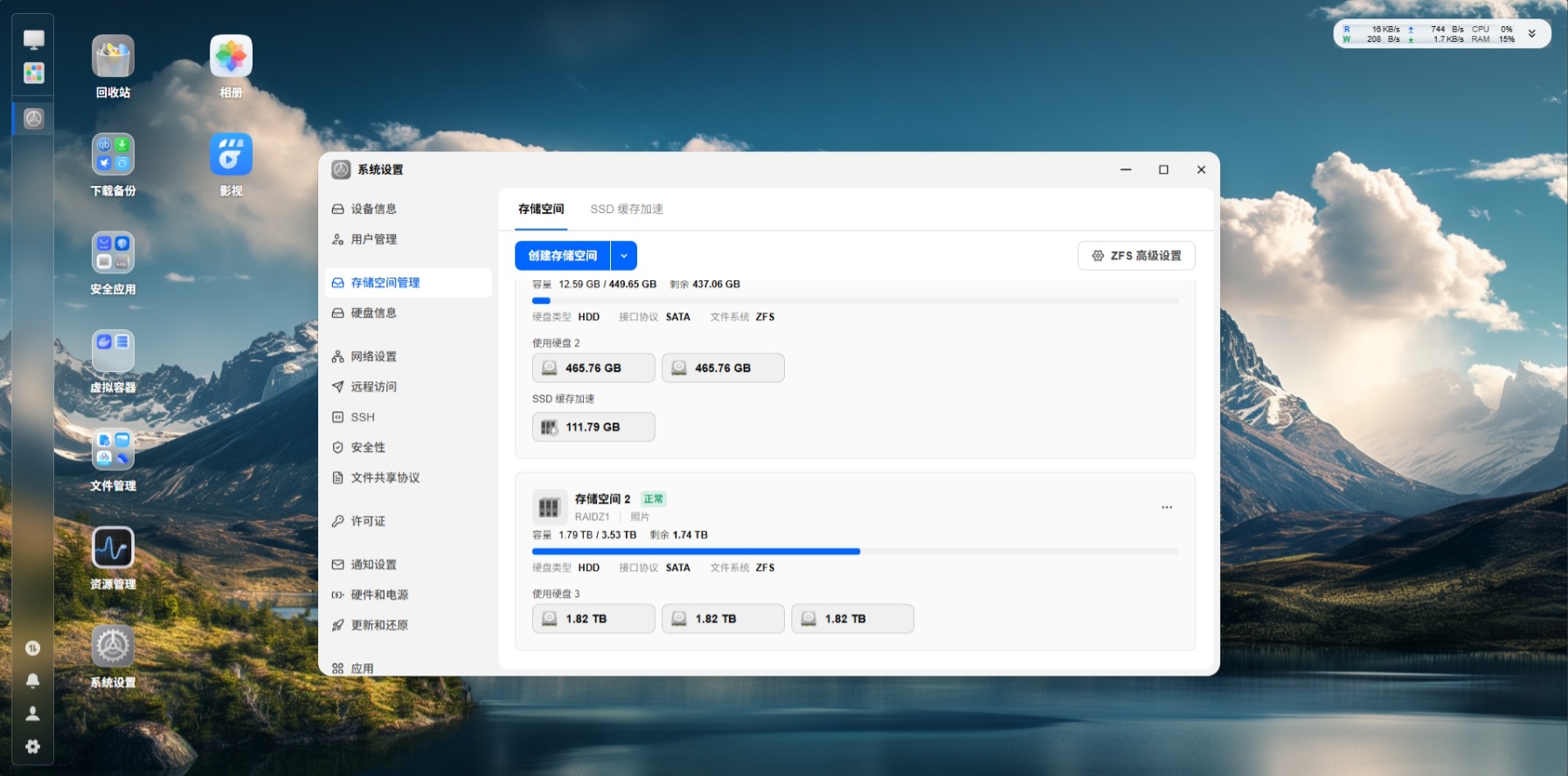

2026-6-2 15:37:22 显示全部楼层 阅读模式
还有救吗?

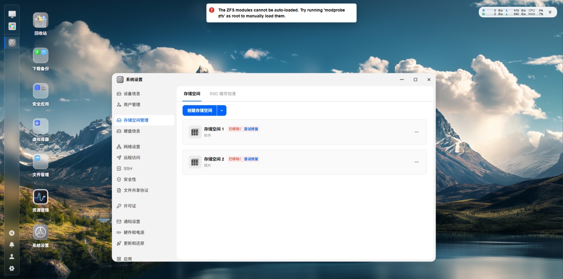

2026-6-2 15:42:06 楼主 显示全部楼层
置顶帖的是“
Btrfs文件系统”我的是“ZFS",SSH进去看到不太一样,不知道怎么搞了。。

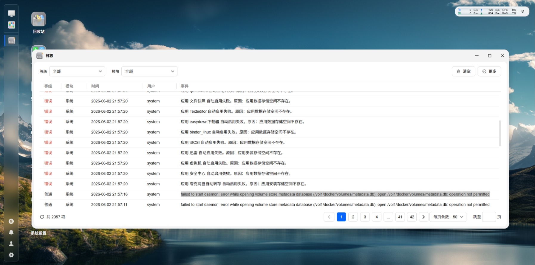

错误提示是zfs模块没有加载,更新页面修复一下试试。  详情 回复
我猜应该是SSD缓存出了问题,导致空间无法挂载。  详情 回复

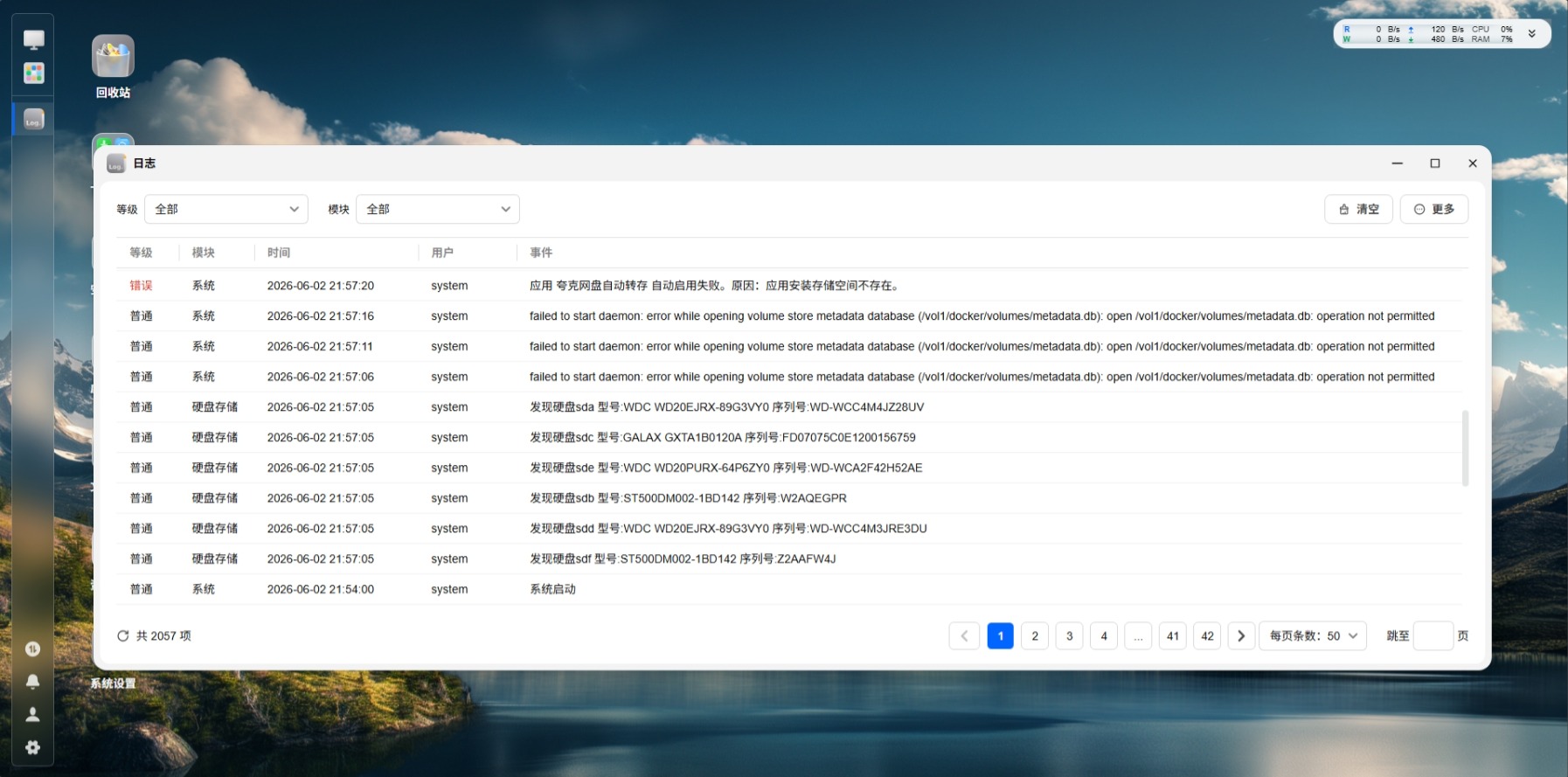

2026-6-2 22:17:06 楼主 显示全部楼层
谢谢版主。错误提示是“我尝试强制修复是的提示。日志显示如下图

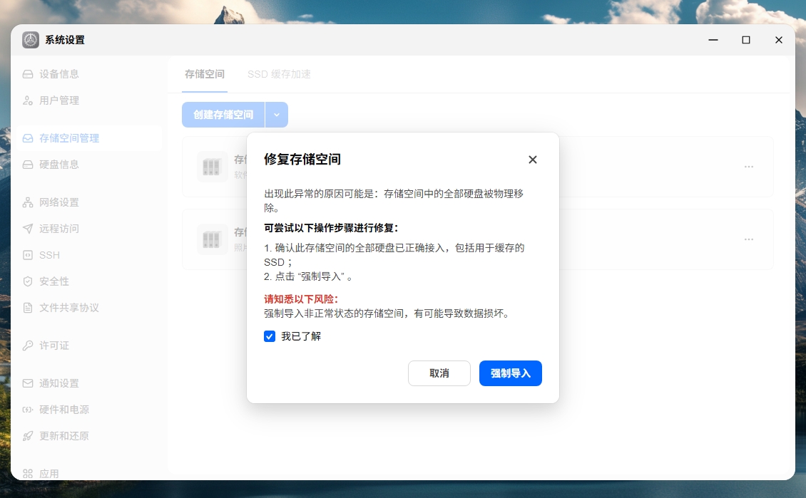

2026-6-2 22:33:06 显示全部楼层
是这个修复吗?
“强制导入”这个  详情 回复

2026-6-2 22:36:50 楼主 显示全部楼层
[quote][size=2][url=forum.php?mod=redirect&goto=findpost&pid=298566&ptid=64960][color=#999999]玉尺书生 发表于 2026-6-2 22:33[/color][/url][/size] 是这个修复吗?[/quote]
“强制导入”这个
好了,谢谢!  详情 回复

2026-6-2 22:56:48 楼主 显示全部楼层
玉尺书生 发表于 2026-6-2 22:52
现在提示的是zfs模块没被加载,有可能是zfs组件有问题,所以让你修复一下看看能不能正常。 ...
尝试过你截图的“修复”,提示修复失败。我再试试,谢谢了。
2026-6-3 01:53:46 楼主 显示全部楼层
谢谢版主,修复后重新升级,好了。谢谢!handshake
