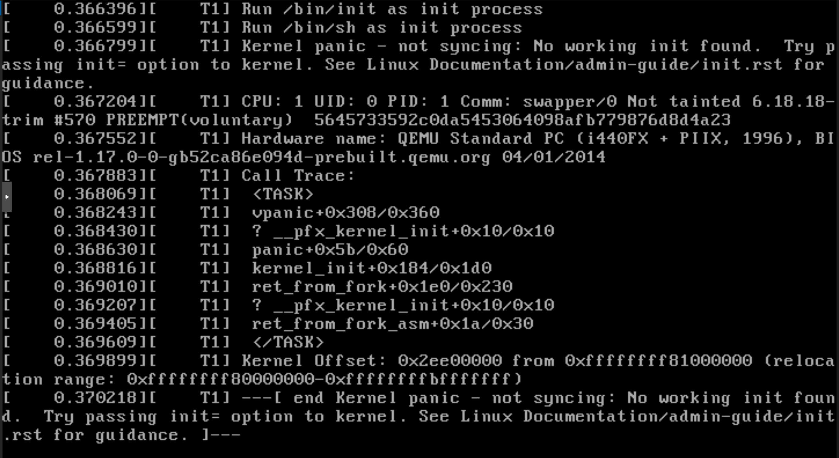

当前报错如下:
Failed to execute /init (error -2)
Kernel panic - not syncing: No working init found.
Try passing init= option to kernel.
后面还会看到:
Run /bin/init as init process
Run /bin/sh as init process

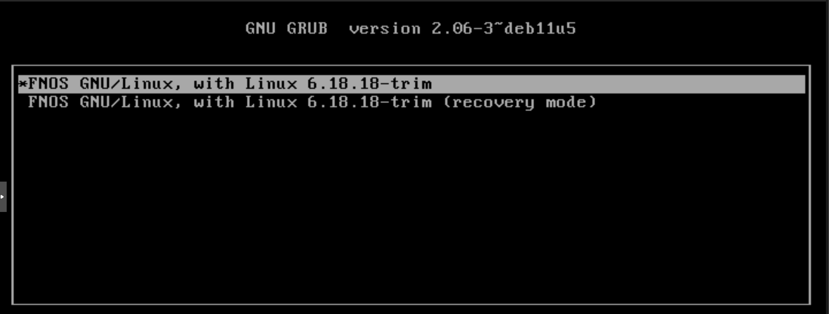

  1. 进入 GRUB 菜单,可以看到启动项:
    FNOS GNU/Linux, with Linux 6.18.18-trim
    FNOS GNU/Linux, with Linux 6.18.18-trim (recovery mode)

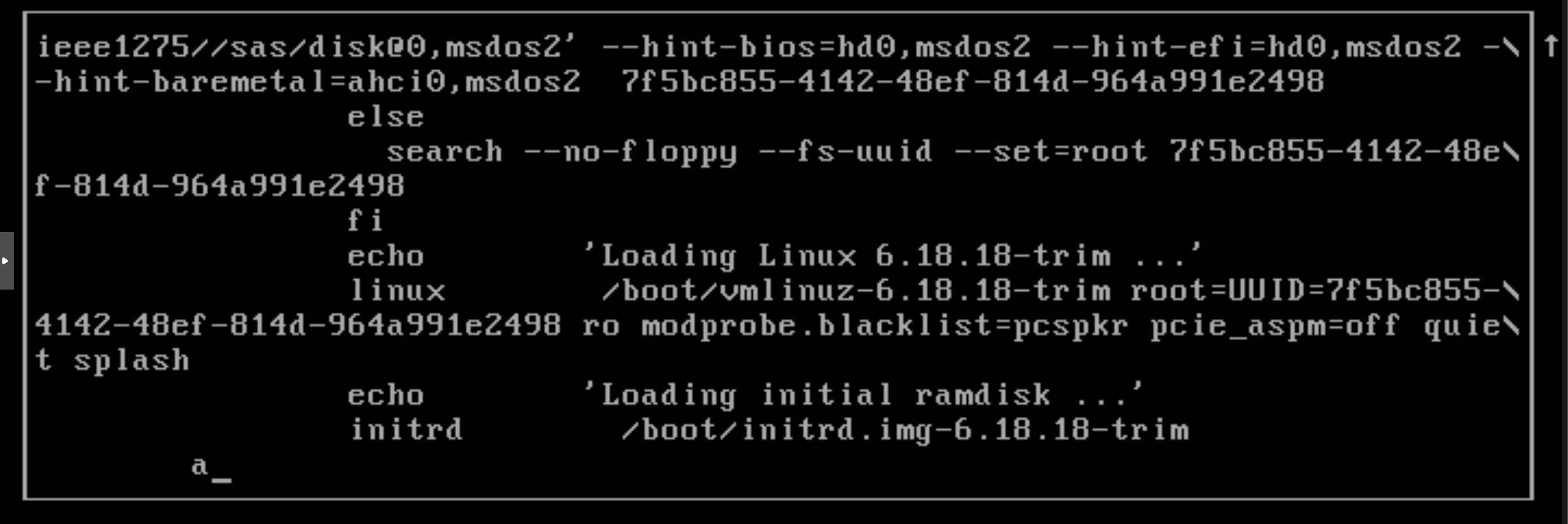

  3. 在 GRUB 编辑启动项里看到当前启动配置大概是:
    linux /boot/vmlinuz-6.18.18-trim root=UUID=7f5bc855-4142-48ef-814d-964a991e2498 ro ...
    initrd /boot/initrd.img-6.18.18-trim

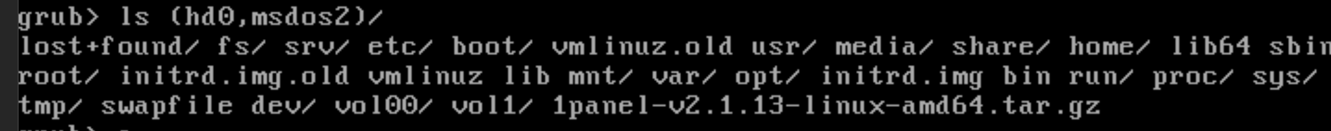

  4. 在 GRUB 命令行执行 ls,能看到:
    (hd0) (hd0,msdos2) (hd0,msdos1)
  5. 查看 (hd0,msdos2)/,能看到系统目录:
    lost+found/ fs/ srv/ etc/ boot/ usr/ media/ share/ home/ lib64/ sbin/
    root/ initrd.img.old vmlinuz lib/ mnt/ var/ opt/ initrd.img bin/ run/ proc/ sys/
    tmp/ swapfile dev/ vol00/ vol1/

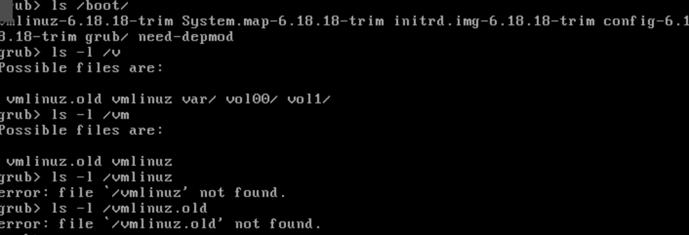

  6. 查看 /boot/,只有:
    System.map-6.18.18-trim
    config-6.18.18-trim
    grub/
    need-depmod
  7. 尝试手动从 GRUB 启动:
    set root=(hd0,msdos2)
    linux /boot/vmlinuz-6.18.18-trim root=/dev/sda2 rw modprobe.blacklist=pcspkr pcie_aspm=off
    boot
    结果仍然是同样的 Kernel panic。
  8. 也尝试过 recovery mode,仍然提示 No working init found。
目前判断可能是升级后系统根目录里的 init、/bin/sh 或相关依赖库损坏,或者升级过程没有完整写入。
