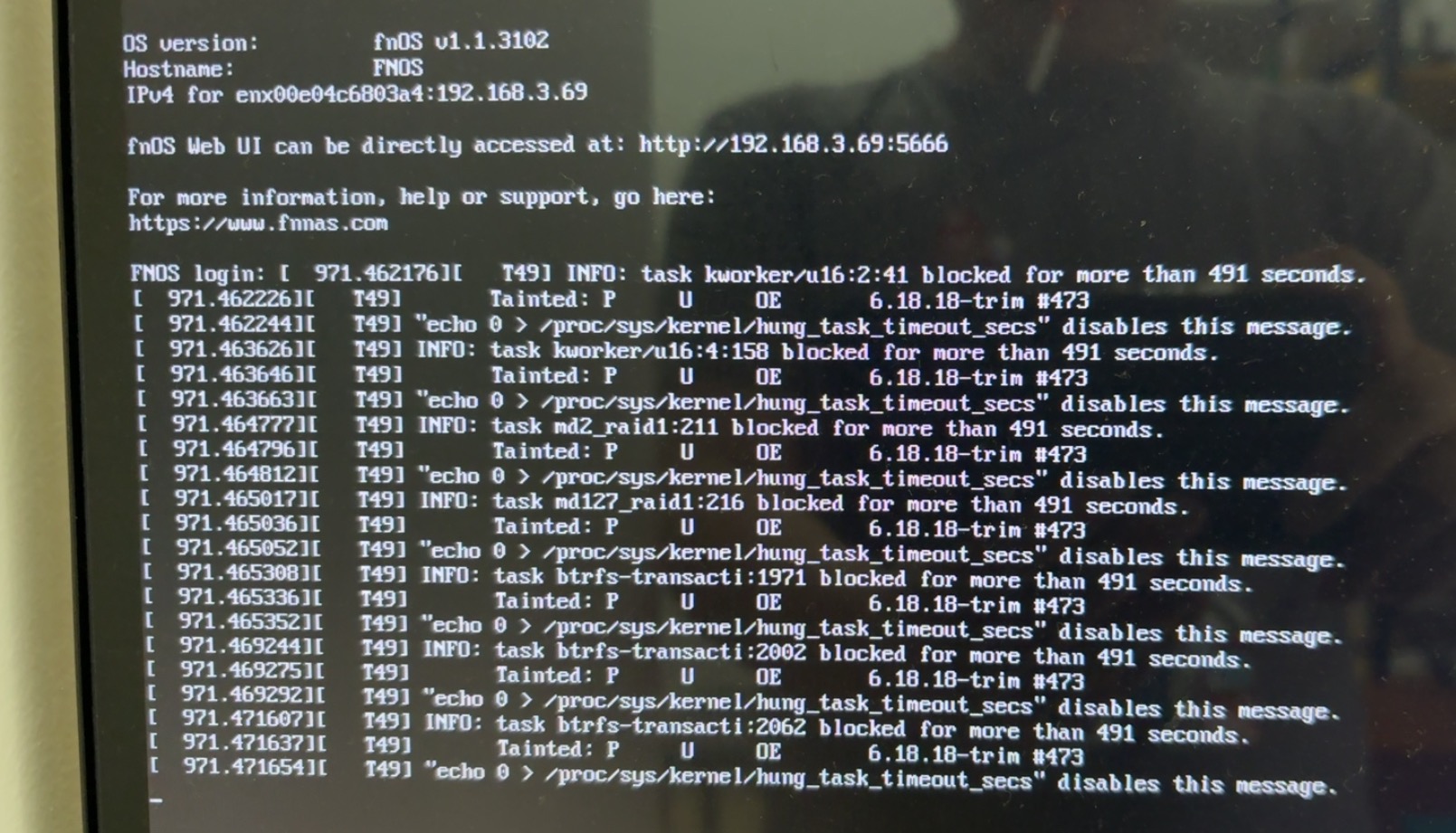

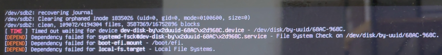

BUG现象:主板是J4125/J3160。通过1.1.30OS---J4125/J3160->ASM1061->JMB575->多盘难认,或者只认一个,已认到的盘读写慢读硬盘信息慢。 1.1.26OS---J4125/J3160->ASM1061->JMB575->多盘正常,读写正常。5-12个盘位。安装U盘是1.1.26的版本,安装后使用一切正常。在升级到1.1.3102后,先是开机卡在“SGX disabled or unsupported by bios"代码,等待大概3-5分钟,偶尔还会长一些。在多次重启,或者长时间等待后,又会出现代码,内容如下图:
这里等待的时间不定,有可能一直停留在这里。然后重启或者长时间等待后,偶尔可以进入系统,显示内容如下:

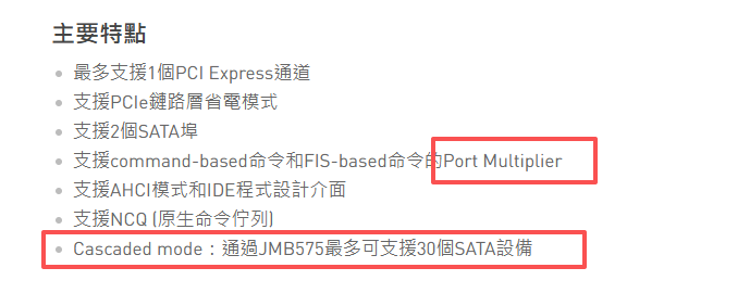

以上故障在1.1.26系统没有出现。只要升级到1.1.3之后的版本甚至1.2,或者用U盘请全新安装1.1.3.102都会出现这个状况。系统盘替换过机械盘、NVME、2.5ssd,包括供电电源都替换过,问题依旧。只要重装1.1.26就一切正常,1.1.30之前的系统都正常。按我发现就是驱动问题。试过WIN10不安装驱动 同样只识别一个硬盘。安装驱动就可以正常使用。感觉 就是1.1.3后删减了驱动。导致现在更新后不能正常使用,同样有可能是扩展板以下情况

感谢反馈!可能是内核不兼容导致的,建议开机时,在grub中手动选择旧内核启动试试。
最新内核同样情况,已经测试过  详情 回复

3 天前 楼主 显示全部楼层
最新内核同样情况,已经测试过
