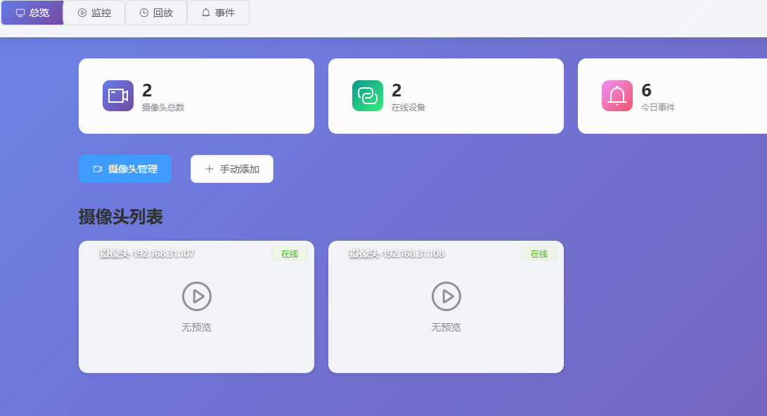

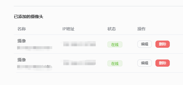

今天商店更新ONVIF NVR 系统 第一时间安装,填好IP和账号密码,保存路径设置好了,读写权限也给了,摄像头状态显示连接 但是就是没有预览的画面,移动侦测事件也可以触发,没有录制文件。请问怎么设置。

2026-6-5 10:22:32 显示全部楼层
一模一样的问题,感觉是app的bug,毕竟刚出,问题还挺多。

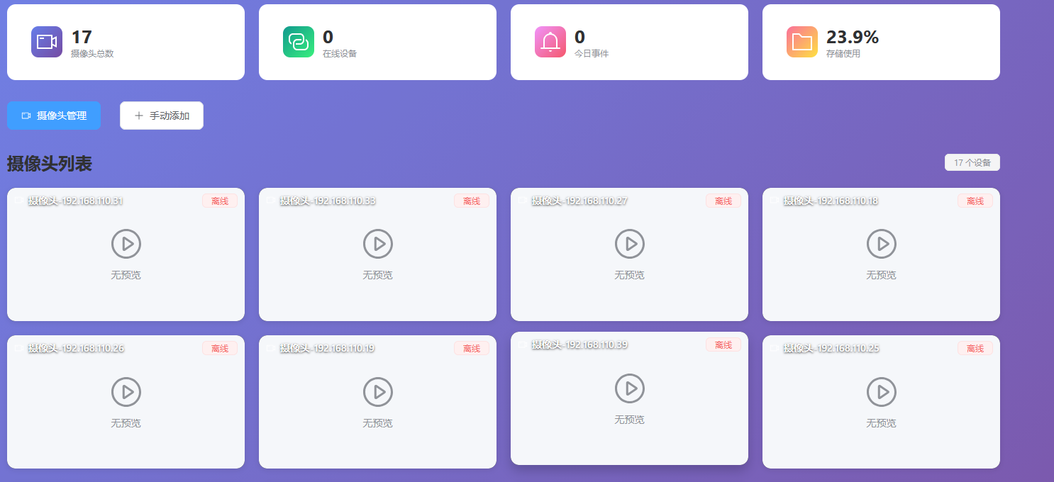

2026-6-9 13:39:24 显示全部楼层
我的添加了,显示都离线,我去网络后台看了一下,摄像头都在线
39
2026-6-9 13:40:27 显示全部楼层
小米的路由器,192.168.31.X的网段
39

2026-6-12 18:46:16 显示全部楼层
一样,添加后无预览
2026-6-14 00:23:32 显示全部楼层
我也是 我是H265,是不是不支持H265有没有用H264的
2026-6-14 16:16:13 显示全部楼层
以大华为例,我发现用最近三年买的大华摄像头能添加成功,且新摄像头要改成h264,能移动侦测录制并回放。老摄像头能看到在线,但拉取不了图像,大概问题出在rtsp地址是强制修改的,自定义地址不能用,所以不出图,也不录像。
