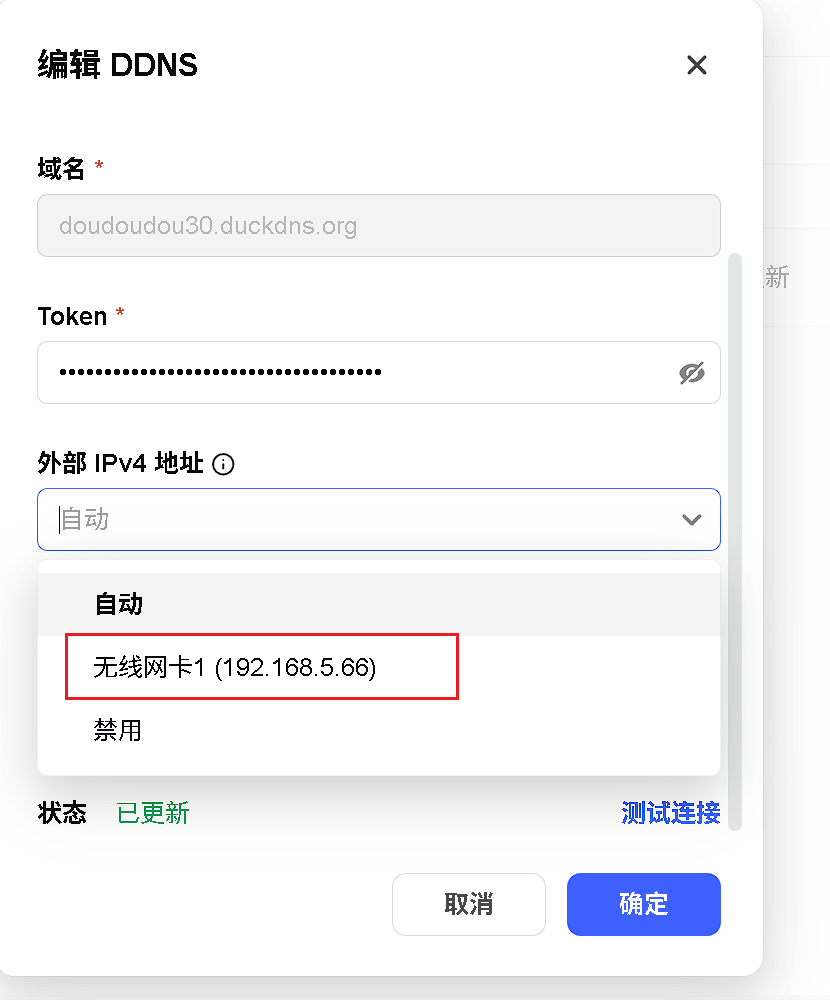

今天发现外网ddns无法访问了,回来进到设备里一看ip地址获取错误了进入飞牛发现:
这个网卡ip获取成了内网ip了,以前都是显示外网ip的。选择自动就什么ip都获取不到。查看上一次更新是一周前。说明一周前就已经出现了此问题了。
系统版本是1.1.3106
使用的是x86平台

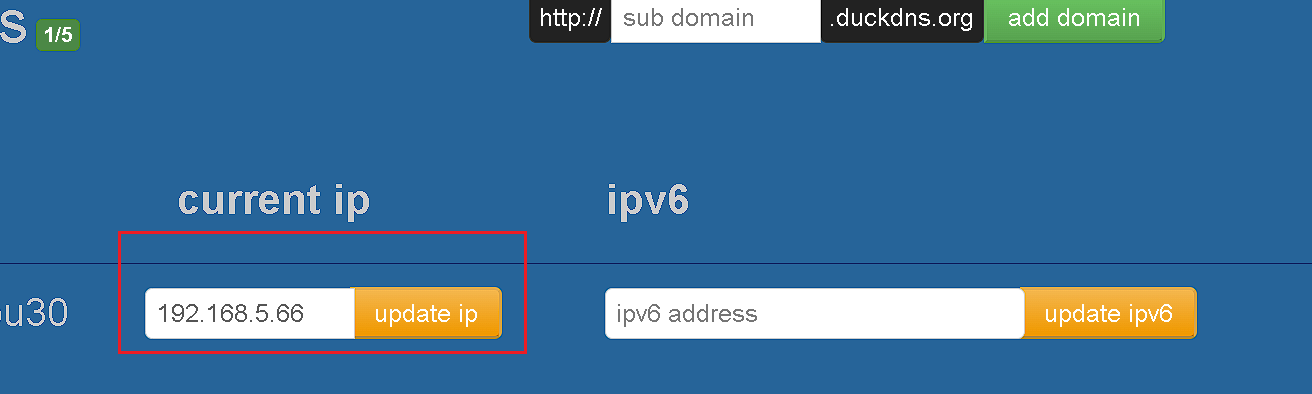

选择自动时候显示正常更新,但是系统显示的ip是-/-,duckdns上没有更新记录。如下图 选择无线网卡的地址时,正常更新,但是duckdns上更新的是内网的地址。如下图 检查飞牛系统时间正常,可以正常更新,应该就是ip  详情 回复
检查飞牛系统时间正常,可以正常更新,应该就是ip地址获取错误导致更新为内网地址。
