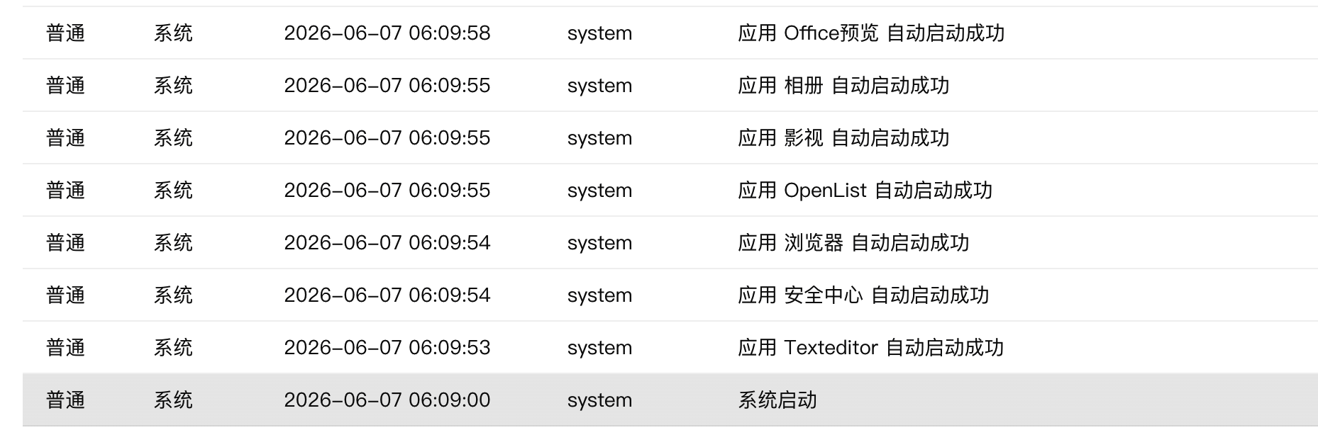

某个版本后,频繁出现自动重启
30
23
系统版本:X86/ARM
设备环境:(物理机、域名、系统版本号:1.1.3106)
BUG现象:系统会不定期出现重启,有时候几天重启一次,有时候几个小时,有时候十分钟就重启了。
出现频率:偶现,不定期

图片是最近的一次重启信息

我已经购买了新的1U电源替换,依然没有解决重启的问题。也测试过直接连接市电,不用UPS,问题依旧。
感谢反馈!根因是 NUT 驱动兼容性问题,连不上 UPS 设备,导致反复保护性关机,建议暂时先不接入ups试试验证一下。
直接接市电,也是会重启的,这个已经试过了。 日志中应该有无法连接UPS的数据,那个时候是我换完电源在测试是否正常,没有连接UPS,主要还是看 6月7日 6点多的那次重启吧,感谢。  详情 回复

4 小时前 楼主 显示全部楼层
飞牛运营同学 发表于 2026-6-9 11:33
感谢反馈!根因是 NUT 驱动兼容性问题,连不上 UPS 设备,导致反复保护性关机,建议暂时先不接入ups试试验 ...
