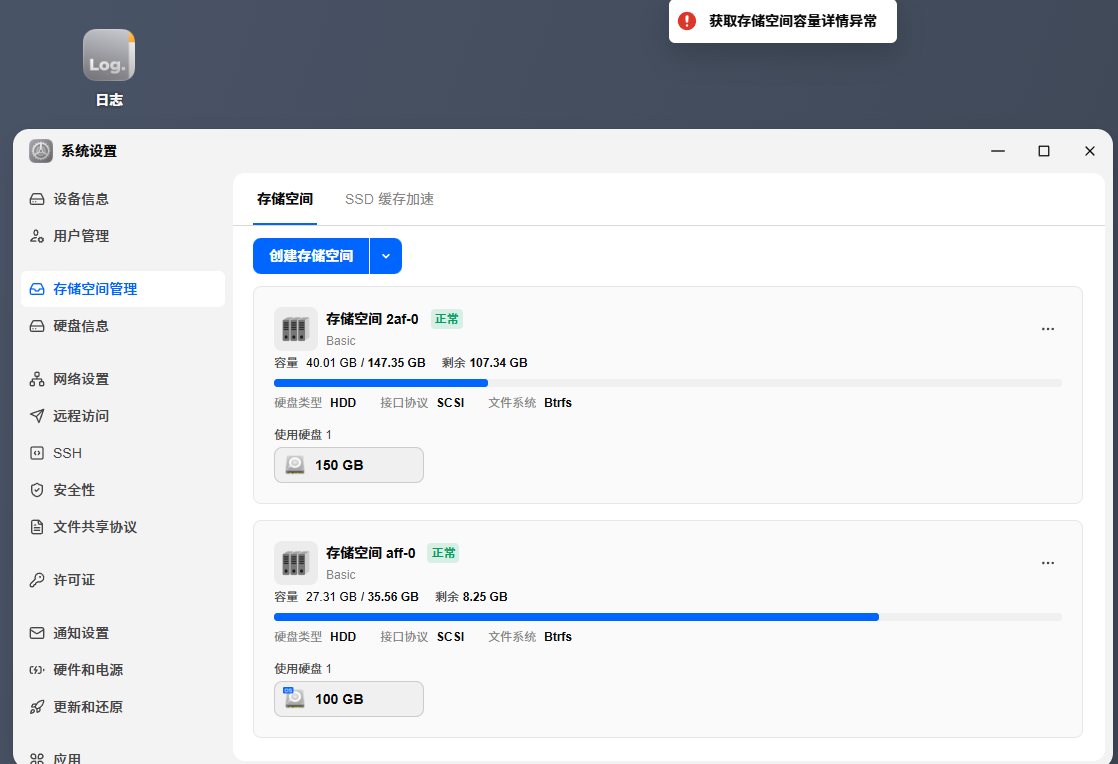

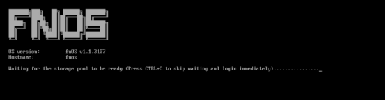

场景,使用vmware部署的飞牛,不知道是抽风了还是升级了飞牛,导致硬盘不识别,当前处理方式无验证过其它场景,只是处理了我当前遇到的场景。
注意,当前处理方案仅仅个人测试的场景,硬盘都使用单盘的,仅供参考。
当前方案为临时抢救方案,挂载上去把需要的文件重新拷贝出来,具体处理方案还得看官方的处理方案
飞牛版本: fnos 1.1.3107
大概就是识别硬盘出了问题什么的
处理后的效果,系统使用还是有问题,先抢救文件把,把文件拷贝出来
以下为谷歌的Gemini步骤,测试有效
NAS 存储卷恢复指南
**基于 **3.5 Flash 创建 2026年6月8日 13:05发布时间:2026年6月8日 13:24

飞牛升级后,掉挂载了,应该如何挂回去
飞牛(fन्हेंOS / fnOS)系统升级后出现存储盘未挂载的情况,通常是因为升级过程中系统重置了某些挂载配置,或者 RAID / LVM 逻辑卷在系统启动时没有被自动激活和识别。
从你提供的 lsblkdf -h 输出看,你的系统盘 (/dev/sda2) 完好且正常挂载,但剩下的两组成存储卷(一个 36G,一个 150G)目前处于游离状态,没有挂载点
不用担心,你的数据都在,按照以下步骤可以重新把它们挂载回去:

**非常好,逻辑卷(LVM)已经成功激活了(显示 **now active)!
在飞牛 OS(fnOS)这种基于 Debian 专门定制的 NAS 系统中,LVM 激活是关键的一步。既然底层逻辑卷已经醒过来了,接下来****最安全、最推荐的做法是让系统自行识别,而不是盲目在终端里手动挂载。
请按照以下步骤尝试恢复:
