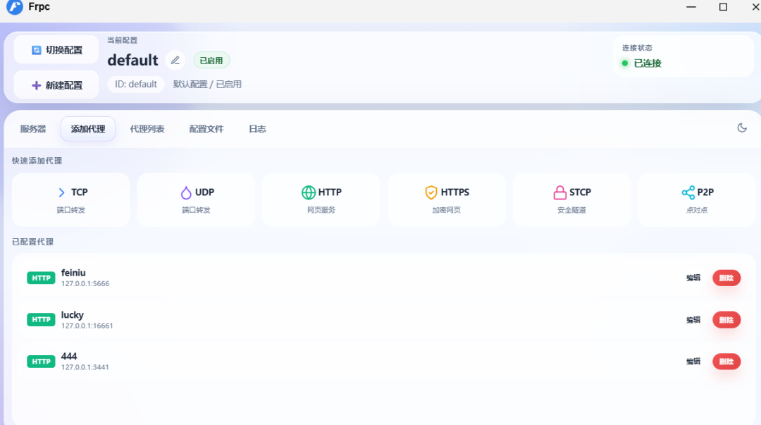

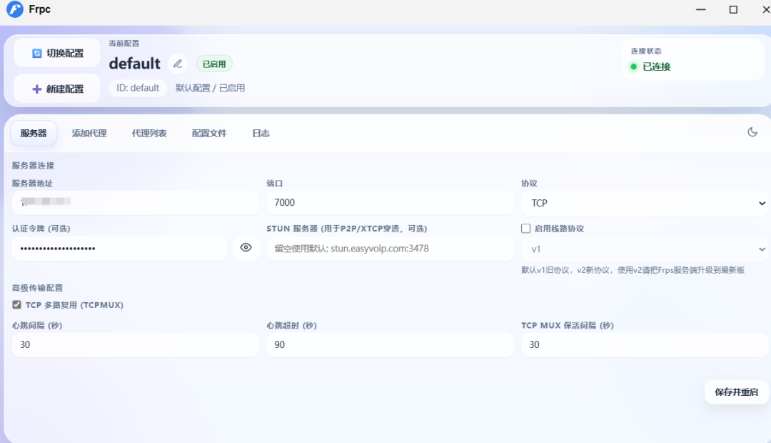

简单配置教程
如果是旧版升级到新版,会自动迁移旧版数据兼容新版无需其他操作,迁移后为默认用户实例,新安装的用户应用中心直接安装,默认生成用户实例,直接配置就行

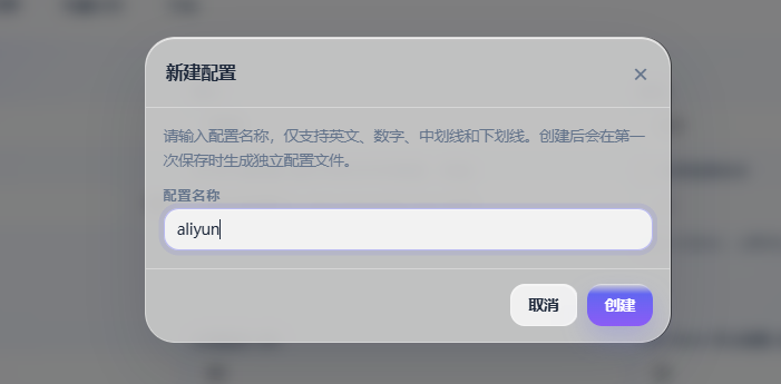

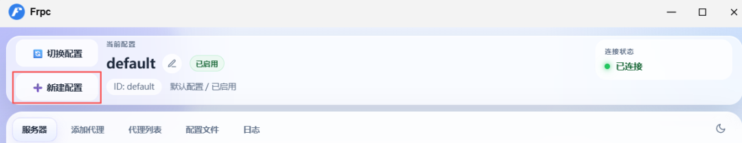

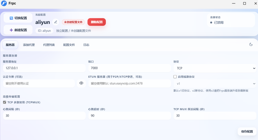

如果你有第二台服务器需要接入就点击左上角的新建配置
输入新的用户实例名称(不支持中文),创建

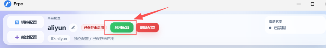

然后就可以配置了,配置好点击右下角配置
然后在启用配置就可以使用了

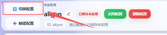

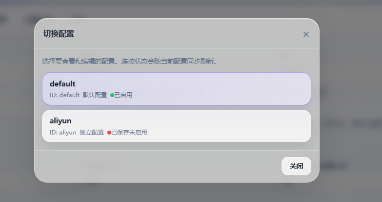

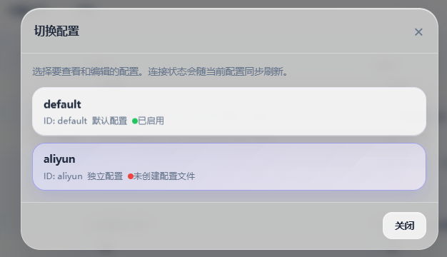

编辑那个用户实例,就点击左上角的 切换配置 按钮进行切换
点击就行切换编辑

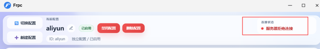

是否链接成功可以看右上角连接状态,会根据日志进行一些状态提醒,方便你处理

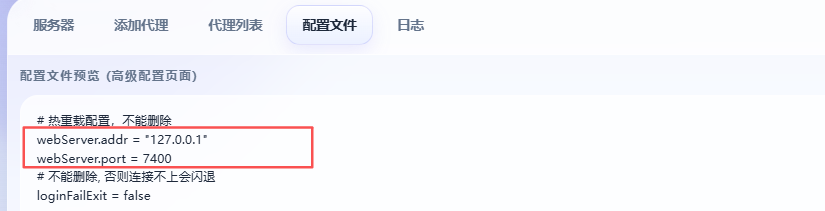

添加、编辑、删除代理都是走的热重载,应用不会在闪退了,里面热重载代码是强制注入的,就算你删了,还是会检测是否存在,所以放心添加编辑,不会闪退
其中7400是默认实例用户热重载端口,如果第二个用户实例就是7401,依次递增,系统自动添加,不需要人为干预,望知晓

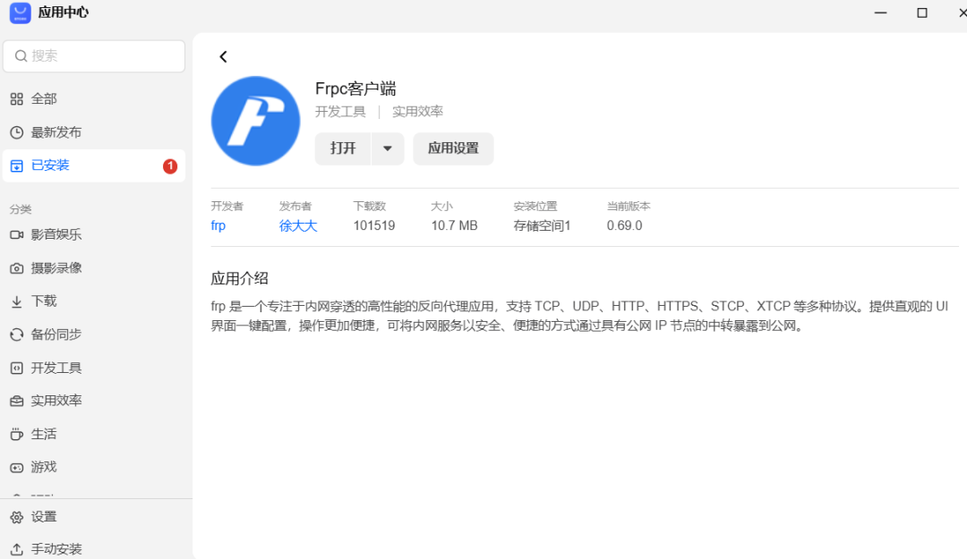

为什么我的飞牛NAS升级frpc0.69.0客户端之后,打开一直没办法操作,只能在右上角关闭窗口。另外我重新卸载&用其他设备NAS直接安装最新版0.69.0的frpc也一样的问题
