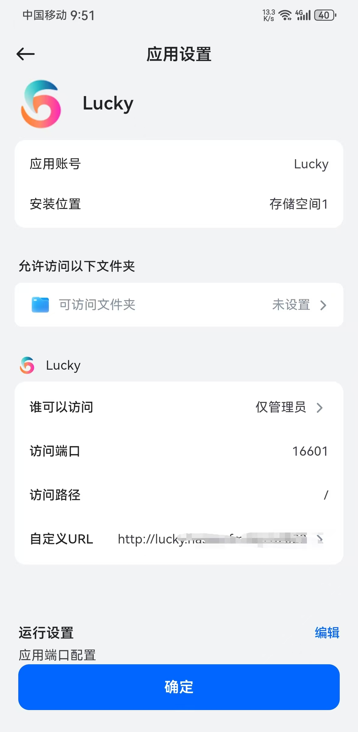

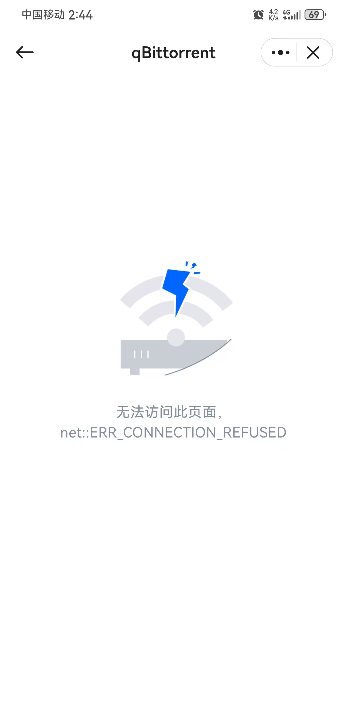

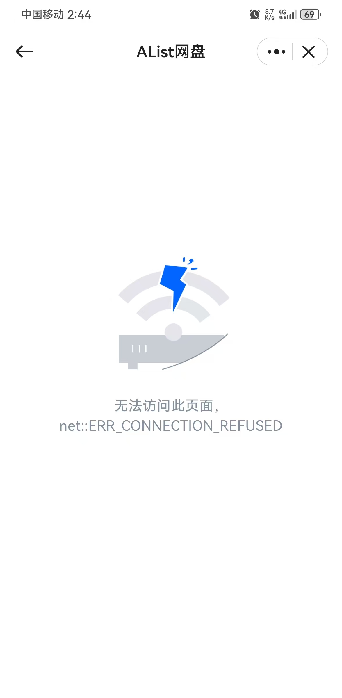

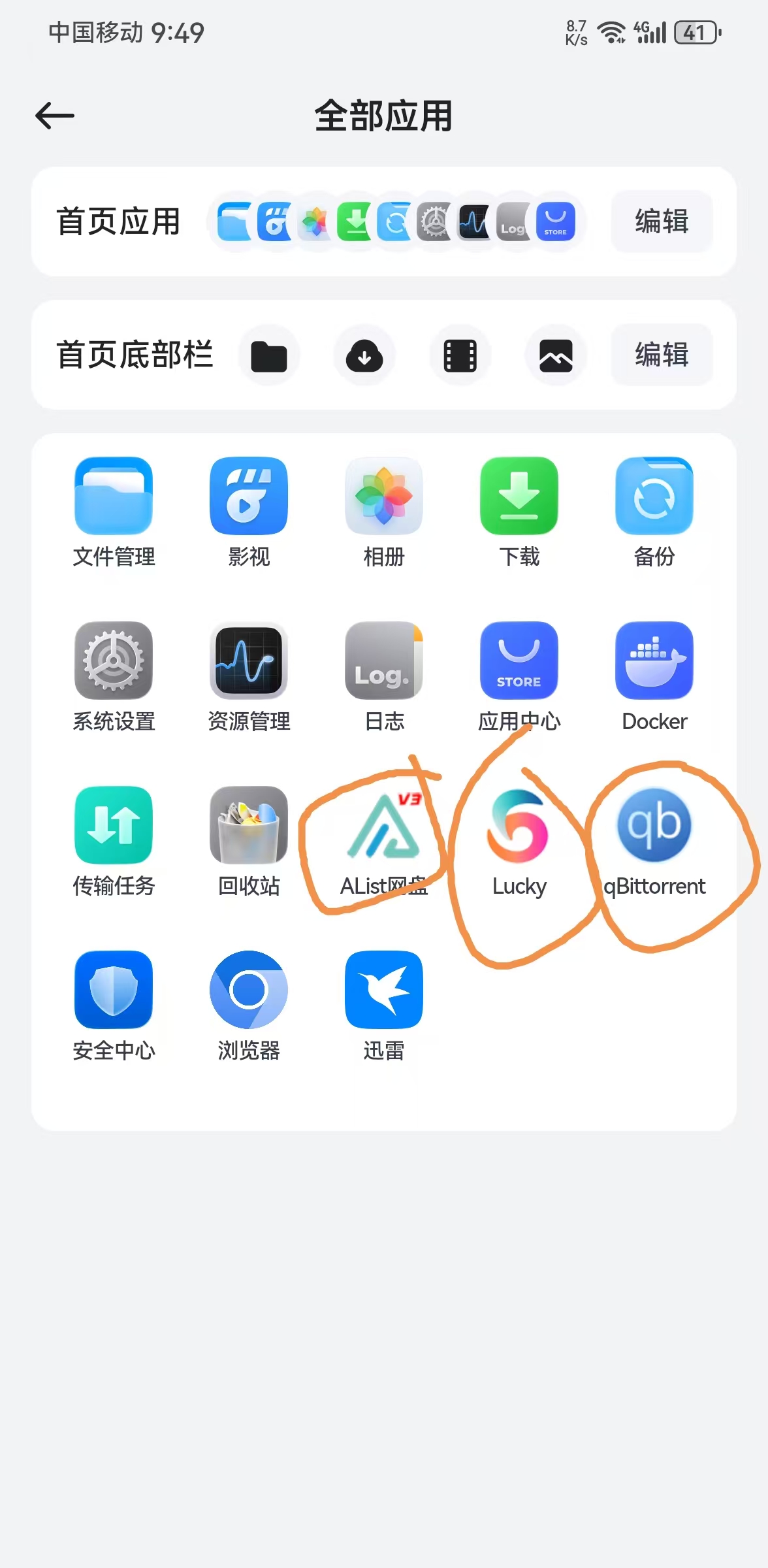

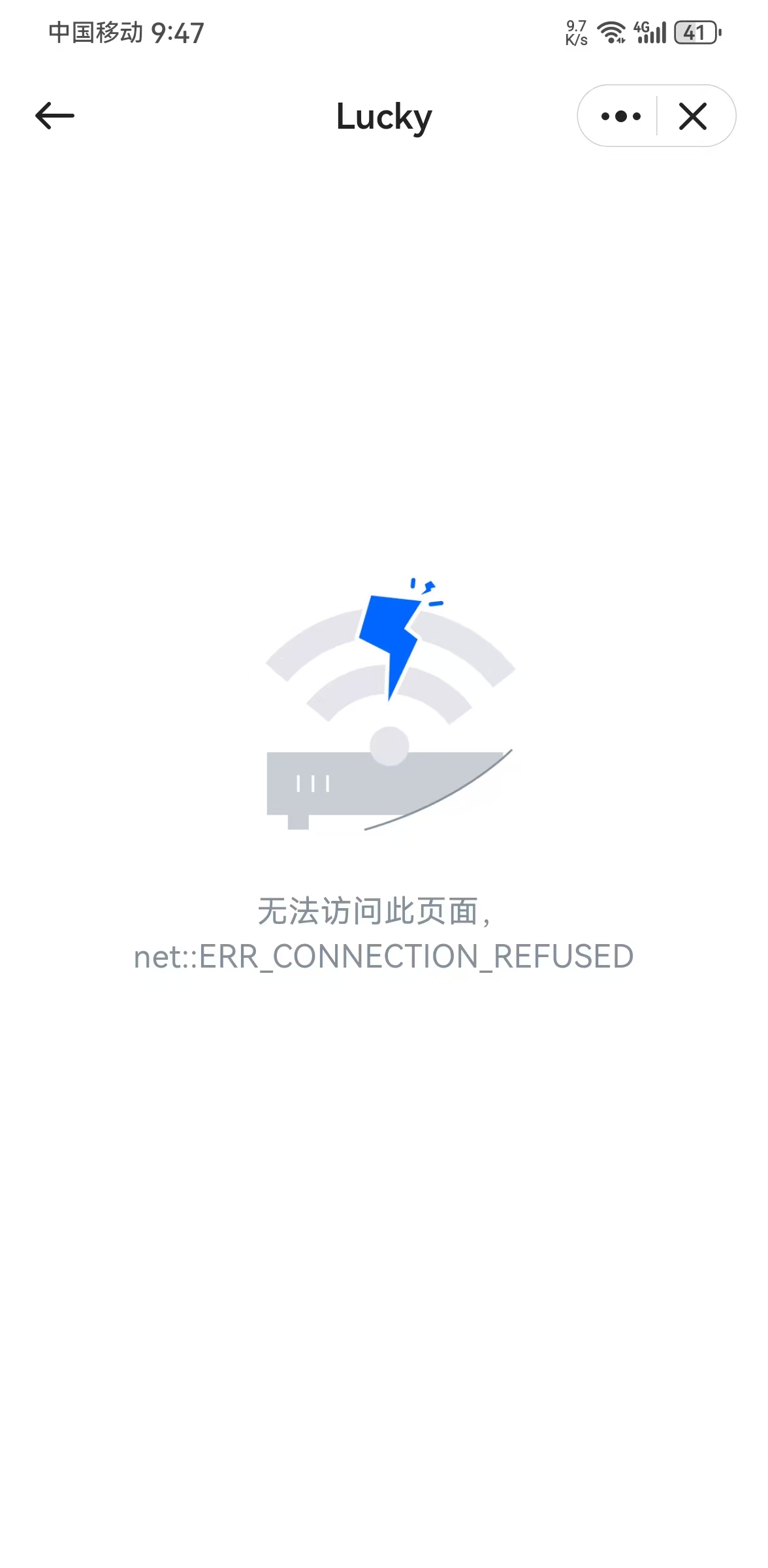

各位大佬,请问下关于使用飞牛app无法使用部分安装应用的求助问题,现在使用的是ddns-go域名解析ipv6登录的飞牛app,如图(1)

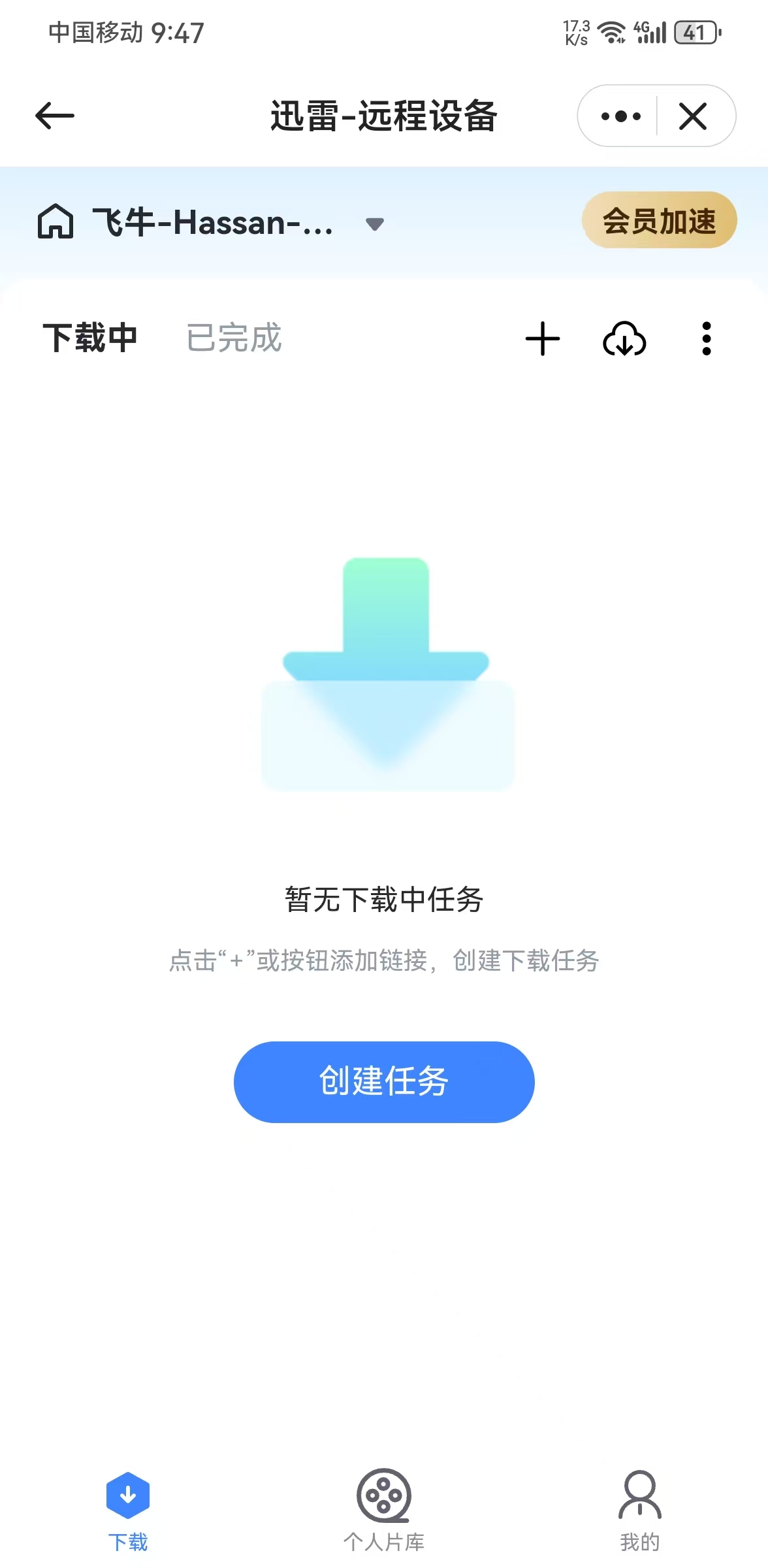

现在是alist网盘、lucky、qb都无法正常使用,只有迅雷应用商城的下载的可以使用,非迅雷docker版的,

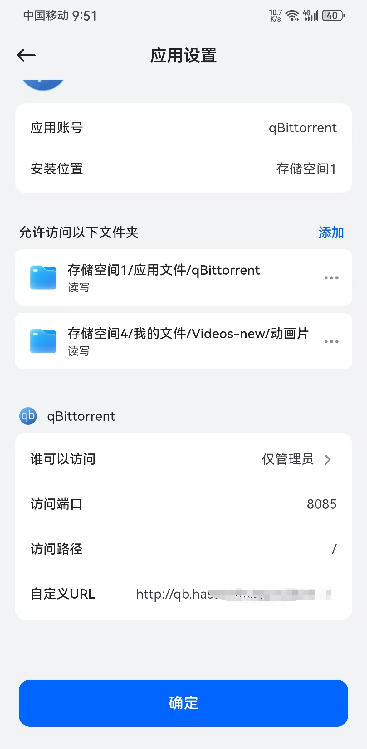

最后试了下,用lucky反代多个域名走同一端口,并用ddns-go解析对应域名,在应用设置里面添加自定义url就可以用ipv6解析域名登录的app直接使用lucky、alist、qb应用了,但是这样容易直接暴露在公网上,后面用官方的FN connect连接,就能正常使用,因之前官方0DAY漏洞,就把FN connect直接关闭了,一直使用的域名登录+验证器密码使用,请问有遇到相同问题的大佬,怎么解决这个问题的?

感谢大佬回复,其实是我不想频繁切换账号登录,用官方FN connect是可以正常使用app的应用的,加上我已经使用的是ddns-goipv6解析域名登录的,所以一直使用的是域名登录的,我在排查的过程中其实找到解决问题了,就是防火墙的端口没有对应释放,所以连接不上,后面把对应应用端口全部放行就可以用了,为避免端口开多了,在公网暴露被扫端口,我后面用了ssl证书使用https登陆的,在用luncky整合几个端口到一个端口,防火墙只开一个端口就可以,保证基本安全。
