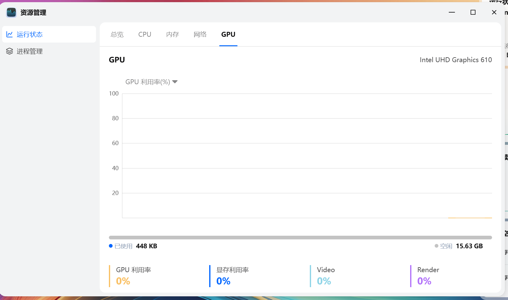

核显HD630不显示GPU利用率,但是核显可以正常调用解码。需要怎么处理。

我是12100,遇到了同样的问题。最后找到了原因,你把商店里那个intel显卡驱动删掉就可以了。删掉后,影视和相册就能gpu加速了。等待你的回复。

问题出自新版本内核,我G5420和5400(8代9代)在6.18内核下能搜到的方法试过都不行,降级到6.12内核就正常了

我问得deepseek 过程是在启动的时候选择旧内核,然后用命令行删除
临时切换到旧内核(必须)
重启设备,在蓝色启动菜单界面选择 Advanced options for Debian GUN/Linux(或类似名称的项),然后在子菜单里手动选择旧内核版本启动系统。如果系统没有显示启动菜单,试试在启动时反复按 Esc 或 Shift 键。
连接并切换 Root 用户
系统启动后,通过 SSH 工具连接设备,然后执行 sudo -i 来切换成 root 用户。
确认当前内核版本
输入命令 uname -r,确认显示的版本就是你刚才选择的那个旧内核。
查看已安装的内核
执行以下命令,列出系统里所有已安装的内核包,找出你想删除的那个新内核的完整名字:
bash
dpkg --list | grep linux-image
删除新内核文件
输入下面的命令来删除新内核,注意将 <新内核包名> 替换为你在上一步里找到的完整名字,比如 linux-image-6.18.18-trim:
bash
sudo apt purge <新内核包名>
比如飞牛社区常见的命令是 sudo apt purge linux-image-6.18.18-trim 。
清理依赖并更新引导
依次执行以下两条命令,清理掉没用的依赖包,并更新 GRUB 启动菜单:
bash
sudo apt autoremove
sudo update-grub
完成之后重启系统,验证一下它是不是默认用旧内核启动了。
如果觉得命令行操作有风险,也可以在飞牛的应用商店里找找图形化的清理工具,比如 FnClearup,用图形界面来删除内核会更直观安全一些。
