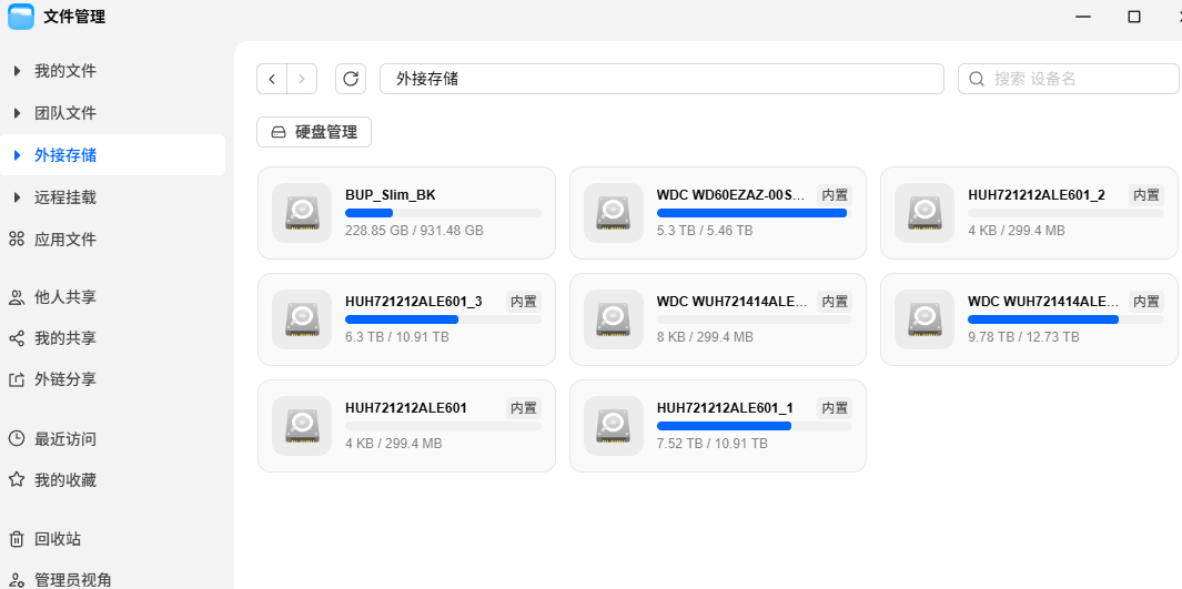

已知信息:硬盘设置5分钟休眠,四块机械硬盘NFS格式,未发现错误或者损坏

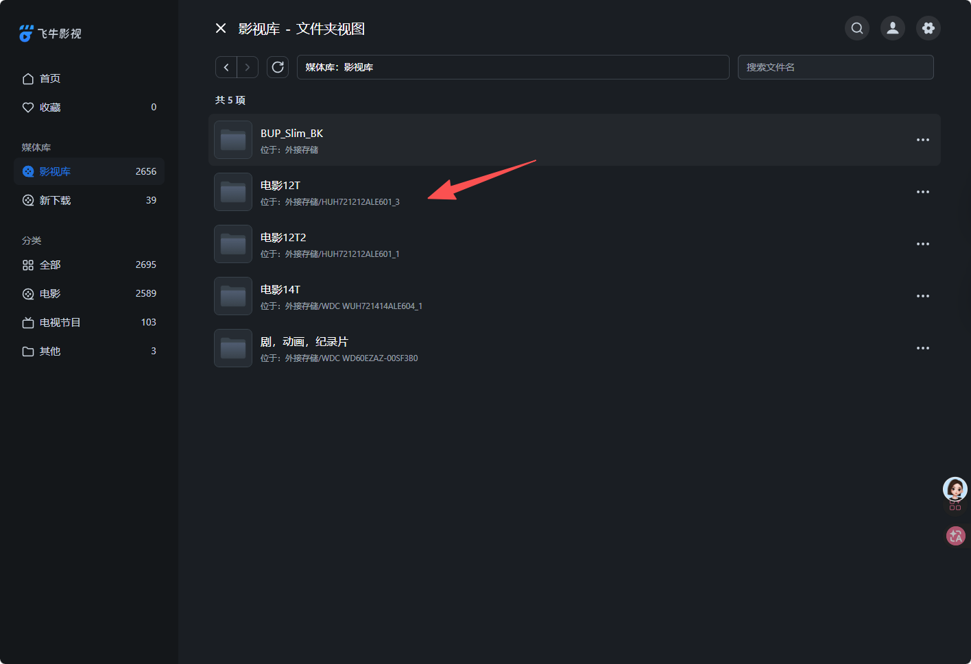

BUG现象:每隔一段时间(大概一月个)必定出现绝大部分视频资料无法访问读取。表现为飞牛影视可以搜索到视频,但播放提示“无法找到资源”。手动扫描媒体库,重建索引都无法重新添加。
在飞牛影视【用文件夹视图查看】也无法找到路径下的任何资料。
需要在【媒体文件夹】重新添加才能重新识别。在此过程中系统是可以通过【文件管理器】正常访问硬盘和查看里面的资料文件。

感谢反馈!日志看设备每天 01:05 左右计划关机、08:01 左右开机。开机后外接存储 /vol00/ 有多次挂载变更和共享重建。飞牛影视找不到资源更像是媒体库外接路径状态未同步,由于每次开机外接硬盘挂载变更,偶发挂载顺序出错导致的,建议先关闭定时开关机观察是否复现。
