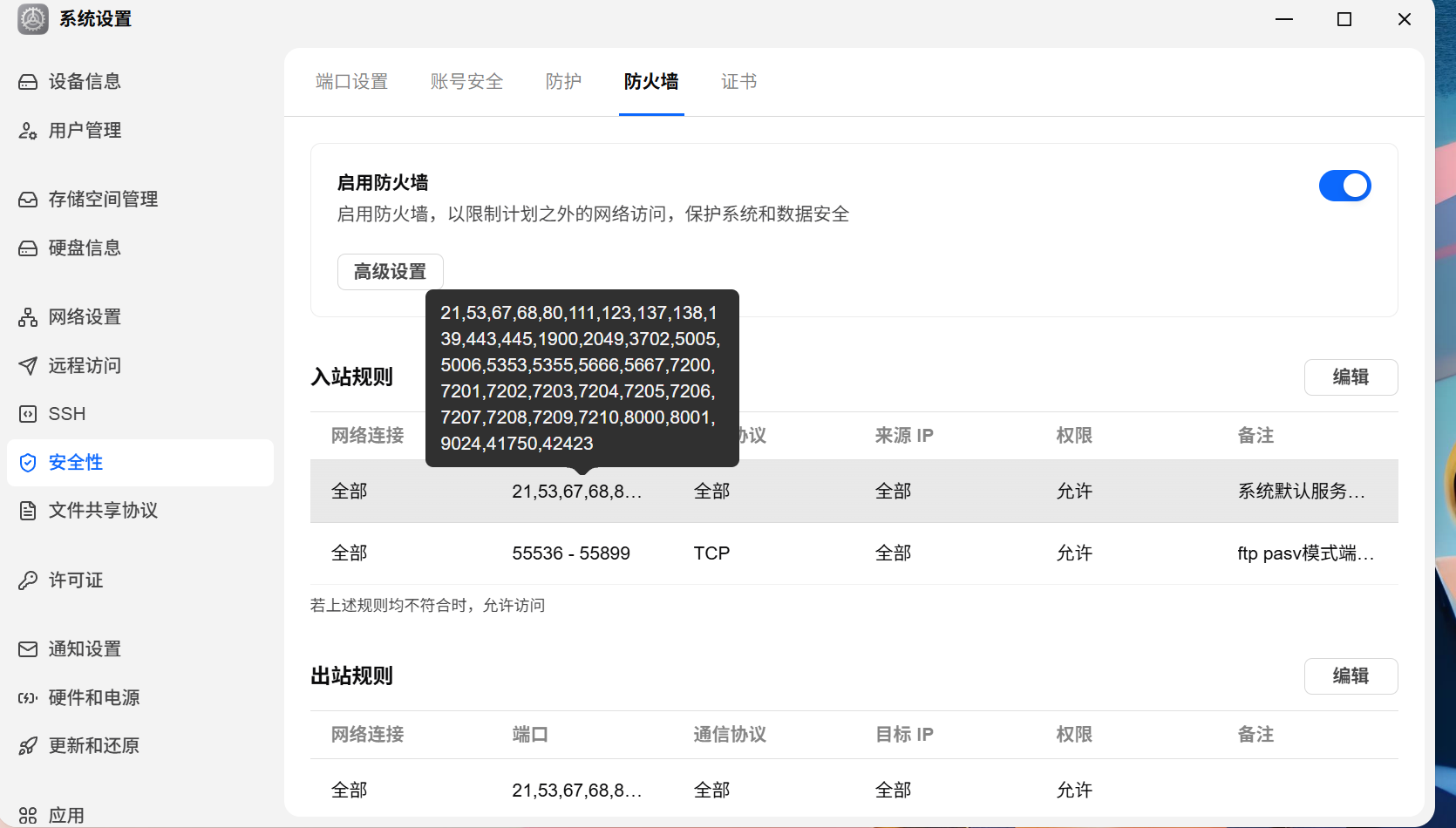

问题现象:
防火墙出入站规则中,不符合所有规则默认为允许访问,近日为安全考虑改为拒绝。

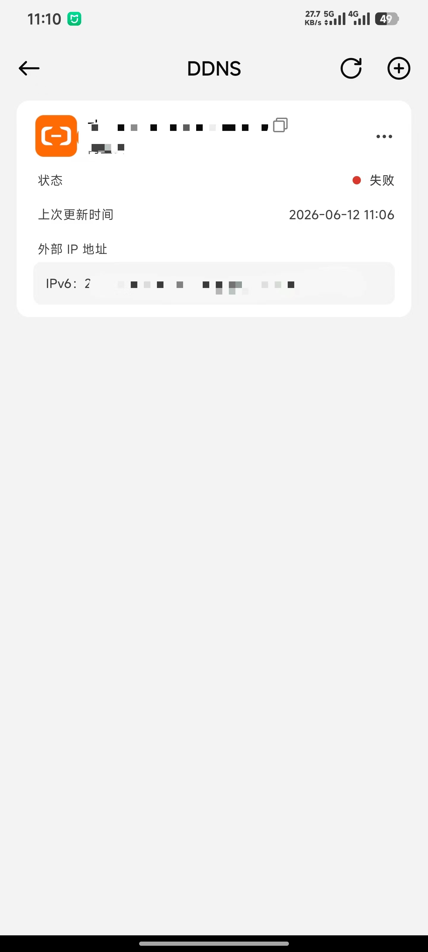

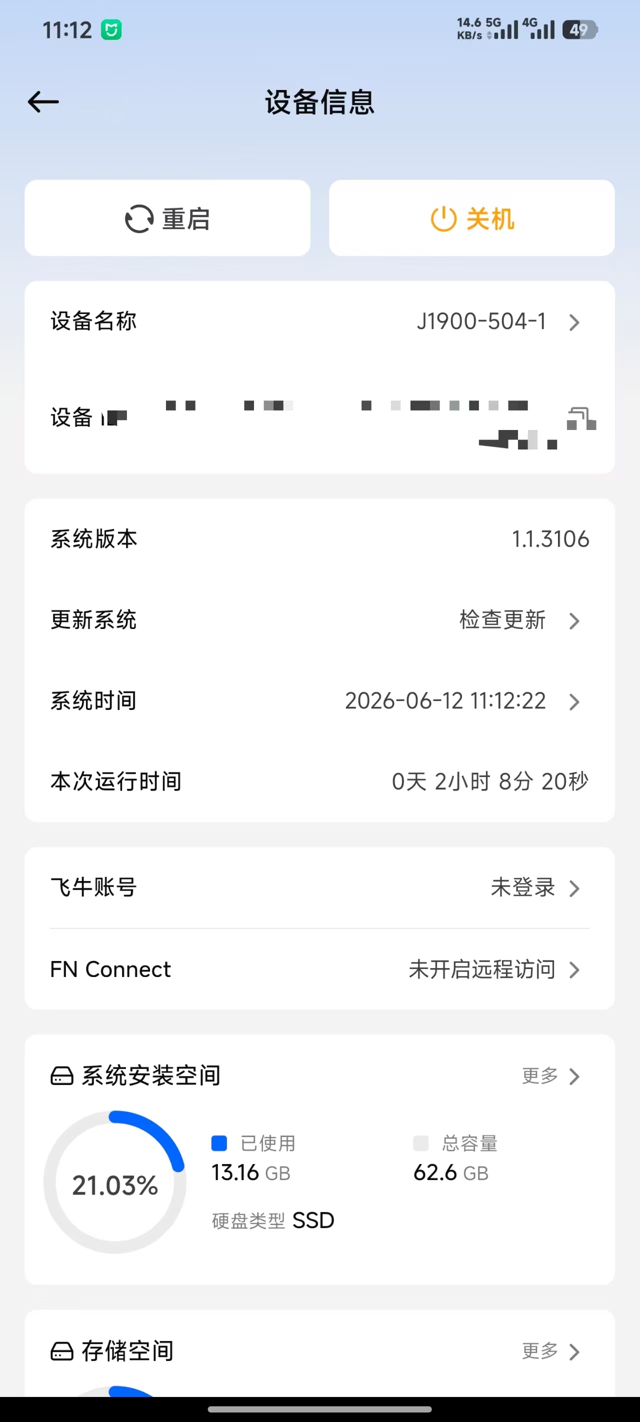

2026年6月12日08:00,发现fn connect失效,登录状态失效,ddns失效,lucky动态域名无法同步。之前是正常的,不确定是否与11日晚更新飞牛app(安卓端)有关。
部分问题现象如下图:
先通过蒲公英x1,内网ip连接后改登录端口为55667,发现能连上后直接截的图,所以全程没连过wifi,为了快也没切回蒲公英组网模式,在家的同志直接内网ip调试。
此处可见登录状态和fn connect失效
此处可见DDNS失效
解决方案:
允许443端口:

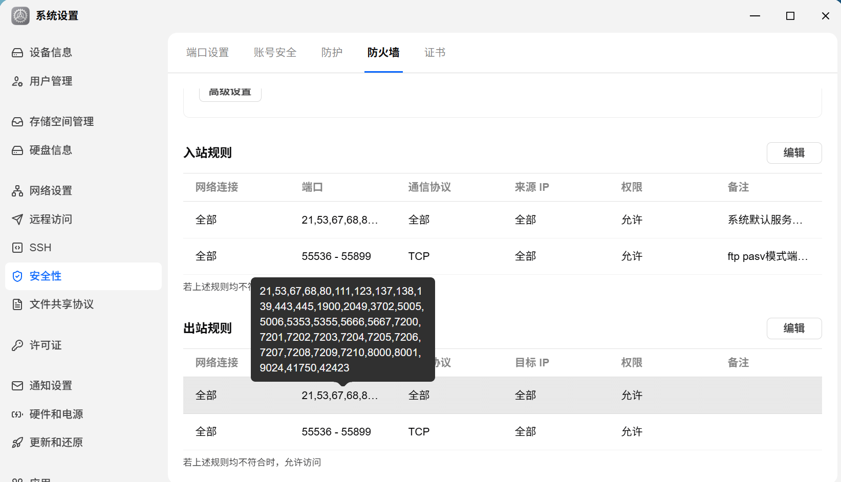

经过测试,飞牛登录状态与443端口相关,在默认规则一长串里增加443端口(出入站都要)后,状态显示正常,ddns恢复正常。
允许5666/5667端口:
不明白为啥默认的入站规则中没有这俩,不多介绍。至此,公网 域名访问应该恢复正常了。
允许66端口:
根据lucky报文,增加66端口的允许(出入站都要),lucky动态域名恢复正常。

fn connect虽然在允许443端口后,登陆状态显示正常,但是实际不论是web还是app端都无法使用,关闭防火墙也不行,原因不明,发现有更新,更新后如果解决再发帖。
感谢反馈。你提出的
  1. 443 端口默认是放行的;
  2. 系统默认已开放 5666、5667 端口;
  3. 根据您提供的 Lucky 报文信息,增加 66 端口的出入站放行后,Lucky 动态域名服务已恢复正常。该部分属于第三方应用的通信需求,并非飞牛自身服务使用的端口;
  4. 对于帖子中提到的其他问题,目前暂未能复现,也暂时无法准确定位具体异常现象。
