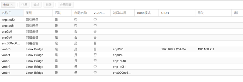

  1. all in one ,PVE虚拟化底层,爱快做主路由op作为旁路由科学上网,额外再虚拟了一个OP做iptv服务器使用,fnos做nas跑docker版jellyfin。当然想要科学上网和iptv一起也是可以的,就是设置起来比较麻烦,还要弄个负载平衡。
2.加了一张USB网卡做IPTV接口(当然想用VLAN的小伙伴增加一个VLAN设置就行)vmbr4就是增加的USB网卡

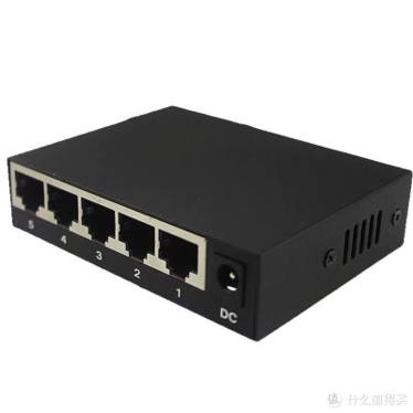

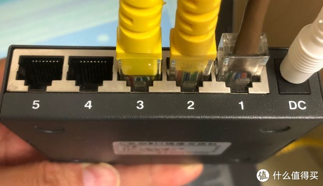

    使用的设备:Wireshark软件、笔记本或者台式机、IPTV盒子、Hub交换机(某宝搜5口镜像交换机)如下图所示。也可以用两块有线网卡做桥接抓包。
  2. 设备的连接
  1. 首先IPTV盒子通电,用HDMI连接到电视上,然后网口接Hub交换机的3、4、5这三个口的任意一个口。
  2. 笔记本通电开机,笔记本电脑的网口接Hub镜像交换机的2号口,笔记本电脑的IP地址为自动获取。
  3. Hub镜像交换机通电,光猫的iTV端口接Hub镜像交换机的1号口。
    如下图所示

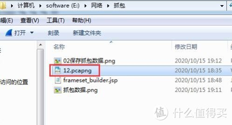

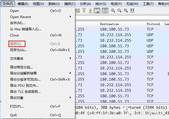

  3. 停止抓包后,把抓取到的数据保存到本地。在Wireshark 上面的菜单栏中选择『文件』→『保存』,就保存为一个后缀为“pcapng”格式的本地文件了。

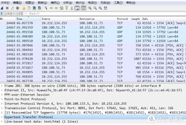

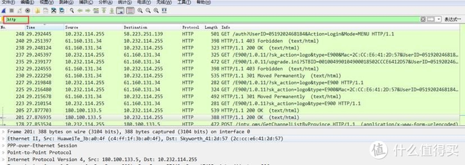

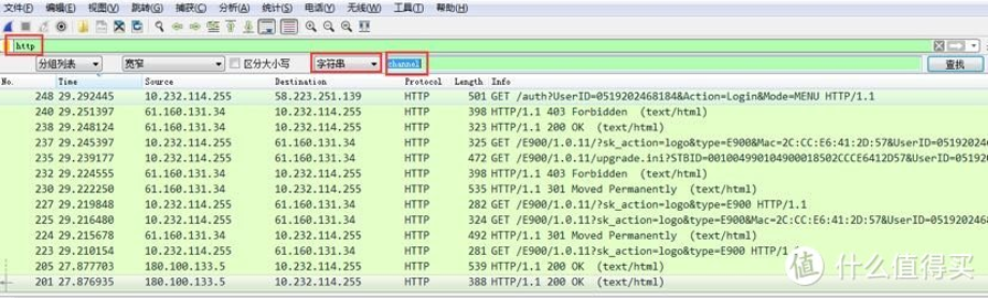

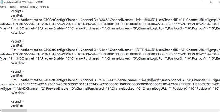

  1. 用Wireshark打开刚才的“pcapng ”文件,然后在软件工具栏下面有个“过滤器工具栏”,在文本框中输入“http”,软件会过滤出http的协议内容。
  2. 出来“http”协议的内容后别急,电脑上按下CTRL+F键,会在第一步中的“过滤器工具栏”下方出现一个查找框,在下图的左数第二个红框中下拉选择“字符串”,在左数第三个红框用输入我们要查找的关键字“channel”。
  3. 进行关键字“channel”查找后,软件就自动搜索出“channel”相关的数据流了。

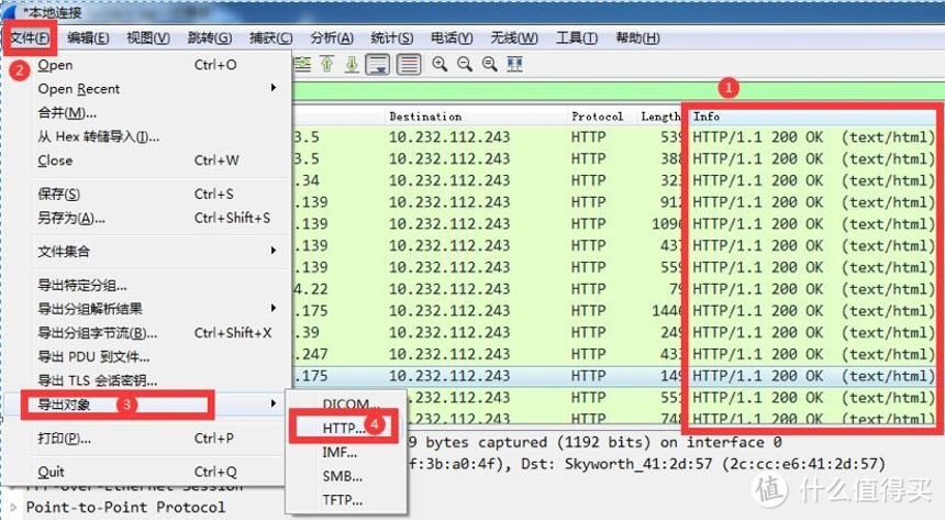

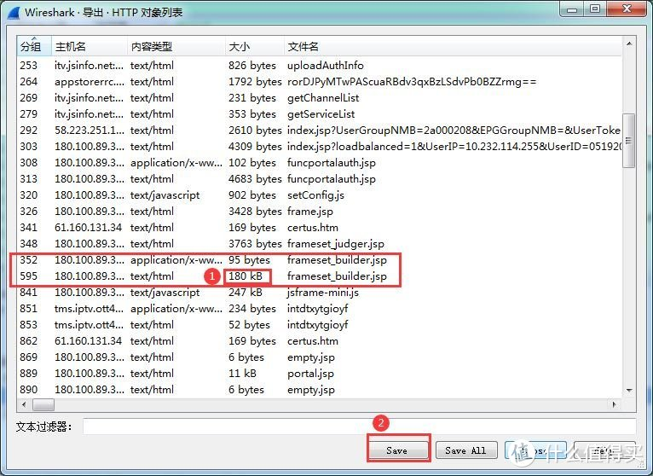

  4. 在软件右侧的“info”这一列,找到有关“HTTP/1.1 200 OK (text/html)”字样的数据行,随便哪一条都行,用鼠标选中它这一行数据,在菜单栏中选择『文件』→『导出对象』→『HTTP』。
  5. 这时候会弹出一个对话框,里面有很多文件,往下拉,在“文件名”一列中找到有“fgetchannellistHWCTC.jsp”这样字样的文件,此处盗用他人图片仅作参考
  6. 把这个“getchannellistHWCTC.jsp”文件保存到本地并用记事本打开,往下拉再往下拉,就会看到频道列表了。

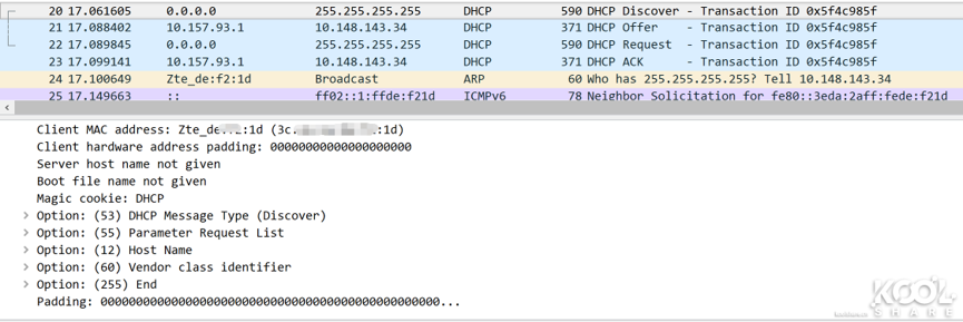

  1. 从抓包信息获取鉴权信息欺骗iptv组播服务器

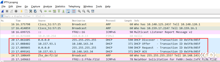

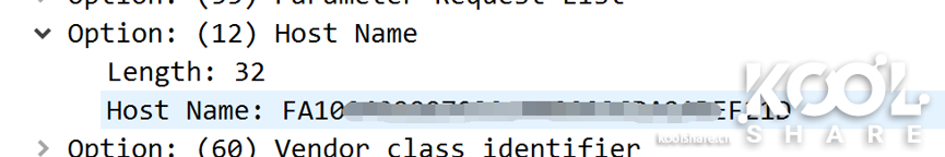

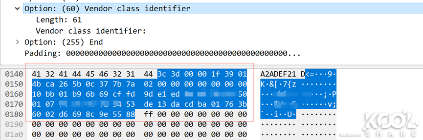

包抓到了,我们来看下dhcp discover请求里,包含了option12跟60两个关键的信息,也就是说浙江电信iptv只认证盒子序列号跟**密码,当然了,mac是也是必须的,我们先把盒子的mac保存下来备用。
option12这个数据,明文,盒子的序列号,复制出来备用
再来看一下option60,也就是包含了iptv**密码的数据,想都不用想了,肯定是加密的
其中hex的3c表示的是option60,3d表示的是长度,所以我们只要从00开始,把这个数据保存好备用,格式:0000if39.....两位一个长度,我这里长度是61,所以一共有122个字符串,大家别漏了。保存好

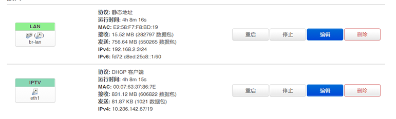

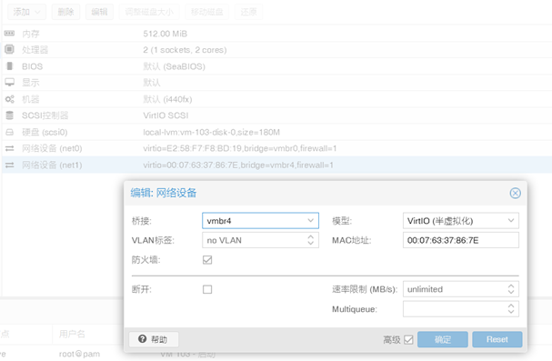

  1. 添加接口,首先关闭op,在PVE下增加一张网卡给op,并设置好mac地址和机顶盒一致(或者进入系统后也可以改mac地址)
  2. 重启op后进入op删除WAN和wan6,添加IPTV端口,使用新增的网卡eth1,由于浙江电信是IPOE,也就是DHCP+的鉴权模式,所以IPTV我选择用DHCP客户端,网络设置。也可以在iptv设置里修改mac地址。此处需要删除lan端口的DNS和网关,留为空白。也可以在配置端口里修改这两项

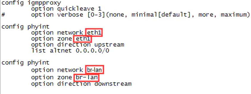

  1. 配置igmpproxy:
    ssh命令vi /etc/config/igmpproxy,接口名称和上面图片里显示的对应

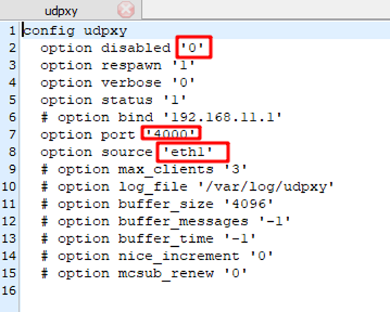

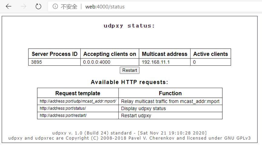

    Ssh命令vi /etc/config/udpxy
其中4000这个端口号根据自己喜好来就行

现在就可以通过http://192.168.x.x:4000/status来查看udpxy的运行状态了

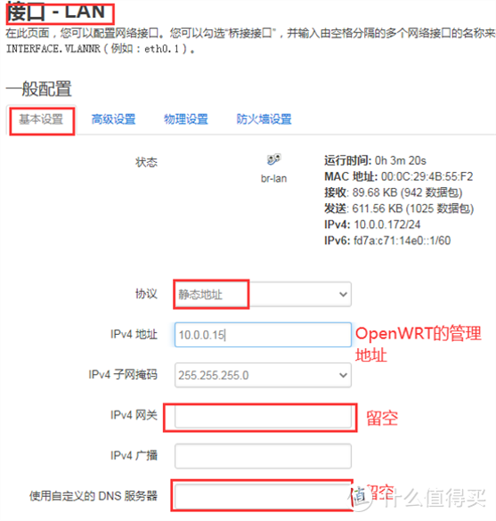

  1. 配置网口

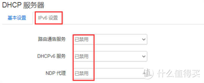

  1. 先删除op lan内的DNS和网关,关闭DHCP。可以vi /etc/config/network 找到lan项目删除对应内容即可。IpV6禁用:

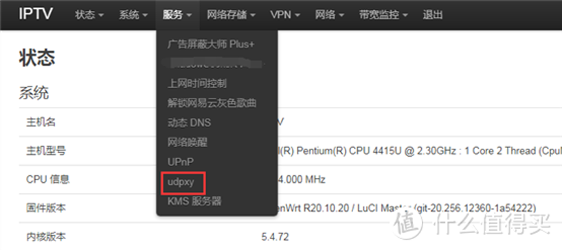

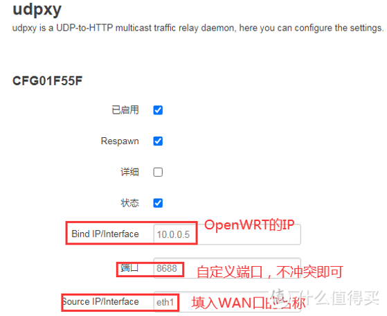

  2. Webui内udpxy配置
此处端口可以自己定义和之前文本修改4000是同一个,重点是bind IP必须要填写 WAN口名称必须对应。

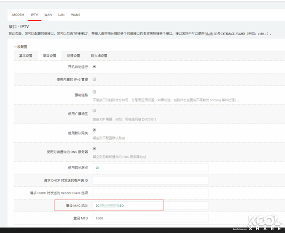

  1. 重设IPTV口的mac地址,直接把机顶盒的mac地址填入,也可以在PVE虚拟化的时候网卡设置里吧mac地址填入。则这边就不用改了。

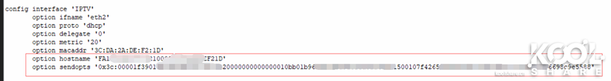

  2. .修改/etc/config/network中的IPTV参数
其中option hostname 'XXXXX'填入我们抓包抓到的option12的明文信息,也就是机顶盒的序列号信息
option sendopts '0x3c:00001f39.....'这个需要讲一下,因为option60是加密信息,我们抓包抓到的是16进制的信息,所以我们只能把抓到的信息原模原样发回去,所以用sendopts来发送,具体的用法可以自行查看udhcpc的用法说明。后面的0x3c,0x3c表示的是十六进制,也就是十进制的60,也就是我们发送option60信息。后面的00001f39.....就是上面抓包我让你们保存的option60的信息。

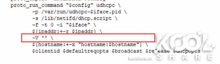

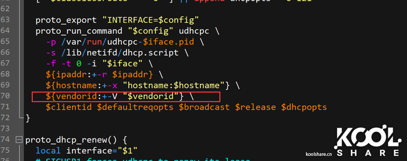

3) 修改dhcp客户端服务的脚本:
我们找到/lib/netifd/proto/dhcp.sh,找到下面这行​{vendorid:+-V "vendorid"}
改成这样 -V ''
然后我们重启一下IPTV接口,见证奇迹的时刻来临了,我们成功拿到了电信IPTV的IP。

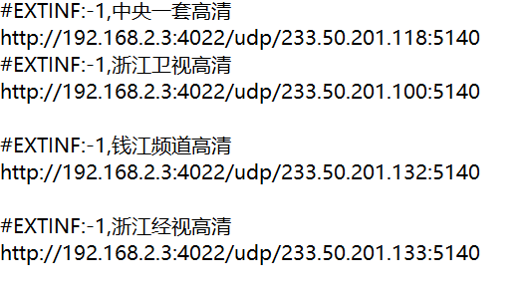

  1. 组播文件m3u提取
  1. 使用notepad++正则替换处理生成m3u文件类似下图
其中地址应该为http://192.168.x.x:4000/udp/组播分析地址

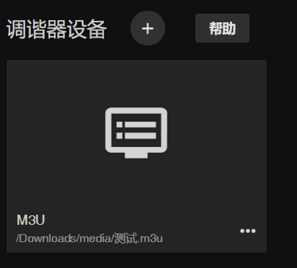

原始教程里我用的是jellyfin 思路一样就是在飞牛APP里添加M3U的播放库就可以了,jellyfin的好处是还能录播
2) 打开jellyfin,配置中心-控制台-电视直播-调谐器设备边上+号点开
  1. 选m3u tuner,然后在文件或网址处打开预先导入jellyfin硬盘的处理过的m3u文件

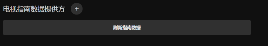

  2. 根据情况添加电视指南数据提供方

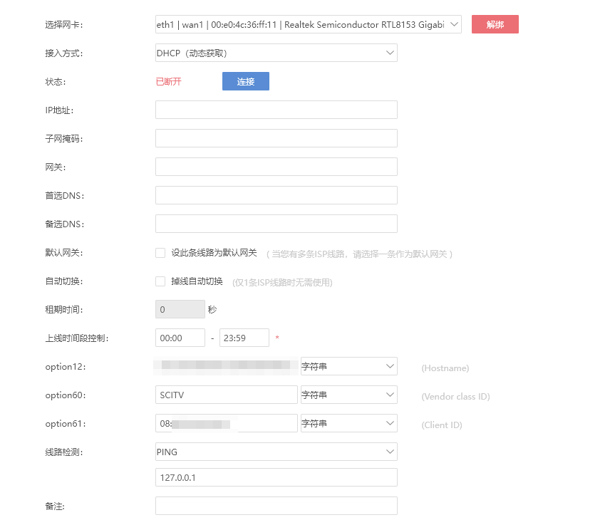

爱快也得有iptv账号密码,另外主路同时做的话要么设置跳跃要么设置分流,也麻烦的
爱快设置还是挺简单的,选一个网口绑定成WAN2,模式选自动获取地址,把机顶盒抓包的数据填好,再在组播管理里面把WAN2口转发出去就好了  详情 回复

都要填好。op-iptv插件 有这些参数。 参数获取还是包里面有。
