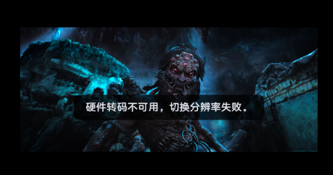

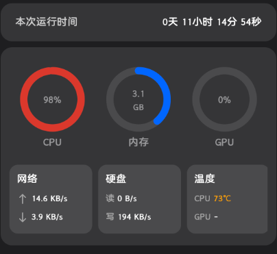

刚把联想X1S刷成飞牛用了几天。这个机器cpu是N5105。发现GPU占用任何工况一直为0。
飞牛影视中切换分辨率转码,提示硬件转码不可用
使用MT PHOTOS对视频进行代理转码,CPU能跑满,GPU依旧为0。

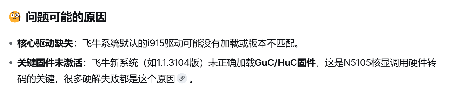

萌新用AI排查了几轮,找到最终解决方案。成功启用GPU转码
SSH手动开启GuC/HuC固件

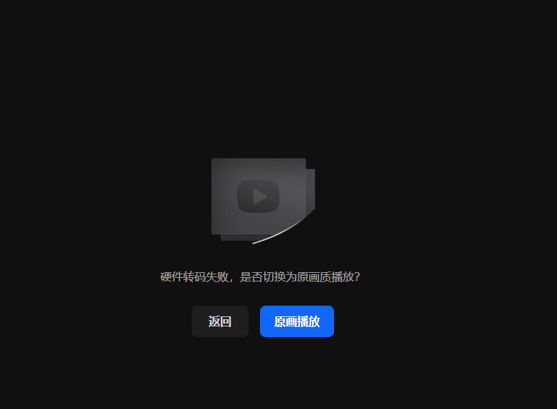

原来只要打开GPU加速,播放部分视频就会报错
fead321c93fc0d948db409e56eac1c03.png用了上面的办法,报错没了,GPU占用也不是0了,应该是好了,谢谢楼主。
