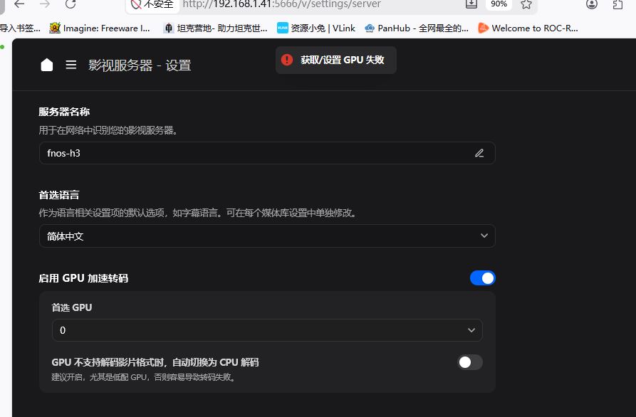

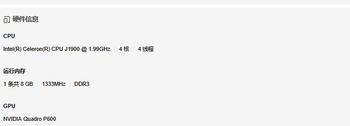

如题,本来前面好好的。一两个月没开了,然后更新后有些影片看不了了。一检查发现默认没用开启GPU加速。在手机上尝试打开,会提示“服务器开了会小差,请稍后重试”。用电脑连接后台操作会提示获取GPU失败。但不管手机上还是电脑上查看设备信息都能看见有显卡的。

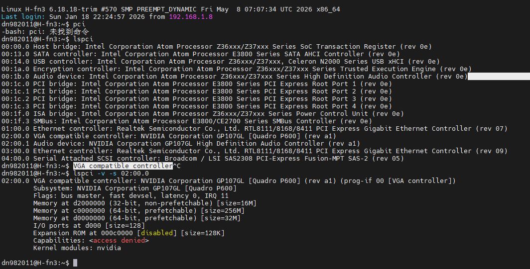

排查:sudo nvidia-smi 提示驱动没有正常运行之类的
想起曾经安装过XFCE桌面,想登陆桌面上去看看然后发现也不成功了.
所以直接
sudo apt-get remove nvidia*
sudo apt autoremove xfce*
sudo reboot
然后再lspci发现完全没有了P600显卡的信息了.到了这里其实只要把显卡拔插一遍让系统识别到有一块P600显卡在去应用中心安装驱动就可以了.但我莫名自信的认为硬件没有动过只是更改了软件,所以虽然lspci没有P600显卡也应该是驱动问题(因为前面出问题后我也尝试过拔插显卡,但问题依旧).然后各种折腾,最终在手动安装官网下载的驱动还不行后,就老老实实去拔下显卡开机一次,再关机插上显卡开机.这时系统识别到了P600了.但影视中心还是无法调用(证明前面手动安装的显卡驱动也没成功).最后在应用商店了安装了驱动,再重启之后影视中心可以调用了.
