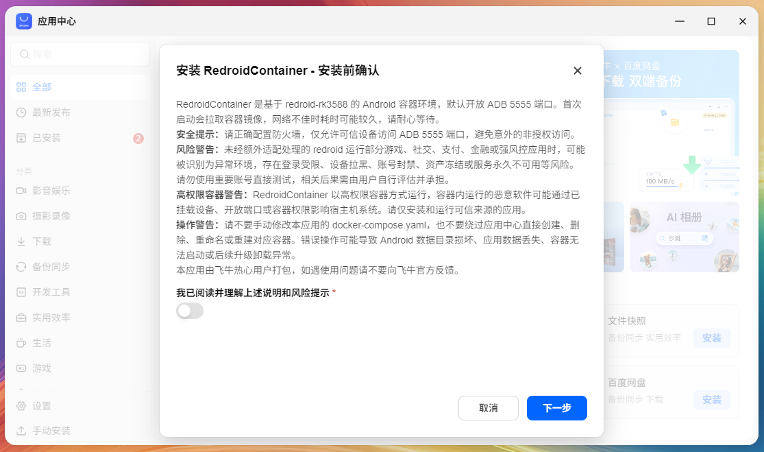

wizard/install安装向导,这里用于展示包信息,因为手动安装的时候应用中心不会展示manifest的信息
剩下那几个生命周期脚本目前基本都是exit 0

需要注意的是,redroid容器内部确实是privileged: true运行
这是Docker容器配置里的特权容器,不是说应用中心生命周期脚本要以root身份跑
这两个概念别混在一起,但也就是这个原因这个应用过不了审上不了应用中心
回头看看能不能给绿联那边的RK3588搞一个,不知道那边卡不卡审核
特权容器本身依然是高风险的
所以后面安装向导里专门写了高权限容器警告
用户如果往Android里装一堆来路不明的东西,有极大可能**穿到宿主机
因为飞牛内核有关闭selinux这个缺陷在,所以拿到adb等于拿到了宿主机root

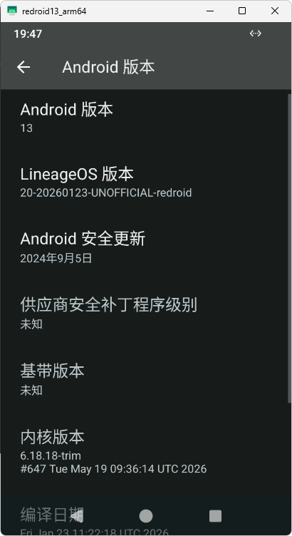

后面连接时就是连飞牛设备IP的5555端口
例如在电脑上用adb或者scrcpy连接
adb connect 飞牛IP:5555
scrcpy --tcpip=飞牛IP:5555 --no-audio --max-size 1080 --video-bit-rate=2M

安装向导里写清楚风险
飞牛应用支持安装、卸载、更新、配置等向导
官方文档原文如下,文档在这:
https://developer.fnnas.com/docs/core-concepts/wizard/
向导就像是应用的"引导员",帮助用户一步步完成应用的安装、配置和卸载。通过设计友好的向导界面,您可以收集用户的选择和配置,让应用能够更好地满足用户的需求。
支持的向导类型也写得很明确
飞牛 fnOS 支持四种类型的向导:
  • 安装向导 (wizard/install) - 应用安装时的配置界面
  • 卸载向导 (wizard/uninstall) - 应用卸载时的确认界面
  • 更新向导 (wizard/upgrade) - 应用更新时的配置界面
  • 配置向导 (wizard/config) - 应用设置时的配置界面
本包目前只写了wizard/install
目的不是收集什么复杂配置,而是在安装前把风险说清楚(锅甩干净),毕竟手动安装在安装前不展示包信息
        "stepTitle": "安装前确认",
        "items": [
                "type": "tips",
                "helpText": "RedroidContainer 是基于 redroid-rk3588 的 Android 容器环境,默认开放 ADB 5555 端口。首次启动会拉取容器镜像,网络不佳时耗时可能较久,请耐心等待。"
                "type": "tips",
                "helpText": "<strong>安全提示:</strong>请正确配置防火墙,仅允许可信设备访问 ADB 5555 端口,避免意外的非授权访问。"
                "type": "tips",
                "helpText": "<strong>风险警告:</strong>未经额外适配处理的 redroid 运行部分游戏、社交、支付、金融或强风控应用时,可能被识别为异常环境,存在登录受限、设备拉黑、账号封禁、资产冻结或服务永久不可用等风险。请勿使用重要账号直接测试,相关后果需由用户自行评估并承担。"
                "type": "tips",
                "helpText": "<strong>高权限容器警告:</strong>RedroidContainer 以高权限容器方式运行,容器内运行的恶意软件可能通过已挂载设备、开放端口或容器权限影响宿主机系统。请仅安装和运行可信来源的应用。"
                "type": "tips",
                "helpText": "<strong>操作警告:</strong>请不要手动修改本应用的 docker-compose.yaml,也不要绕过应用中心直接创建、删除、重命名或重建对应容器。错误操作可能导致 Android 数据目录损坏、应用数据丢失、容器无法启动或后续升级卸载异常。"
                "type": "tips",
                "helpText": "本应用由飞牛热心用户打包,如遇使用问题请不要向飞牛官方反馈。"
                "type": "switch",
                "field": "wizard_risk_acknowledged",
                "label": "我已阅读并理解上述说明和风险提示",
                "rules": [
                        "required": true,
                        "message": "请先确认已阅读并理解说明和风险提示"
最终安装时会长这样

启动后可以在电脑上用scrcpy连接
