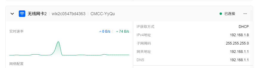

感谢,我把网卡换成第一个,显卡插第二个就能识别到网卡了,最开始lspci连显示都不显示  详情 回复
