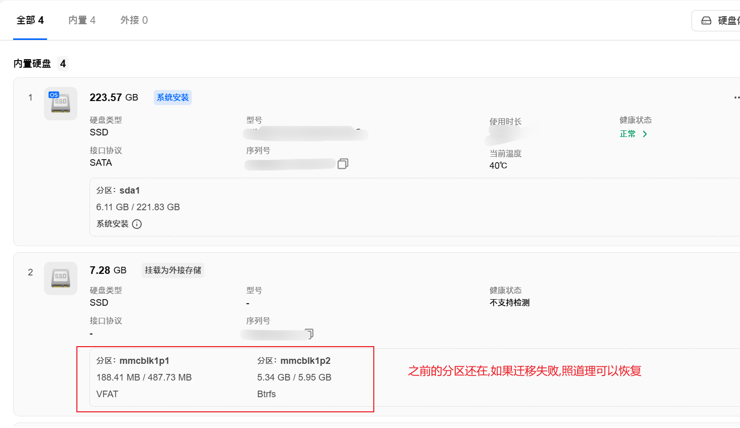

迁移完成! 🎉
成功后的图
2026-6-19 17:21:42 楼主 显示全部楼层
重新挂载分区一般64g够用了,不用用整块盘都当系统盘,如果使用了全盘的话,
就把配置引导这个文件加上的值注释掉,然后就能重启回旧系统(emmc上的),
sudo nano /boot/fnEnv.txt
# rootdev=/dev/sda1
# rootfstype=btrfs
然后重新执行系统迁移
创建系统分区的时候改成对应的大小(如64G,飞牛推荐大小,其实32G也够.看你自己)
sudo parted /dev/sda mkpart primary btrfs 0% 64GB
