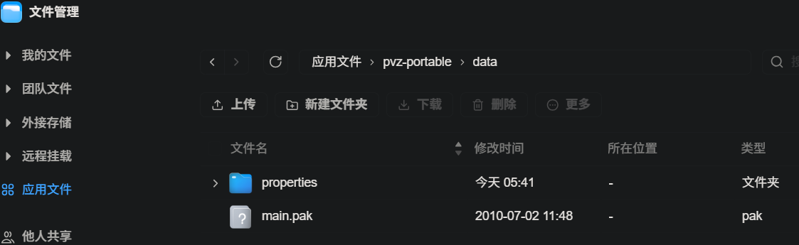

现在,就有了打包好的fpk包了,去https://github.com/ctllo-bit/FnDepot/tree/main/pvz-portable下载fpk包,或者是在Fndepot上下载好,然后直接安装运行,然后去网上找原版的游戏文件,将main.pak与properties文件夹上传到应用目录,如下图所示:

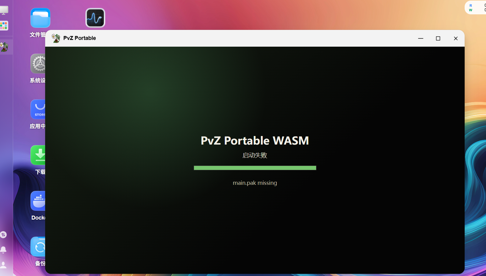

没有这两个文件,就不能正常启动,如下图所示:

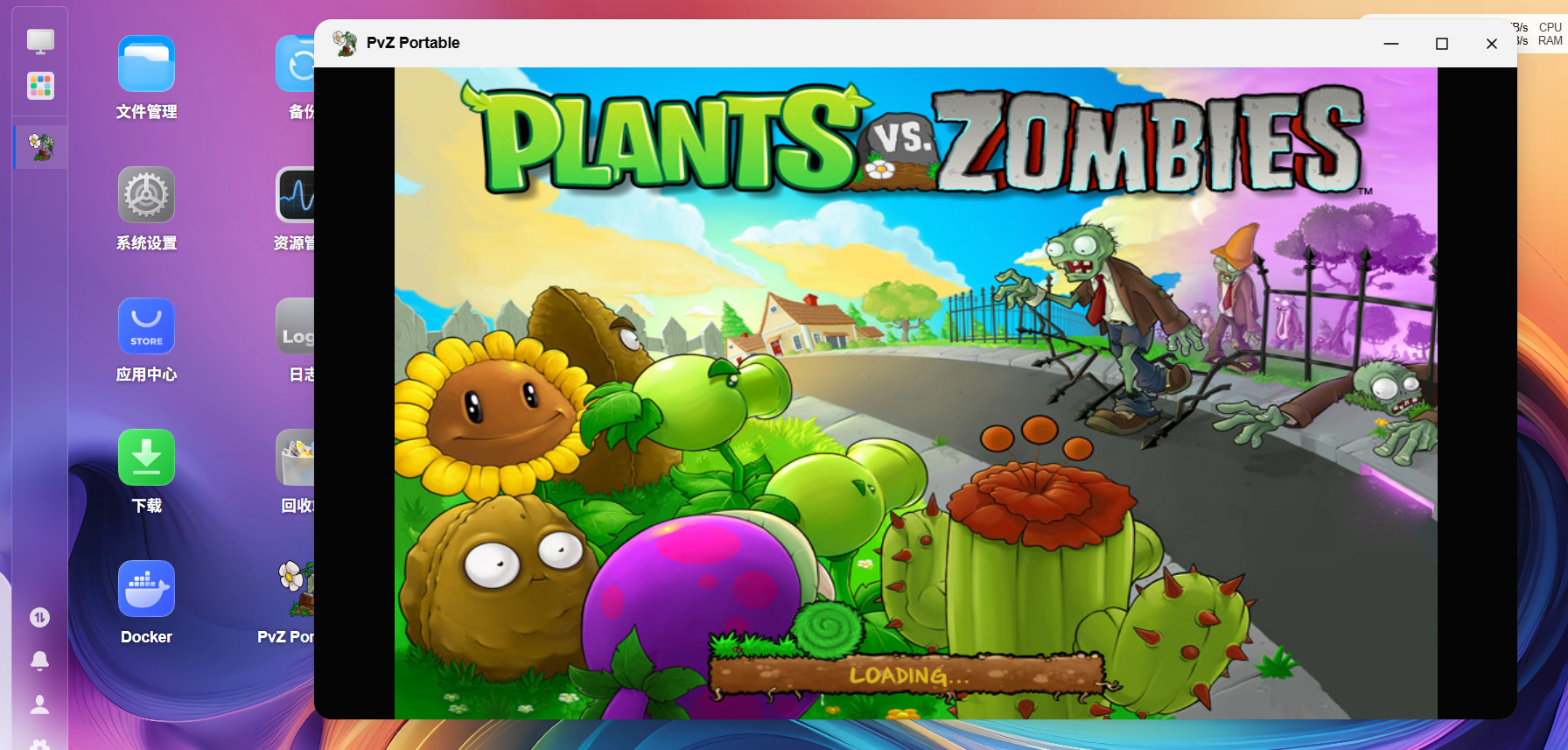

安装好,然后上传两个文件到应用文件夹,就可以正常游玩了,如下图所示:

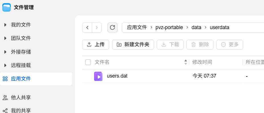

正常启动后,创建了游戏用户,就会生成userdata文件夹,这里面的.dat就是游戏的存档文件,如下图所示:
电脑与飞牛app都可以使用,存档用的是同一个数据(如上图所示),用的是飞牛的统一网关,默认访问地址是:htpp//:192.168.xx.xxx:5666/app/pvz-portable/,最后祝各位玩的愉快。
