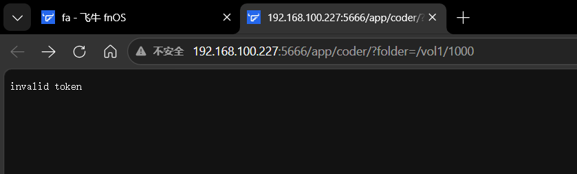

注意这个"url": "/app/coder/",最后是/app/coder/的,因为HTTP 协议认为 /app/coder 和 /app/coder/ 是两个不同的资源,这个go中间层访问目录缺少尾部 / 时,不会自动重定向到带 / 的 URL,所以要写成/app/coder/去除/app/coder,只留下/来使用,这样子不用修改飞牛官方的nginx,也不用修改code-server的源代码,加个golang中间层就可以让很多第三方的应用用上飞牛的统一网关,fpk可以在https://github.com/ctllo-bit/coder/releases/tag/1.0下载,http/https/fn connect都可以,去除了code-server的密码,不登录的情况下是用不了的,如下图所示:

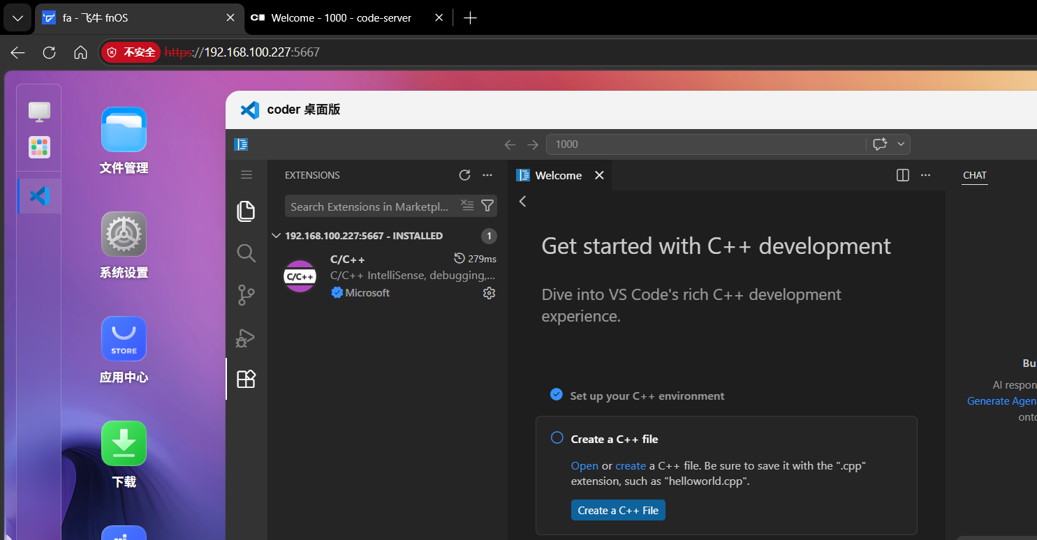

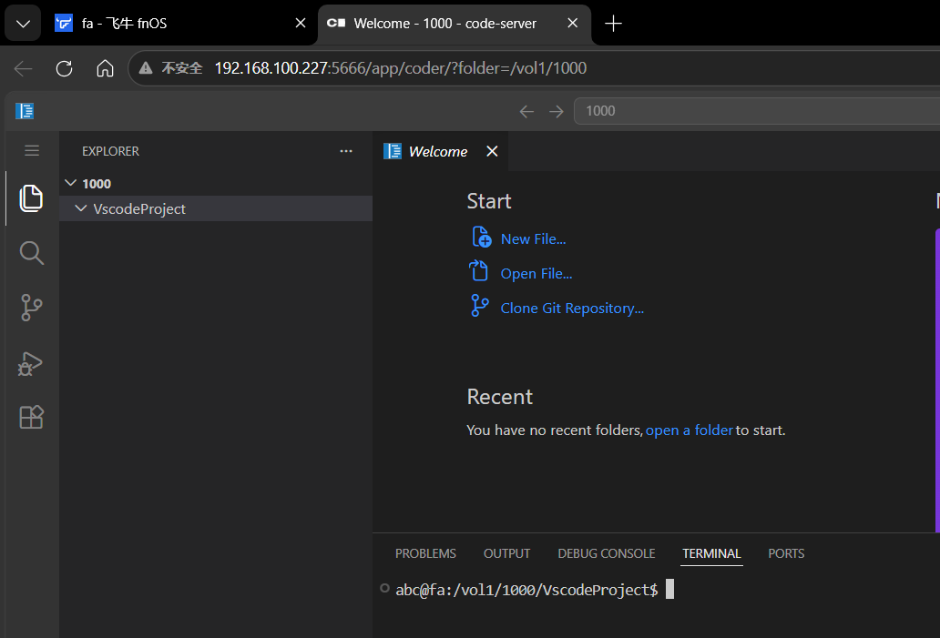

登陆了就可以了,如下所示:
和官方应用一样同用5666、5667端口,基本和桌面端使用一致,走到那用到那,最终这想法还是实现了,完结。。
