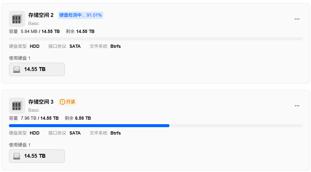

24年底的时候组的一台飞牛 i3 8100T/B360M HD3(160¥+200¥),其他都是电脑升级剩下来的配件,又花了900米买了个二手16T企业盘。
这一套基础的都有了,1个NVME,6个SATA,千兆网卡 HDMI,花费也不多。
平时一个机箱风扇,温度有时候四五十度也没管,偶尔遇到几次停电,一直跑着也没啥问题,挺稳定的。
直到最近要存资料突然发现盘变成可读不可写。
论坛里各种逛呀,基本上问题就是Btrfs文件系统挂了,硬盘SMART正常,读取正常,只能用命令挂载出来备份,再重做盘。(命令挂载后飞牛UI里看不到全盘文件,只能看当前用户下的文件,所以还得用命令拷盘)
我以为应该会是我二手硬件先坏的,没办法数据得先转移,又花了2000米再买了一块盘,犹豫了半天要不要等一等小米NAS也是2000多,想来想去还是买盘好,硬盘涨价真猛。
76
我的也是 已经备份完了;准备换成ext4
