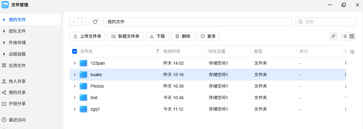

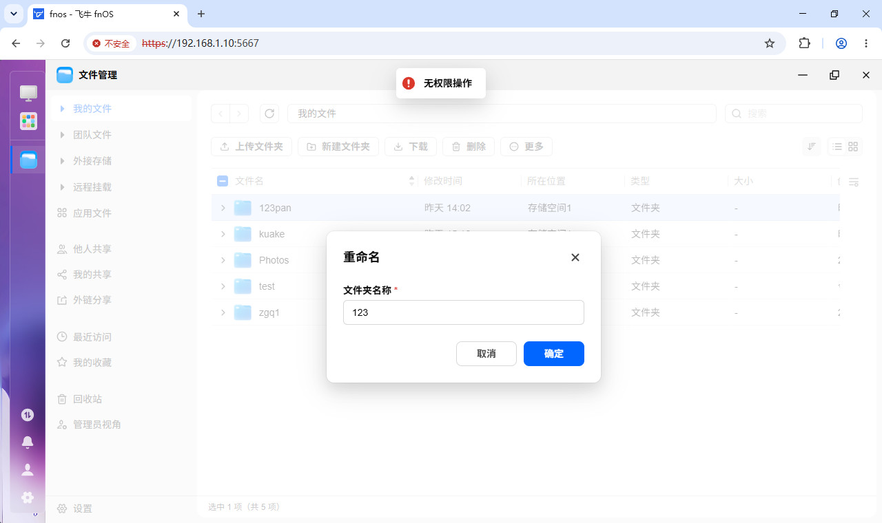

我的文件下新建了2个文件夹,分别挂载了123和夸克网盘.删除挂载网盘后这2个文件夹不能操作了,全是无权限用的是管理员账号

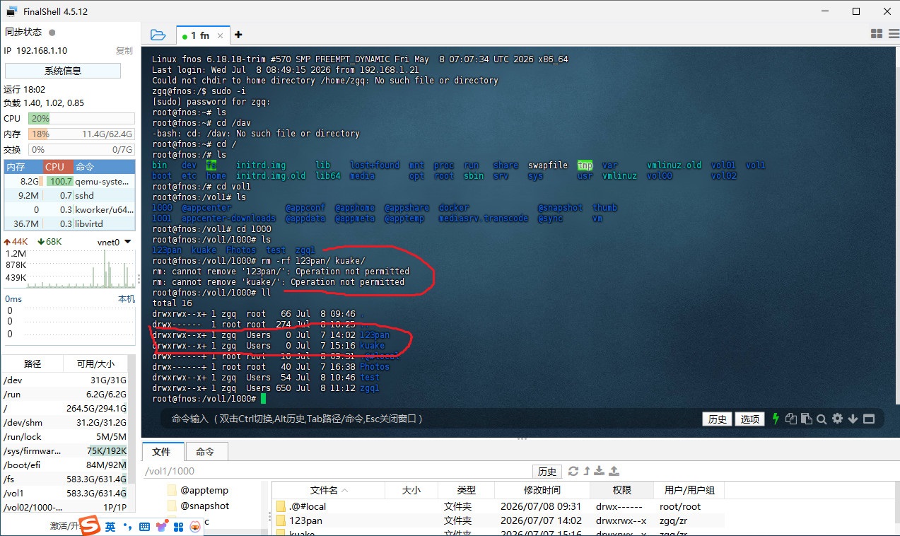

root 删除不了???

lsattr -d /vol1/1000/123pan看看目录是否有设置特殊权限。结果中如果有i或者a,用 chattr -i -a /vol1/1000/123pan解除了再删除试试。前提你确认已经卸载了挂载的网盘,umount命令
