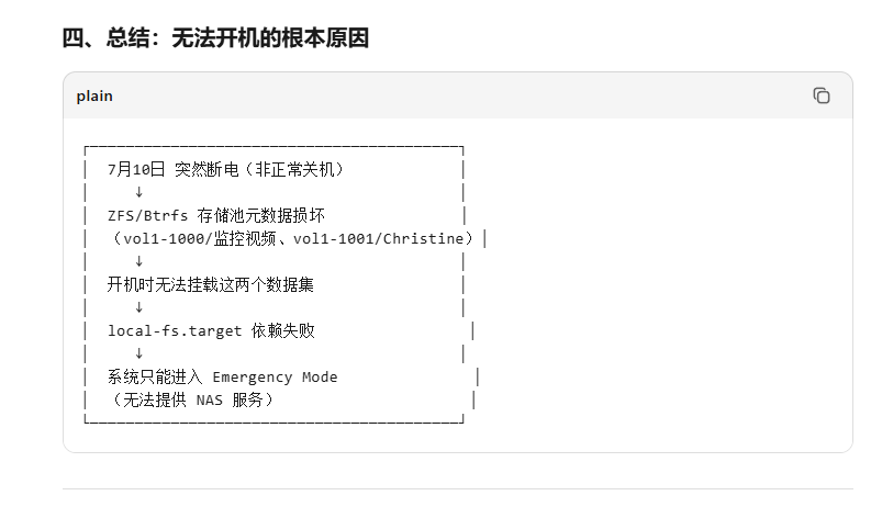

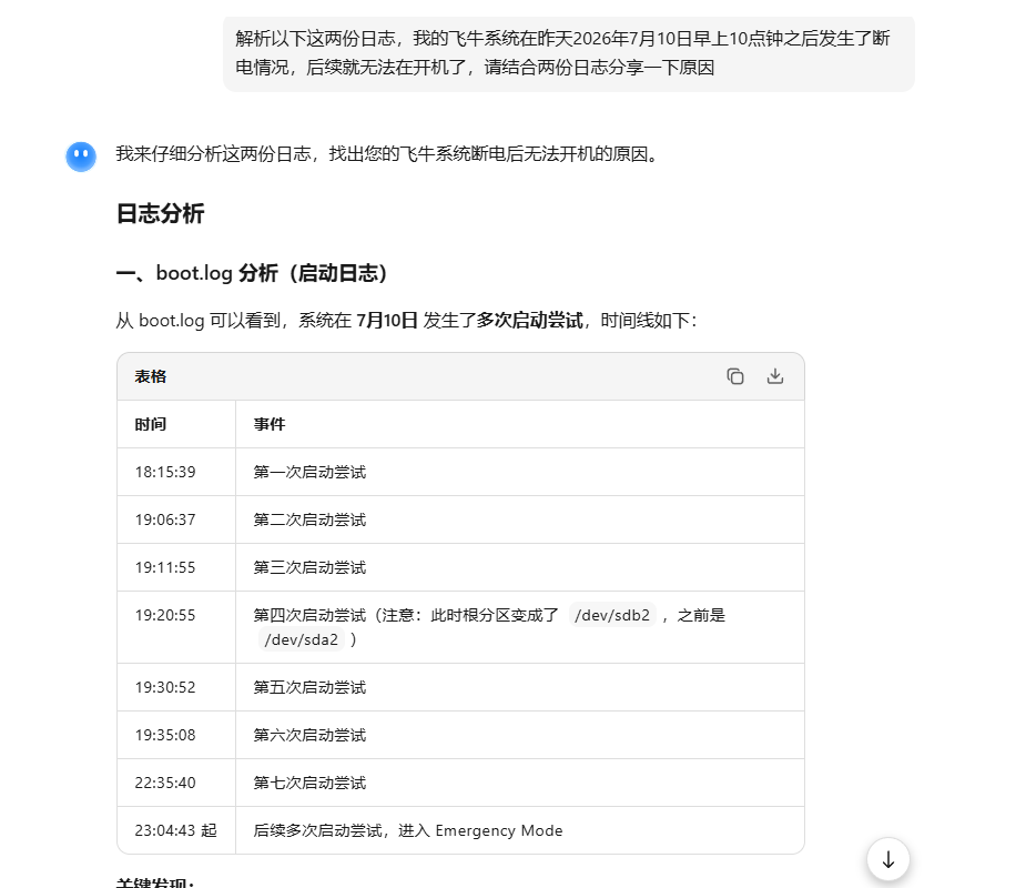

断 电时间在7月10日早上10点20左右(根据米家APP设备离线时间得知大概时间),结合AI推理日志,得知大概情况如下
日志的获取是进入从PVE上进入了飞牛的从内核启动添加参数nomodeset,不加的话会造成卡死在
然后造成启动中断,运行了修复指令 fsck -y /dev/mmcblk0p2也没有用处,另一个系统日志syslog.txt因论坛限制而无法上传,请大佬见谅 (前天刚想着给飞牛整个备份,然后睡一觉起来就拉闸了)
