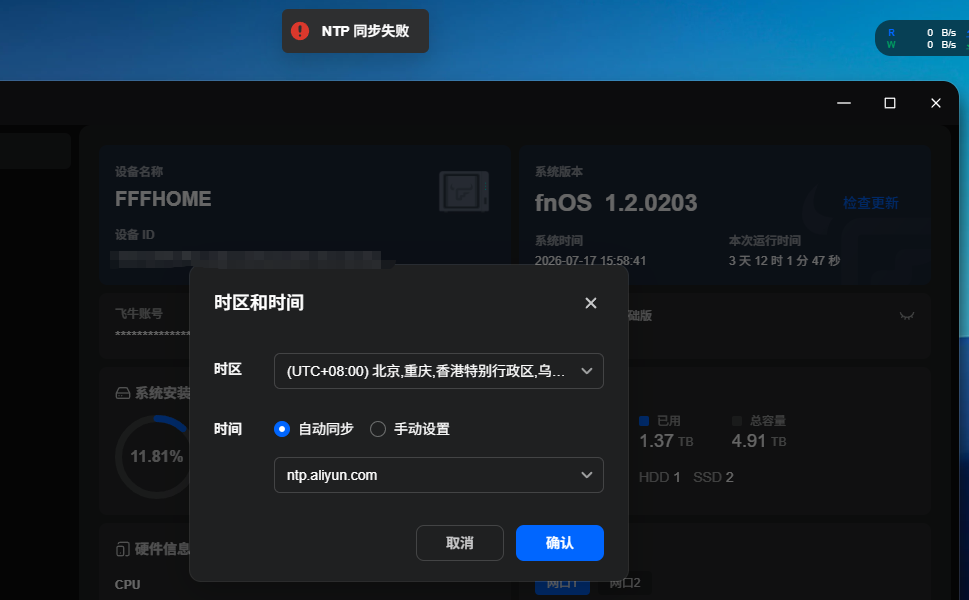

NTP同步失败
目前机器的情况是,360i的主板,主板电池是2pin 插头类型的。已经没电。
听说好像有这原因。之前也没实验过没电情况下能不能同步。
直到前几天,电脑无法连接外网,DDNS无法连接了,才发现时间已经超出了1天的准确时间。无法同步,也才知道原来时间不准确,DDNS无法同步,Docker无法更新容器,还真的是神奇。
NTP点击自动同步,尝试了了遍里面的腾讯、阿里等全部不行。
我想说那个电池非常难搞,我要把主板拆出来,插拔好多线,主板拿出来才能拆下来自带的挡板。。。不换电池真的不能自动同步时间吗?还是哪里设置有问题。。
我也不知道需要提交什么信息做判断。已经尝试关闭防火墙,重启。没用

建议还是从根本上解决问题,把主板电池换上吧。
