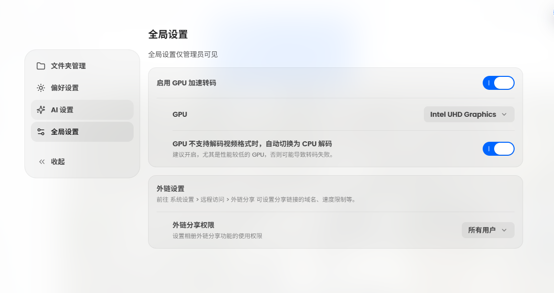

6. 验证驱动是否生效
系统重启完成后,再次使用 SSH 登录并执行以下命令进行检查:
ls /dev/dri
🎉 成功标志:如果输出结果中包含了 renderD128 或类似的设备节点文件,说明核显驱动已成功挂载,飞牛OS 已经成功接管了 PVE 分配过来的虚拟核显!

2026年7月24日10:06:08我实测成功
