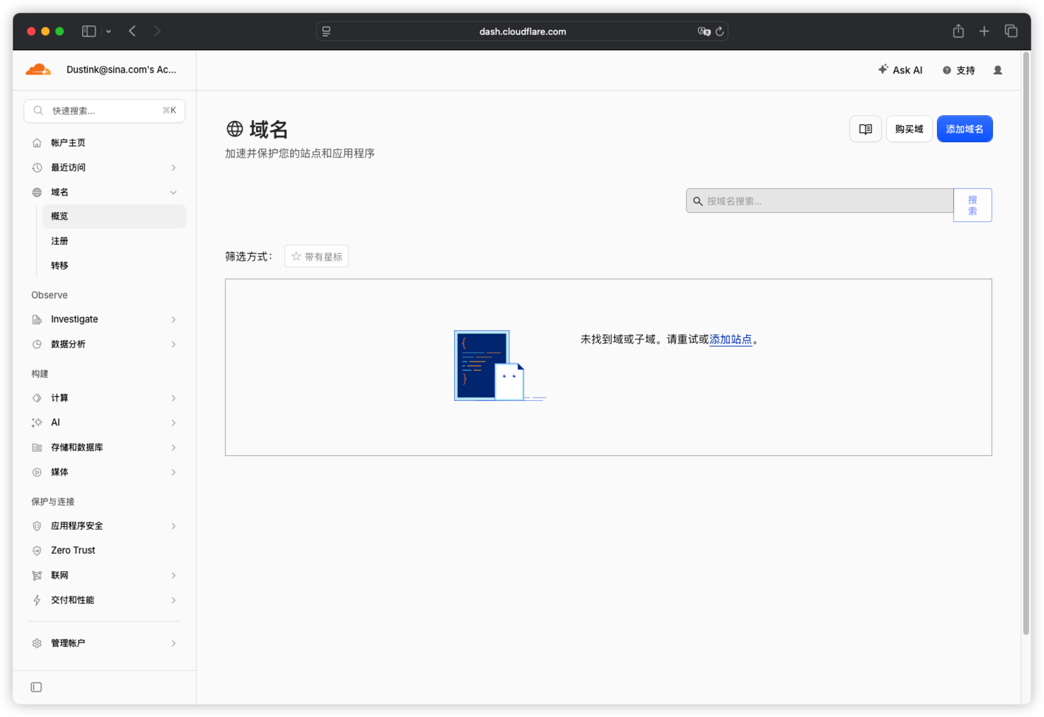

第一步:在 Cloudflare 添加站点

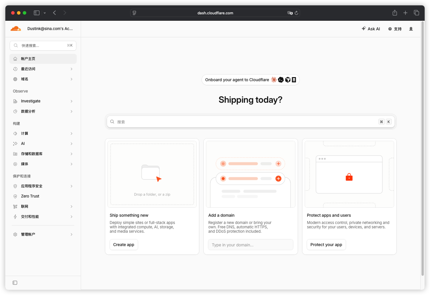

1.1 登录 Cloudflare 控制台
  1. 打开 https://dash.cloudflare.com,登录你的 Cloudflare 账号。

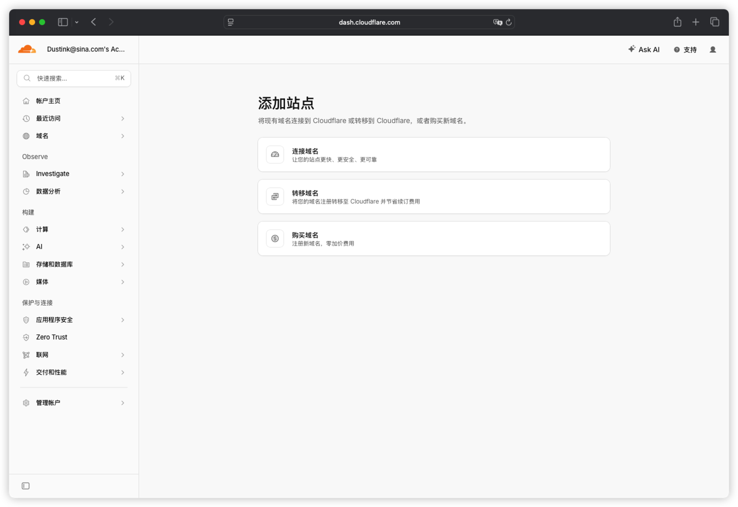

  2. 进入控制台后,点击左侧导航栏的「域名」->「概览」。
  3. 点击「添加域名」按钮。

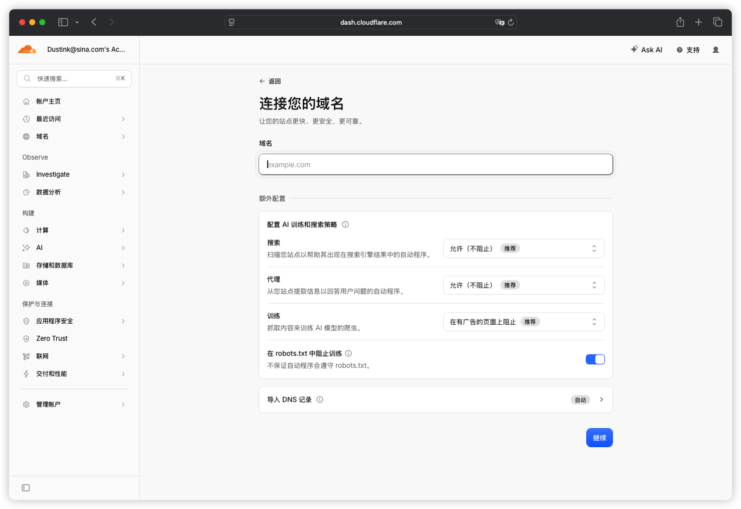

1.2 输入你的域名
  1. 在添加站点页面中,选择「连接域名」按钮后会跳转到一个新页面,要求你输入域名。
  2. 注意:只需输入根域名(二级域名),不要加 wwwhttps://
  3. 额外配置保持默认,直接点击「继续」按钮。

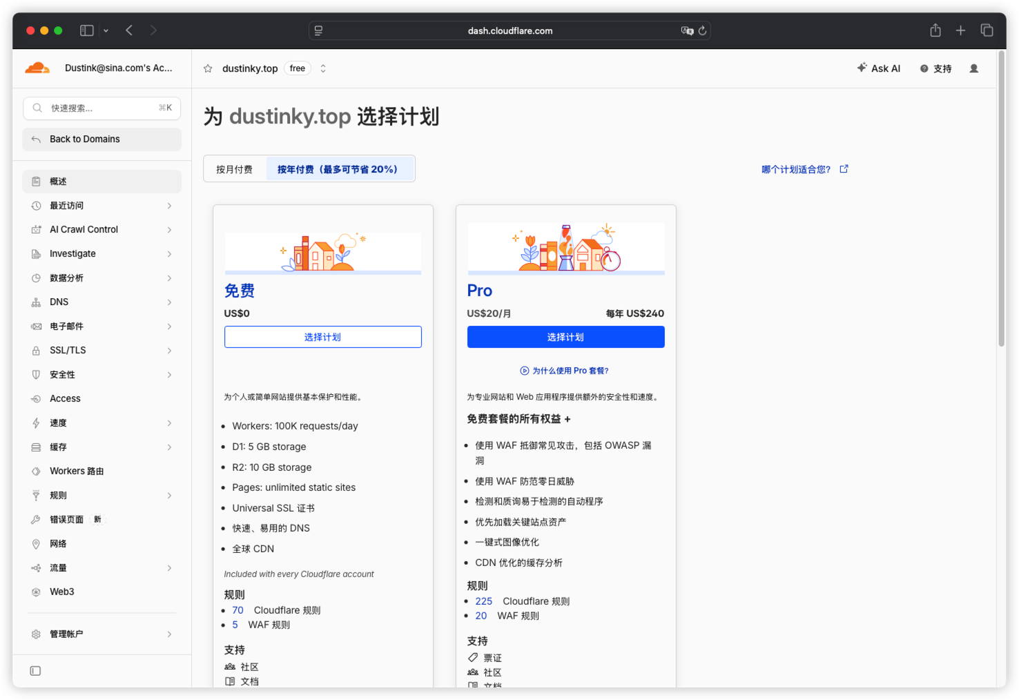

1.3 选择套餐
  1. Cloudflare 会展示几个套餐选项:Free、Pro、Business、Enterprise。
  2. 对于个人 NAS 用途,选择 Free 套餐即可,完全够用。
  3. 点击 Free 套餐下方的「选择计划」按钮。

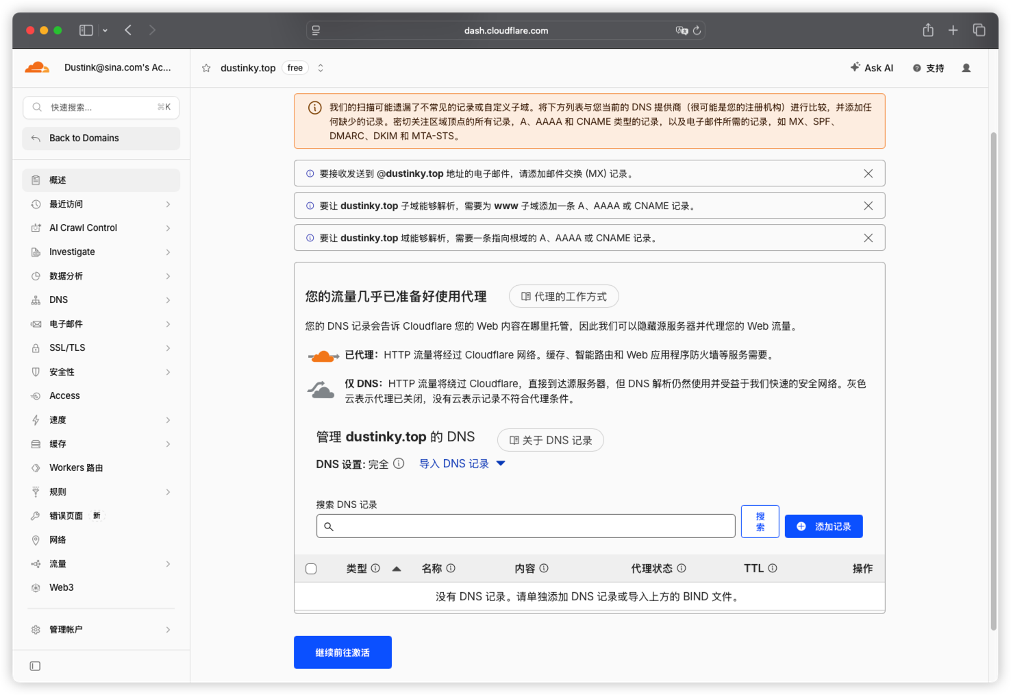

1.4 查看现有 DNS 记录
Cloudflare 会自动扫描你域名当前的 DNS 记录,并展示出来。这些记录是从你当前的 DNS 托管商(腾讯云或阿里云)读取的。
  • 如果域名是刚注册的,可能只有几条默认记录。
  • 检查这些记录,确保没有遗漏重要的 DNS 记录。
  • 如果有遗漏,可以点击「添加记录」手动添加。
  • 点击「前往继续激活」按钮。

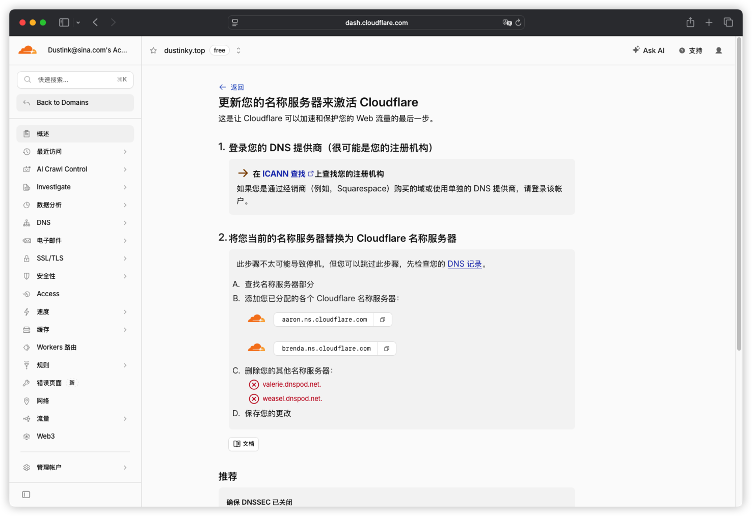

第二步:获取 Cloudflare 的 NS 地址
完成上述步骤后,Cloudflare 会给你两个 Name Server(NS)地址,类似:
aaron.ns.cloudflare.com
brenda.ns.cloudflare.com
每个人的 NS 地址可能不同(所以请不要直接复制本文中的地址),Cloudflare 会自动分配。
重要: 先不要关闭这个页面。你需要把这两个 NS 地址复制下来,在下一步中用到。

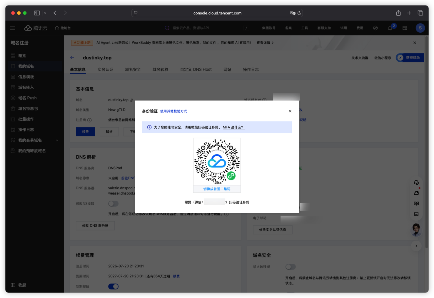

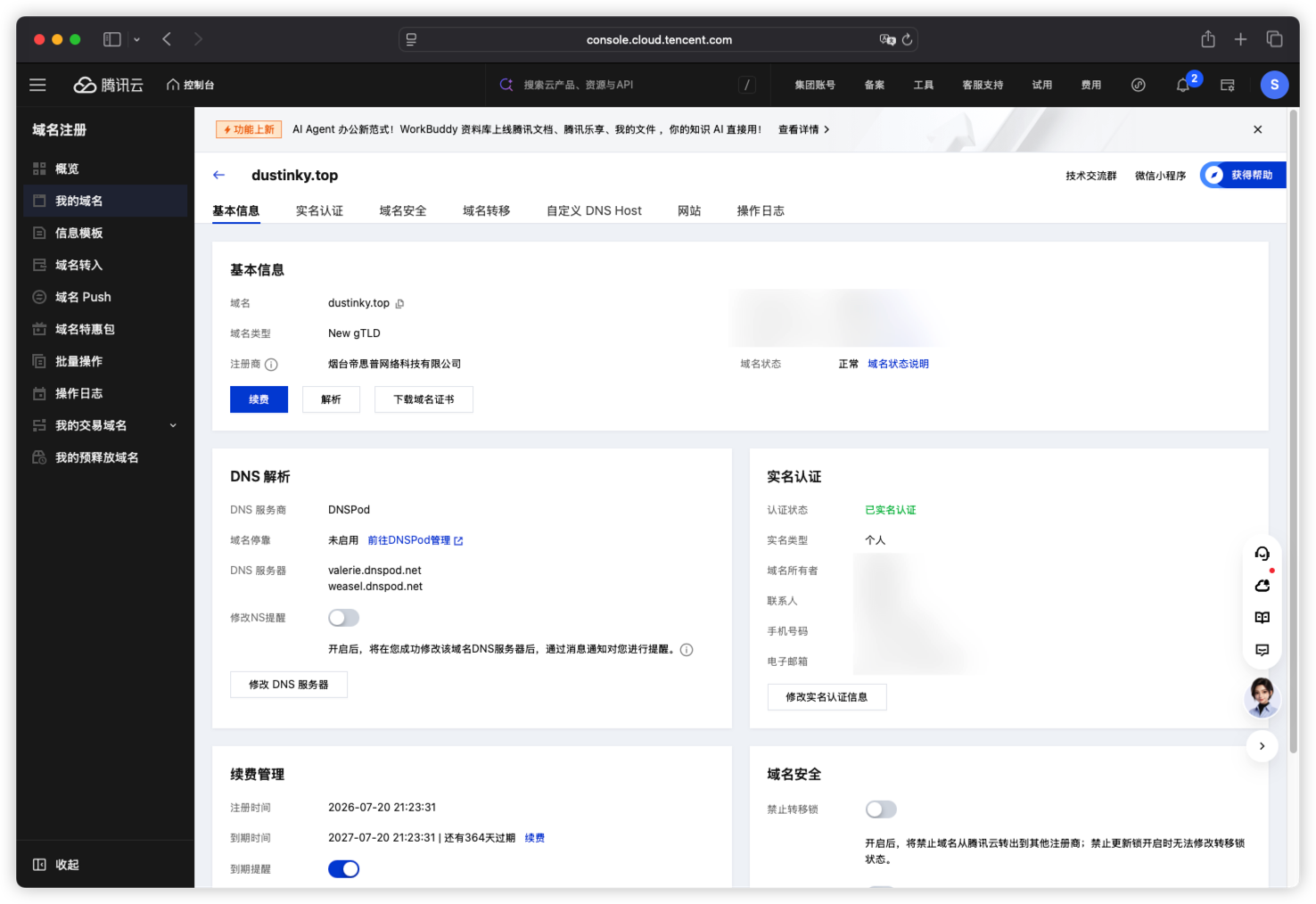

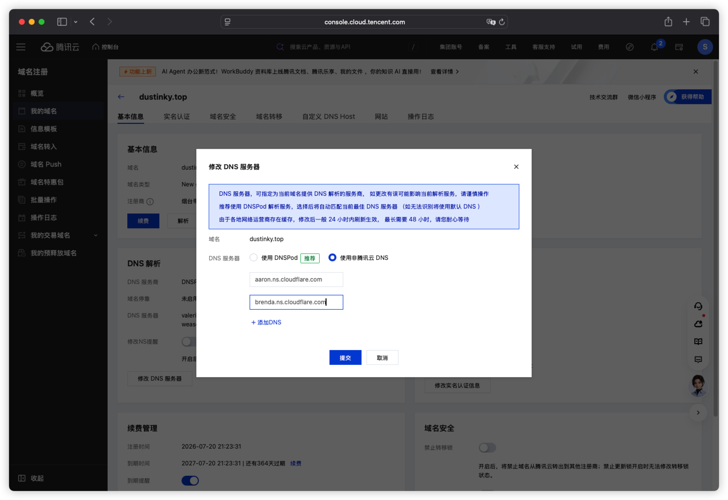

方式一:在腾讯云修改 NS 记录
  1. 登录 腾讯云控制台
  2. 进入「域名管理」页面(在搜索框搜索「域名注册」即可找到)。
  3. 在域名列表中找到你的域名,点击域名名称进入详情页。
  4. 找到「DNS 解析」或「DNS 服务器」部分。
  5. 点击「修改 DNS 服务器」,如果账号开启了二次验证,需要输入验证码确认。
  6. 在「自定义 DNS」页面,选择「使用非腾讯云 DNS」,然后将 Cloudflare 提供的两个 NS 地址填入对应的输入框中。
  7. 点击「提交」。

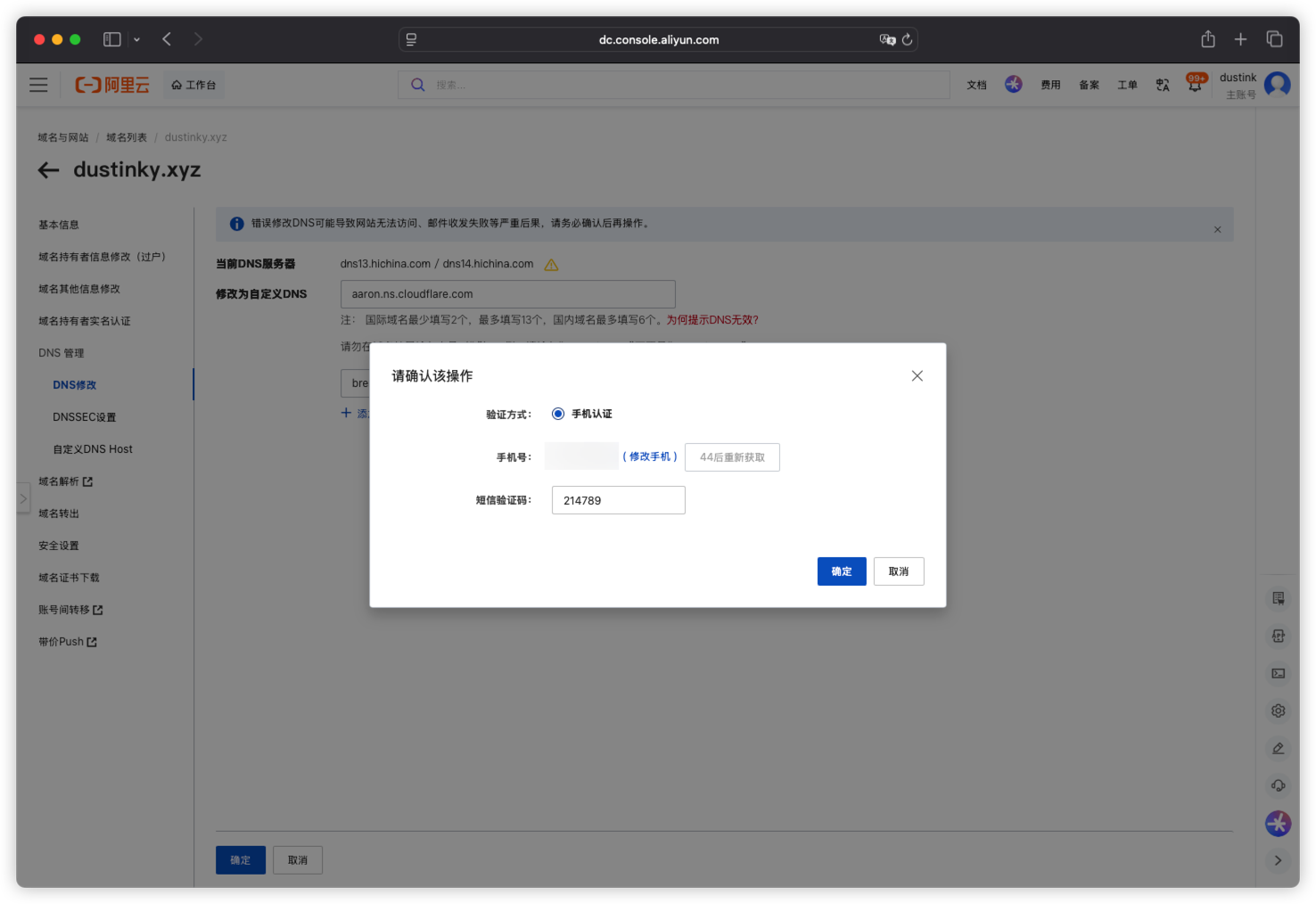

方式二:在阿里云修改 NS 记录

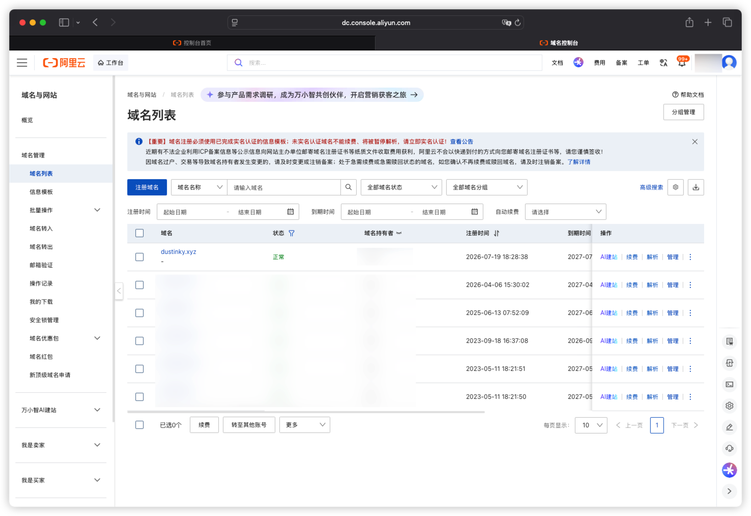

  1. 登录 阿里云控制台
  2. 进入「域名」管理页面(万网)。
  3. 在域名列表中找到你的域名,点击「管理」。
  4. 在左侧菜单找到「DNS 管理」或「DNS 修改」。

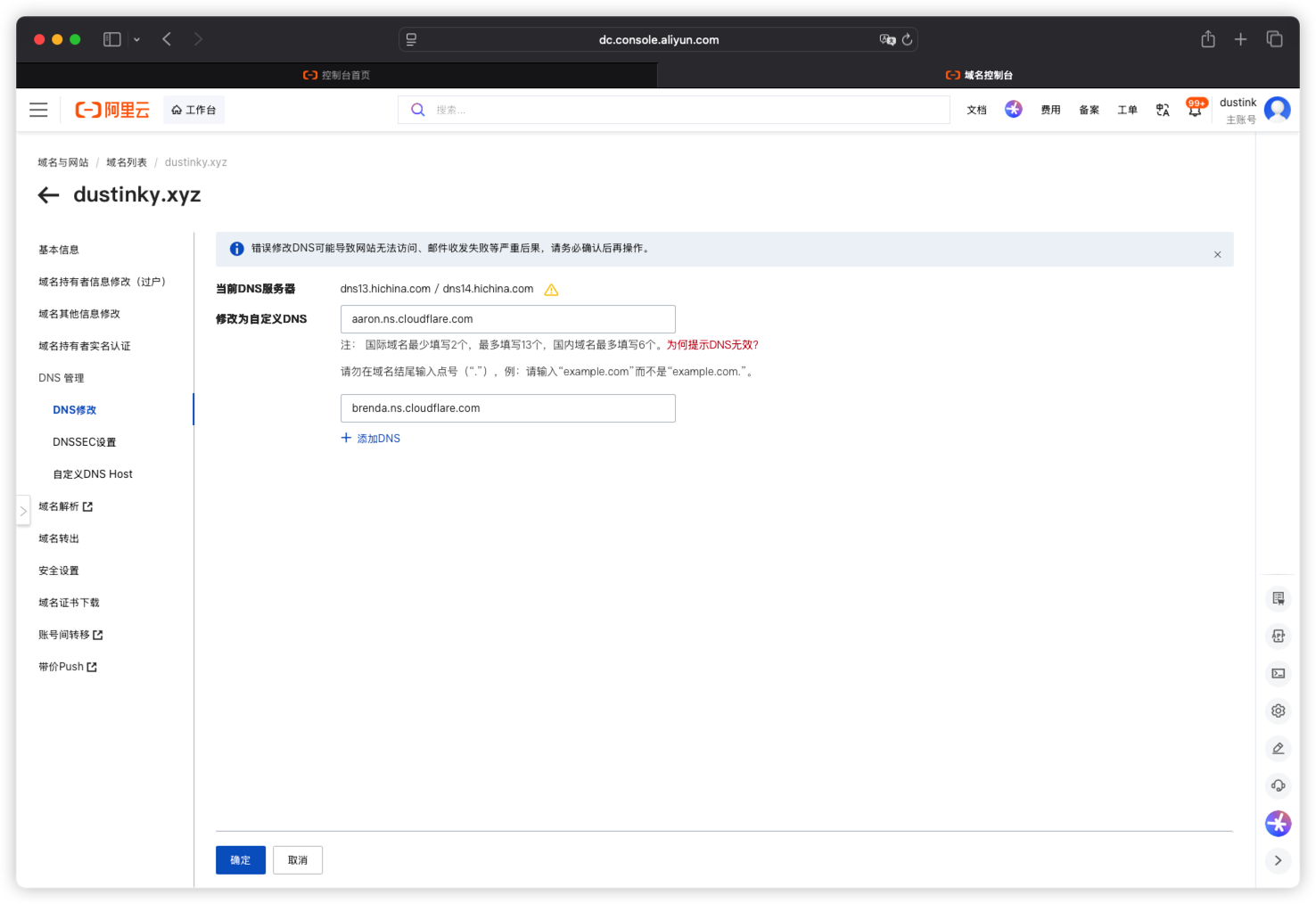

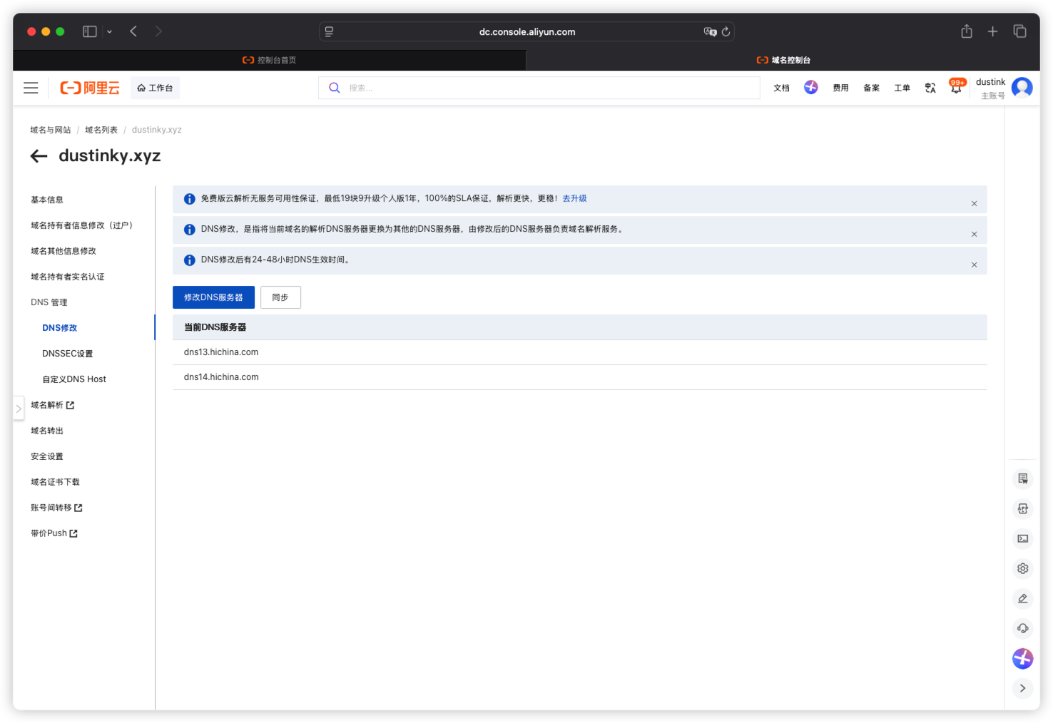

  5. 点击「修改 DNS 服务器」。
  6. 将 Cloudflare 提供的两个 NS 地址填入对应的输入框中。
  7. 点击「确定」。
  8. 阿里云会要求你输入手机短信验证码进行身份验证。
  9. 输入验证码后,点击「确定」。

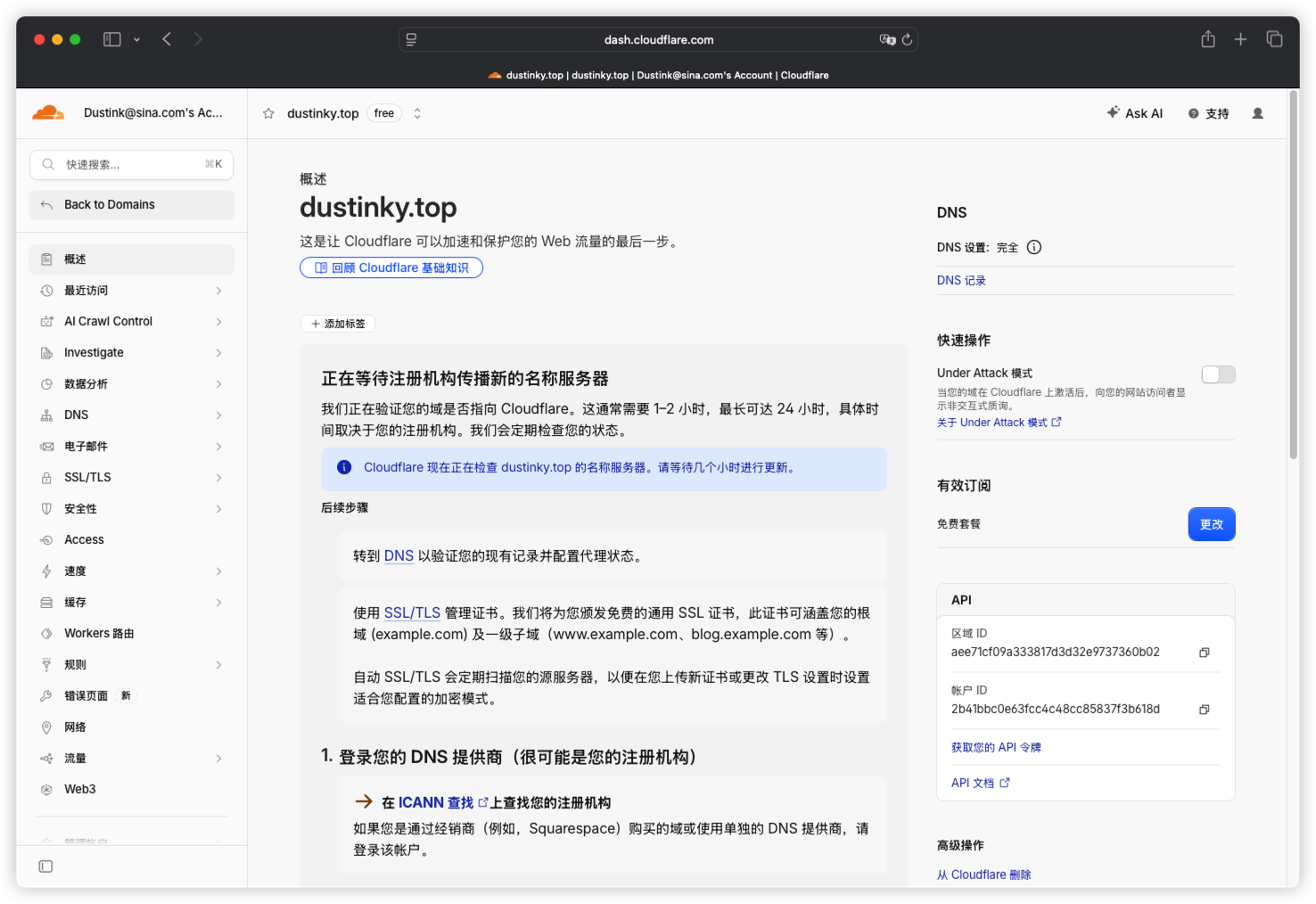

第四步:等待 NS 生效并验证
4.1 NS 生效时间
NS 记录的修改需要时间在全球 DNS 系统中传播,这个过程叫「DNS 传播」:
  • 最快:几分钟到半小时。
  • 通常:1-2 小时。
  • 最慢:24-48 小时(全球所有节点完全生效)。

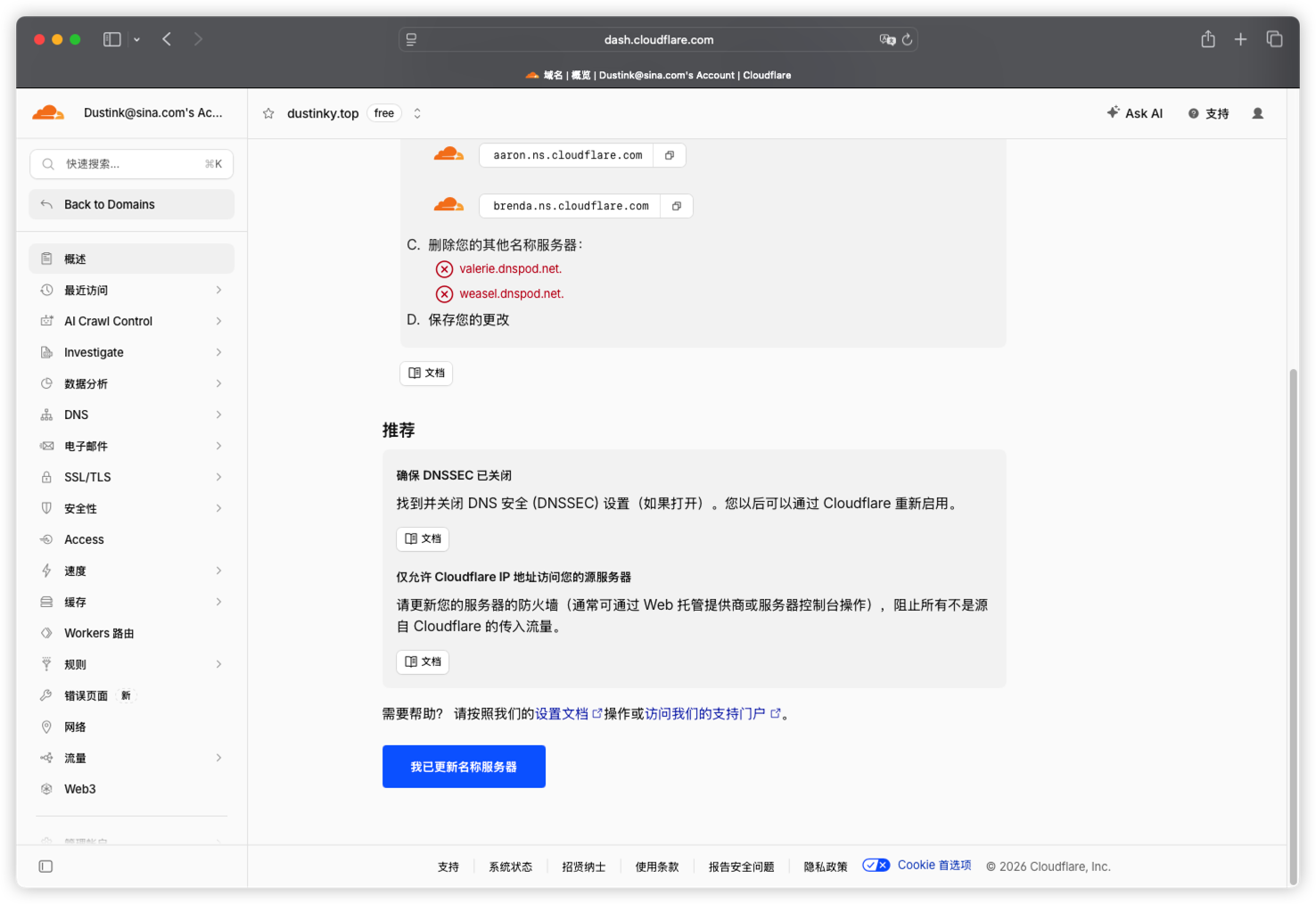

方式一:Cloudflare 控制台查看
回到 Cloudflare 添加站点的页面,点击「我已更新名称服务器」按钮。Cloudflare 会定期检查 NS 记录是否生效:
  • 如果显示「Pending」:说明 NS 还没生效,继续等待。
  • 如果显示「Active」:说明 NS 已生效,域名 DNS 已成功接入 Cloudflare。

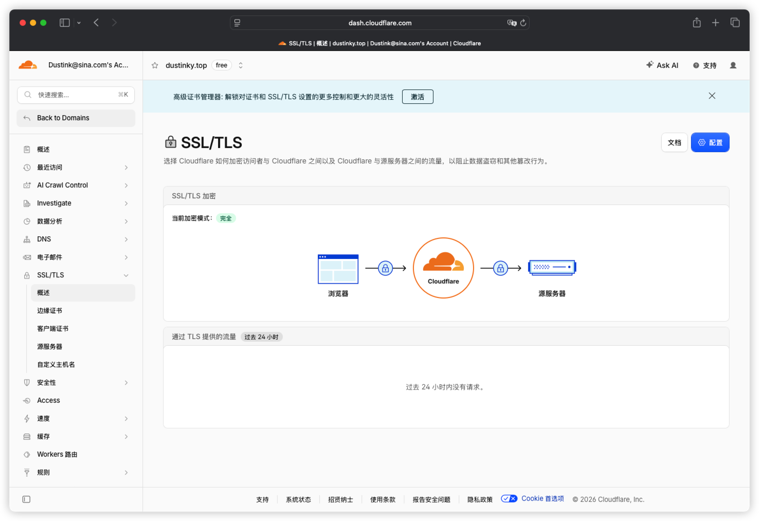

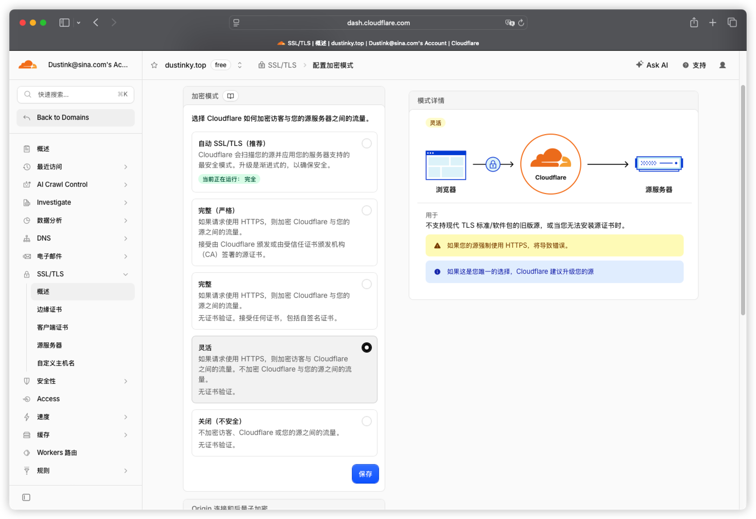

5.1 SSL/TLS 加密模式
  1. 点击左侧导航栏的「SSL/TLS」。
  2. 在「概述」页面,选择加密模式,点击右上角的「配置」按钮。
  3. 选择加密模式:
    • 关闭(不推荐):不加密。
    • 灵活:浏览器到 Cloudflare 加密,Cloudflare 到服务器不加密。
    • 完全:全程加密,但服务器可以用自签名证书。
    • 完全 (严格):全程加密,服务器必须有有效证书。
  4. 点击「保存」按钮。

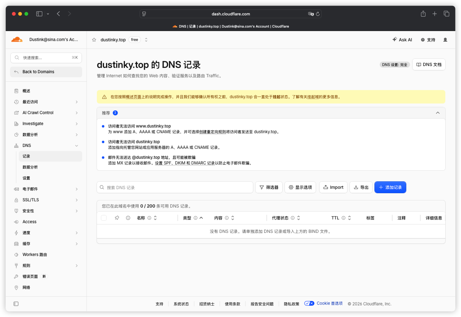

5.3 检查 DNS 记录
  1. 在左侧导航栏点击「DNS」→「记录」。
  2. 确认你的 DNS 记录正确迁移过来了。
  3. 后续使用 Cloudflare Tunnel 时,Tunnel 应用会自动创建和管理 DNS 记录,无需手动操作。
