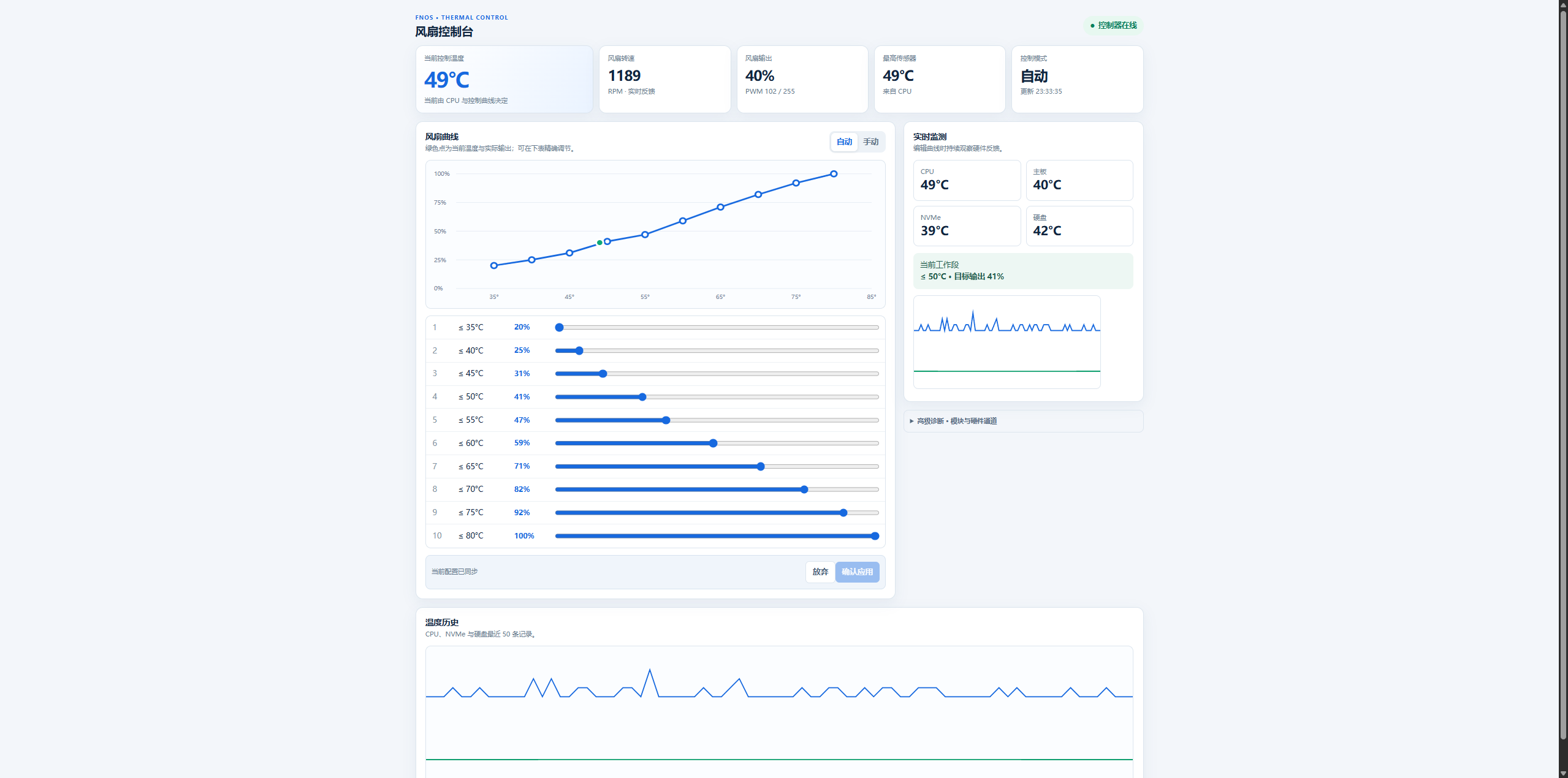

效果图:

首次使用:安全地确认风扇控制有效
  1. 先观察,不要立刻改曲线
打开 WebUI 后确认以下数据都有值:
  • 当前控制温度;
  • 风扇转速 RPM;
  • PWM 输出百分比;
  • CPU / 主板 / NVMe 温度;
  • 高级诊断中的 模块:已加载、PWM:可读写。
若 RPM 为 0、PWM 不可读写或模块缺失,先看本文的故障排除
  1. 自动模式(建议日常使用)
默认是「自动」模式。服务按温度与曲线计算 PWM,同时使用移动平均、迟滞与输出平滑,避免风扇频繁上下跳动。
使用方法:
  1. 保持「自动」;
  2. 逐项调整温度阈值对应的 PWM;
  3. 保持曲线平滑上升——后一个温度点的 PWM 不应低于前一个点;
  4. 点击 确认应用
  5. 观察至少 10 分钟:温度、PWM 和 RPM 是否合理。
默认曲线
温度上限 PWM 原始值 约占比
35°C 50 20%
40°C 65 25%
45°C 80 31%
50°C 100 39%
55°C 120 47%
60°C 150 59%
65°C 180 71%
70°C 210 82%
75°C 235 92%
80°C 255 100%
默认曲线只是 QU-605 实测起点,不是任何硬件的通用安全阈值。

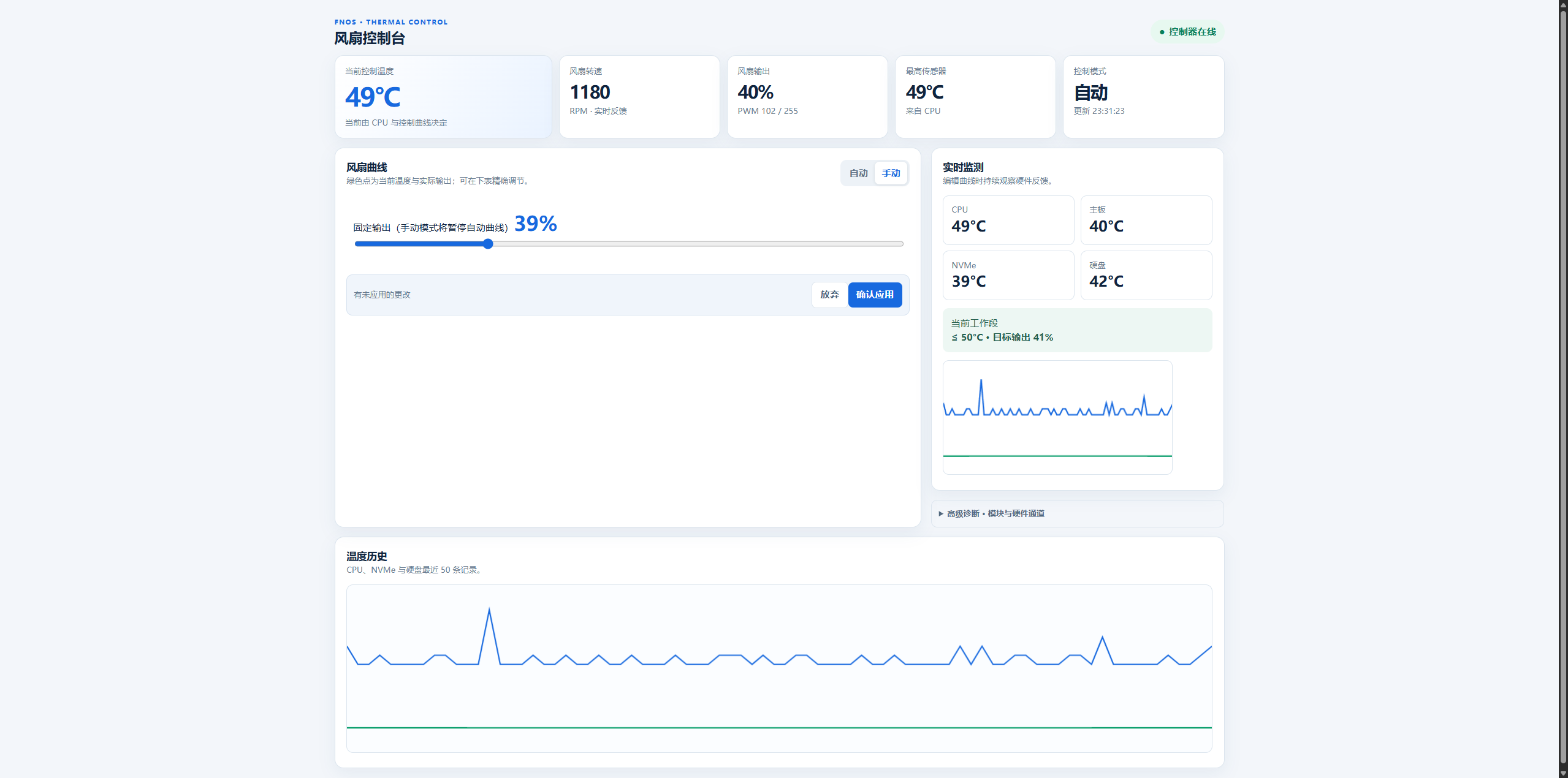

  1. 手动模式(仅用于短时验证)
手动模式会暂停自动曲线。只建议在有人值守时用于验证 PWM → RPM 是否有真实响应:
  1. 记录切换前的温度、PWM、RPM;
  2. 选择「手动」;
  3. 40%–50% 这样的中间值开始;
  4. 点击确认应用,观察 RPM 是否随之变化;
  5. 测试完成后,立刻切回自动模式并再次确认应用
不要在无人值守状态保持手动低 PWM,也不要以手动模式替代长期温控策略。
