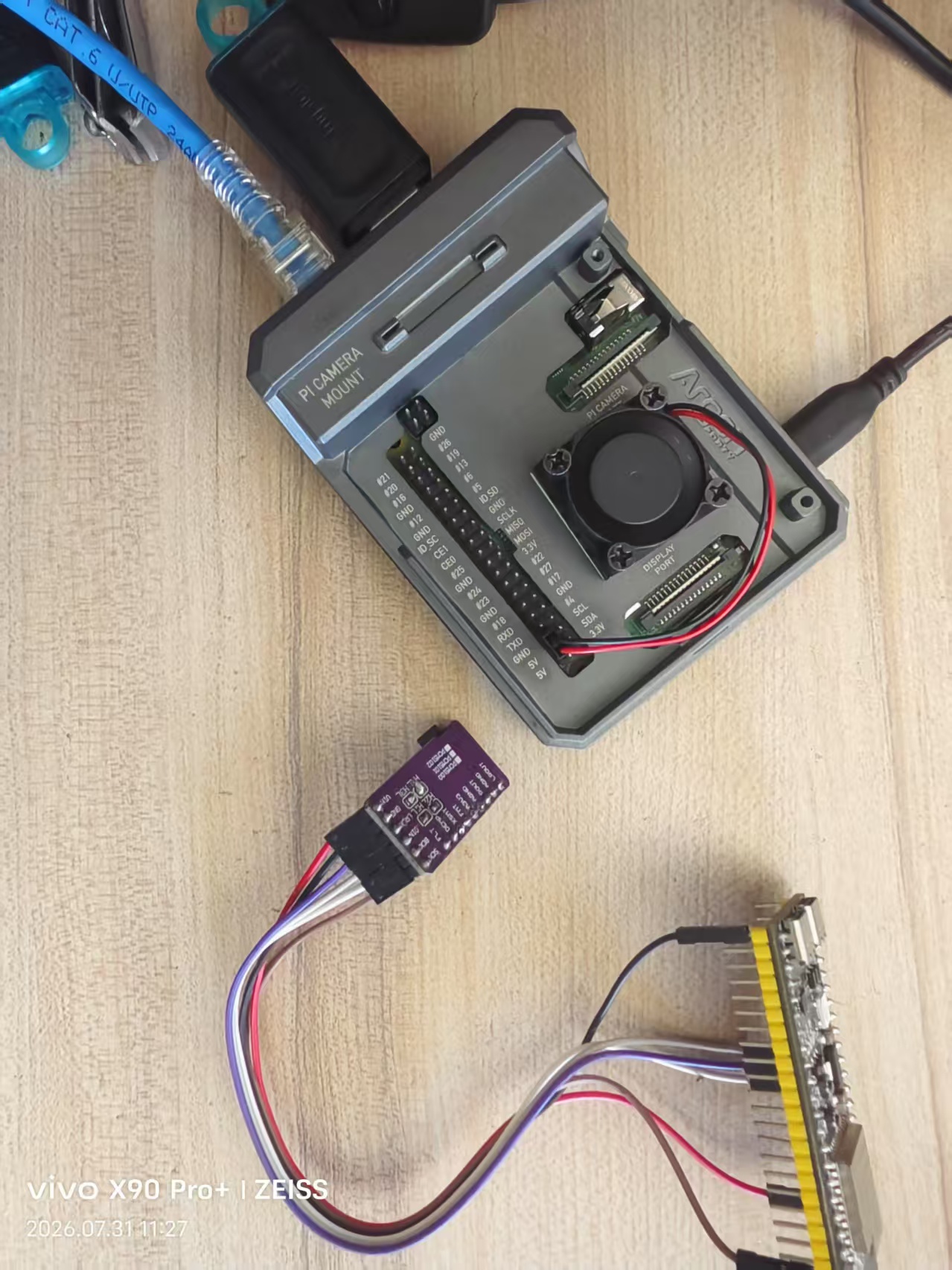

1.2 你需要准备什么硬件?
博主的环境
硬件 型号 备注
飞牛NAS 树莓派 4B,飞牛 ARM 系统 你用 x86 飞牛NAS 也一样
开发板 ESP32-S3 16MB Flash 必须 16MB,8MB 可能不够 或者 多场景利用
音源输出模块 PM5102 用于输出传统音响接收的音频 音频孔 aux 的那个
线束 杜邦线若干 连接模块用
焊接工具 电烙铁、焊丝、电烙铁架 把模块焊到EPS32-S3上
🖼️ 硬件**刑具
硬件要求:上述所有硬件功能正常。ESP32-S3 必须能通过 USB 被电脑识别并烧录。飞牛NAS 已正常联网,Docker 功能已开启。

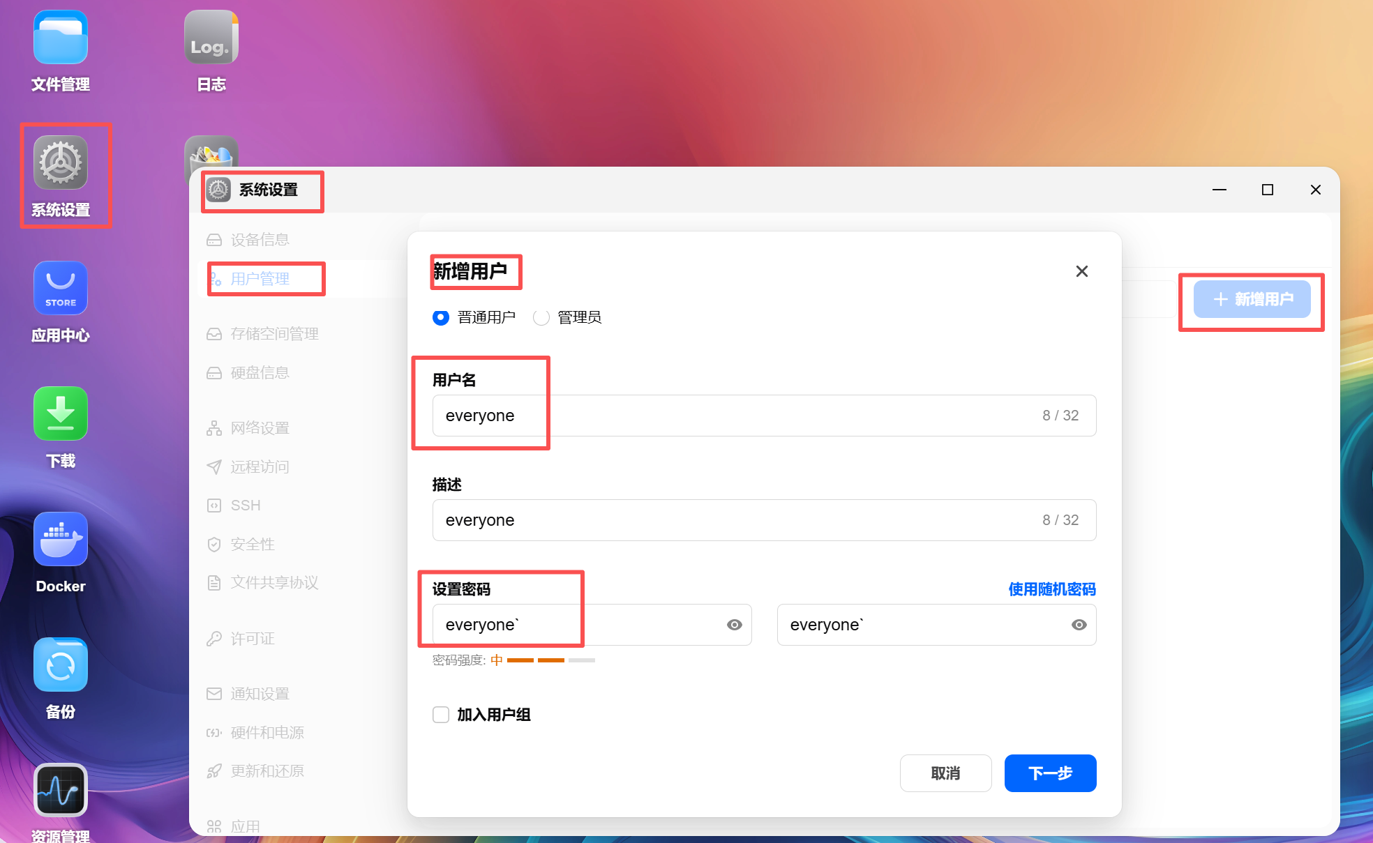

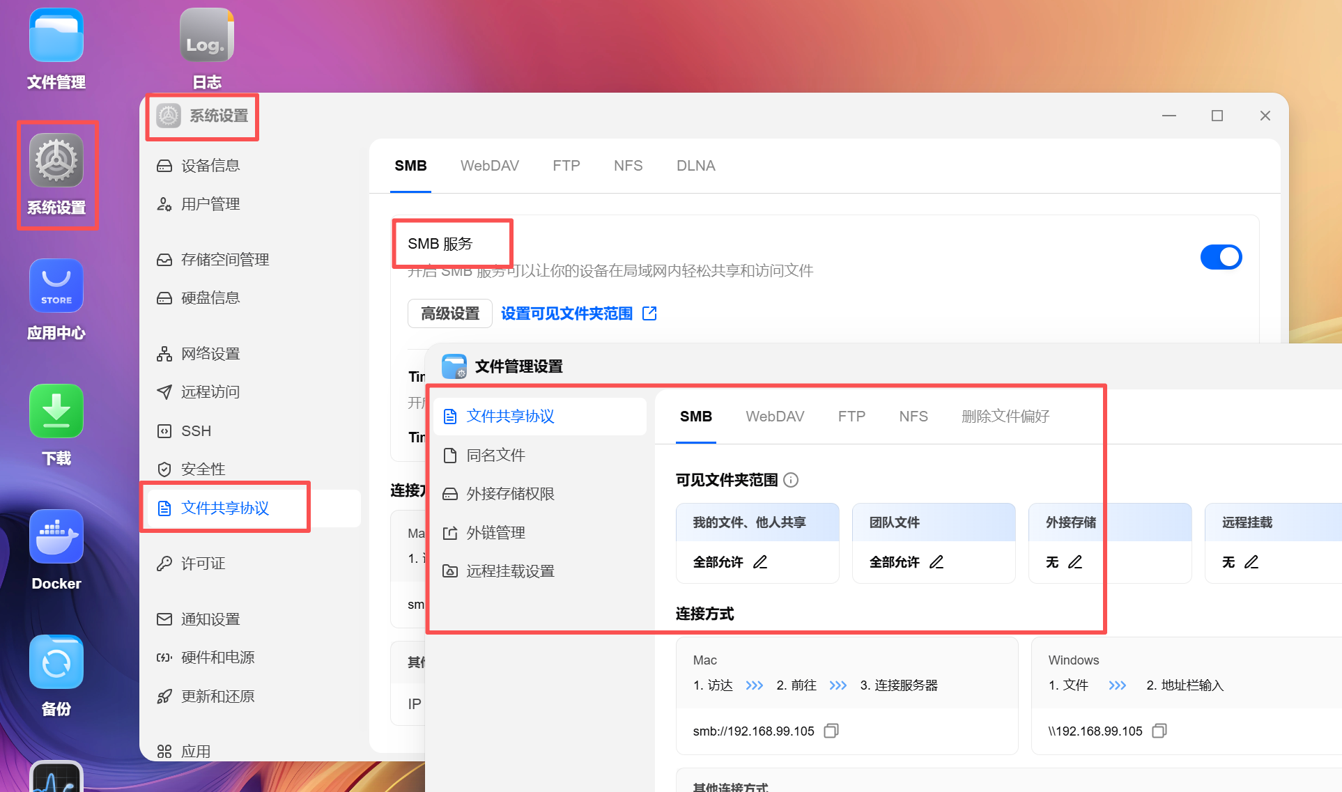

① 创建 everyone 用户
在飞牛NAS 控制面板 → 用户管理 → 新建用户,创建一个名为 everyone 的普通用户,设置好密码。这个用户将用于 SMB 共享访问。
🖼️ :创建 everyone 用户截图

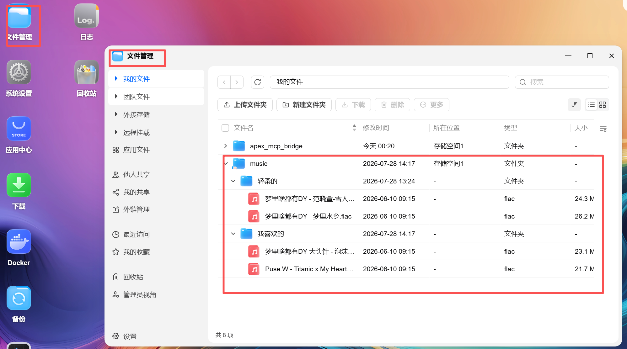

② 准备音乐文件夹
在 NAS 存储空间中创建一个 音乐 文件夹,放入一些未加密的音乐文件(MP3、FLAC 等)。
③ 共享文件夹
音乐 文件夹通过 SMB 共享,授权 everyone 用户读取权限。
🖼️ SMB 共享设置截图
完成后,你的飞牛NAS 已经有了一个可供智能体访问的音乐共享目录。

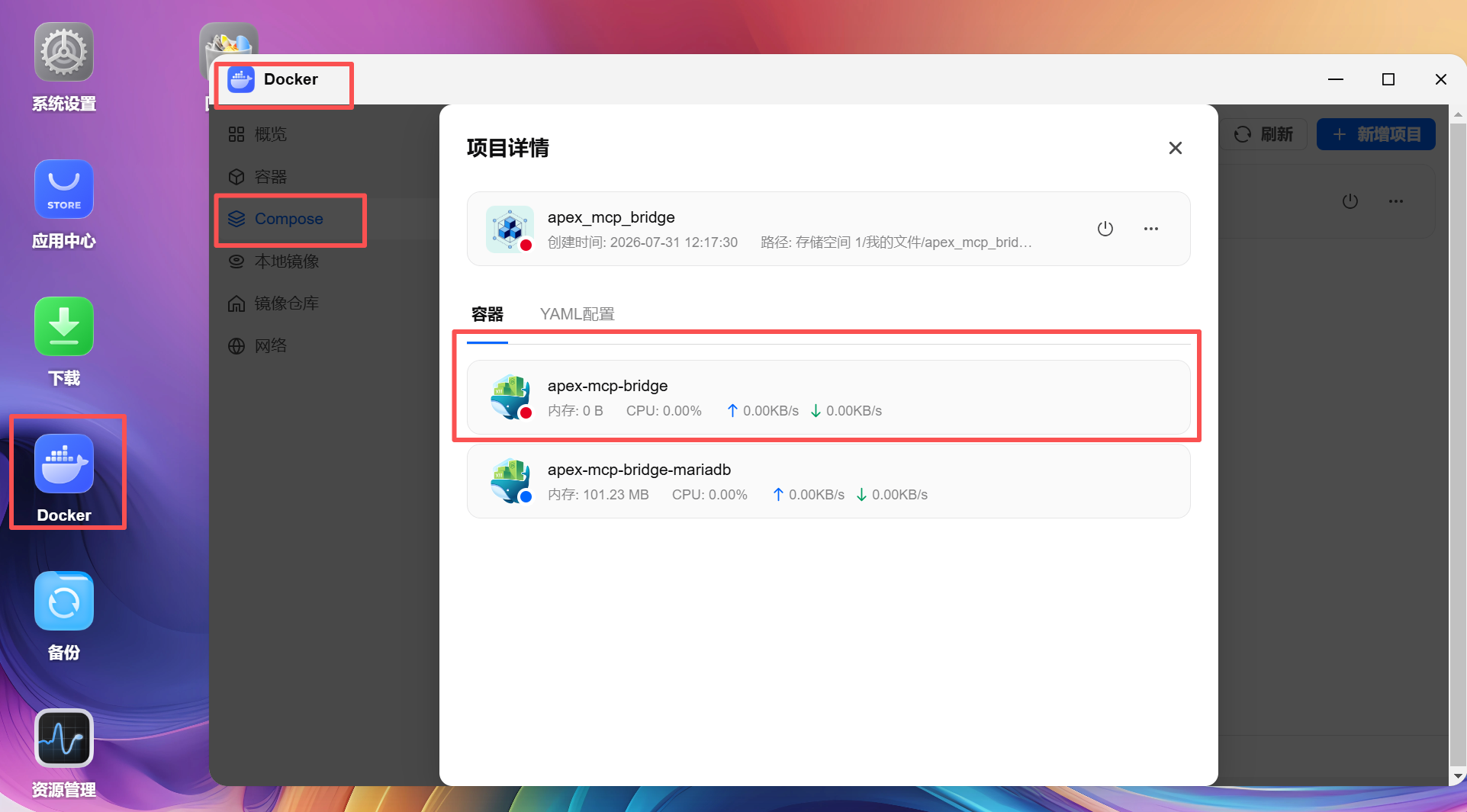

3.1.1 Docker 可视化部署
不需要记命令行。飞牛NAS 的 Docker 管理界面全部是图形化的,点按钮就行。
🎬 占位:Docker 可视化部署视频演示链接
大致流程:Docker → 项目 → 新建项目 → 填入以下 docker-compose 内容 → 启动。
services:
  **-mcp-bridge:
    image: crpi-qlruqqugcjs2bo3w.cn-shanghai.personal.cr.aliyuncs.com/**_mcp_bridge/server:latest
    container_name: **-mcp-bridge
    hostname: **-mcp-bridge
    restart: unless-stopped
    ports:
      - "${SERVER_PORT:-8018}:${SERVER_PORT:-8018}"
    depends_on:
      mariadb:
        condition: service_healthy
    environment:
      - SERVER_PORT=${SERVER_PORT:-8018}
      - DATABASE_URL=mysql://${MARIADB_USER:-**_remote}:${MARIADB_PASSWORD:-**1234}@mariadb:3306/**_db
      - JWT_SECRET=${JWT_SECRET:-}
      - RUNNING_IN_DOCKER=true
      - HOST_HOSTNAME=${HOSTNAME:-}
    volumes:
      - ./data/logs:/app/logs
      - ./data/uploads:/app/uploads
      - ./data/service-plugins:/app/service_plugins
      - ./data/plugins-venv:/app/.plugins-venv
  mariadb:
    image: mariadb:11
    container_name: **-mcp-bridge-mariadb
    environment:
      MARIADB_ROOT_PASSWORD: ${MARIADB_ROOT_PASSWORD:-**1234}
      MARIADB_DATABASE: **_db
      MARIADB_USER: ${MARIADB_USER:-**_remote}
      MARIADB_PASSWORD: ${MARIADB_PASSWORD:-**1234}
      MARIADB_ROOT_HOST: '%'
      MARIADB_CHARACTER_SET: utf8mb4
      MARIADB_COLLATE: utf8mb4_unicode_ci
    volumes:
      - ./data/mariadb:/var/lib/mysql
    healthcheck:
      test: ["CMD", "healthcheck.sh", "--connect", "--innodb_initialized"]
      interval: 10s
      timeout: 5s
      retries: 3
      start_period: 15s
📋 复制粘贴到飞牛 Docker 的项目配置里,直接启动即可。不用改任何一行——环境变量都有默认值。
⚠️ 安全提示:默认数据库密码 **1234 仅用于体验部署。局域网环境下够用,如果你打算长期使用或未来希望到暴露公网,请务必修改 MARIADB_ROOT_PASSWORDMARIADB_PASSWORD 为强密码。
🖼️ Docker 部署操作截图 ×2
等几十秒,容器拉取镜像、启动完成。
3.1.2 确认跑起来了
在 Docker 容器列表中,看到容器状态为"运行中",说明部署成功。

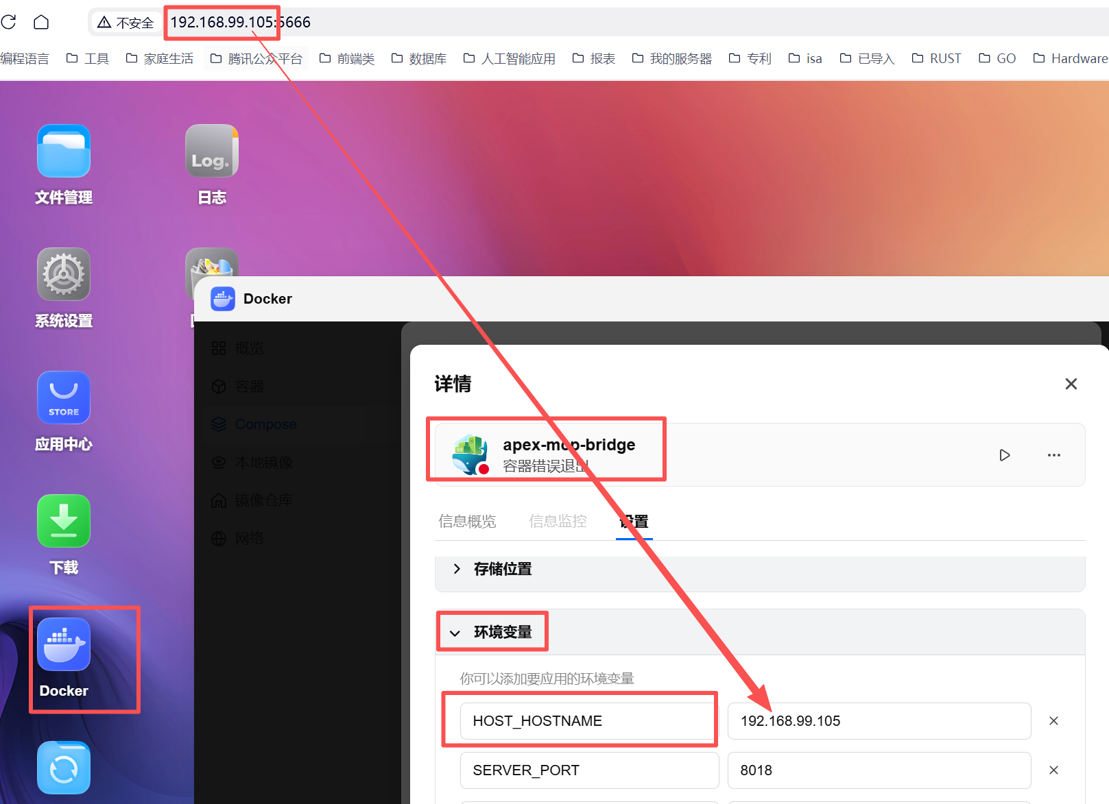

3.1.3 部署后参数设置
部署完成后,在飞牛 Docker 管理界面找到 **-mcp-bridge 项目,编辑环境变量:
① 核心设置 — HOST_HOSTNAME
HOST_HOSTNAME 环境变量的值改为你的飞牛NAS的局域网 IP 地址(如 192.168.1.100)。这个参数影响智能体回调地址和设备注册路由。
🖼️ Docker 环境变量配置截图(HOST_HOSTNAME)

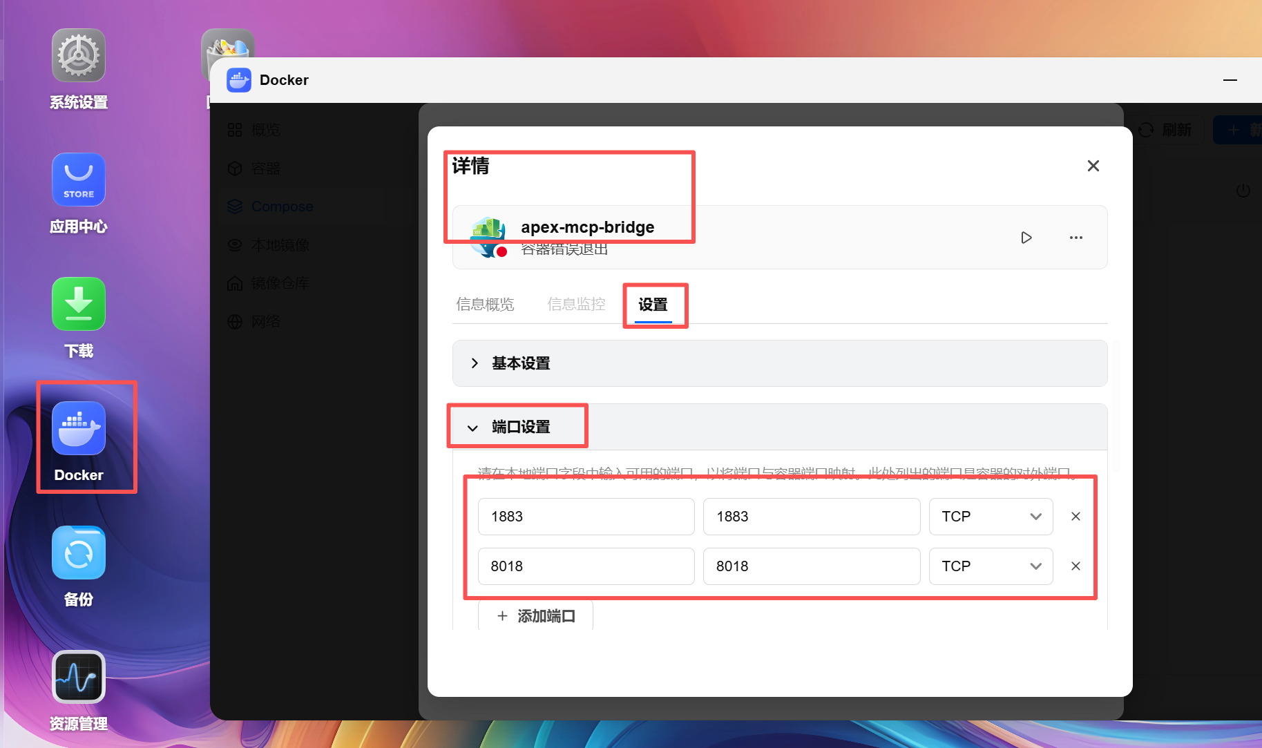

② 端口确认
确认 在docker 端口设置中 宿主MQTT 端口(1883)和容器端口(1883)已正确映射。
确认 在docker 端口设置中 宿主8018 端口(8018)和容器端口(8018)已正确映射。
最后再提醒一下 ,有防火墙的记得腿收一下。
🖼️ Docker 端口映射配置截图

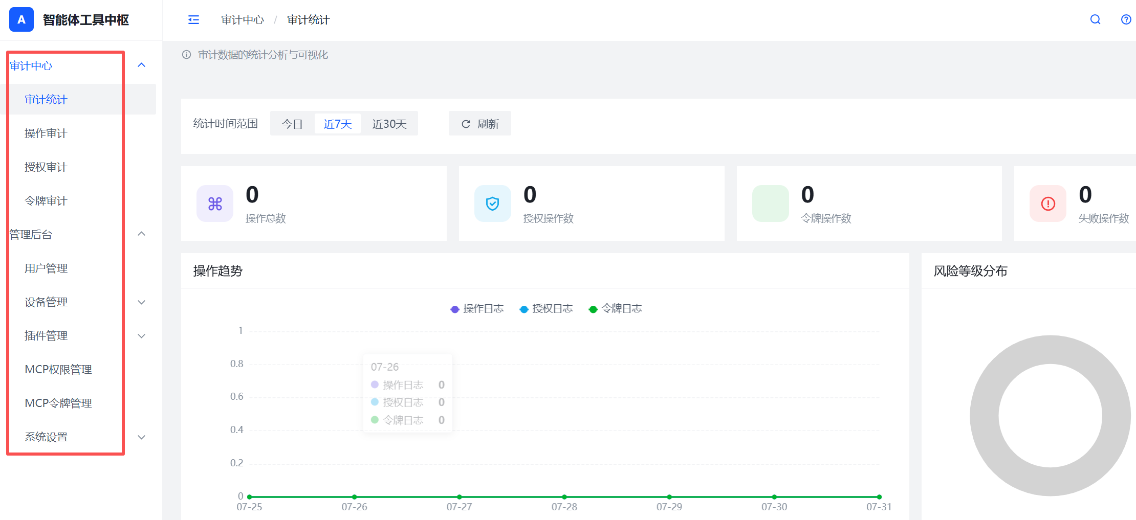

所以系统内置了以下功能模块:
审计中心
功能 说明
审计统计 操作次数、设备调用频率、令牌使用情况可视化
操作审计 每次智能体调用了什么工具、参数是什么、结果如何
授权审计 令牌创建/变更/失效的完整记录
令牌审计 各令牌的使用频率、来源 IP、异常行为标记
管理后台
功能 说明
用户管理 创建/禁用/删除可访问系统的用户
设备管理 查看已注册的 IoT 设备、设备状态(在线/离线)、设备能力列表
插件管理 安装/卸载/启用/禁用插件,每个插件对应一组 MCP 工具
MCP 权限管理 将具体工具/设备绑定到令牌,细粒度控制"谁能干什么"
MCP 令牌管理 创建/续期/作废智能体访问令牌
系统设置 基础配置(端口、日志级别、HOST_HOSTNAME 等)
🖼️ :Web 管理后台截图

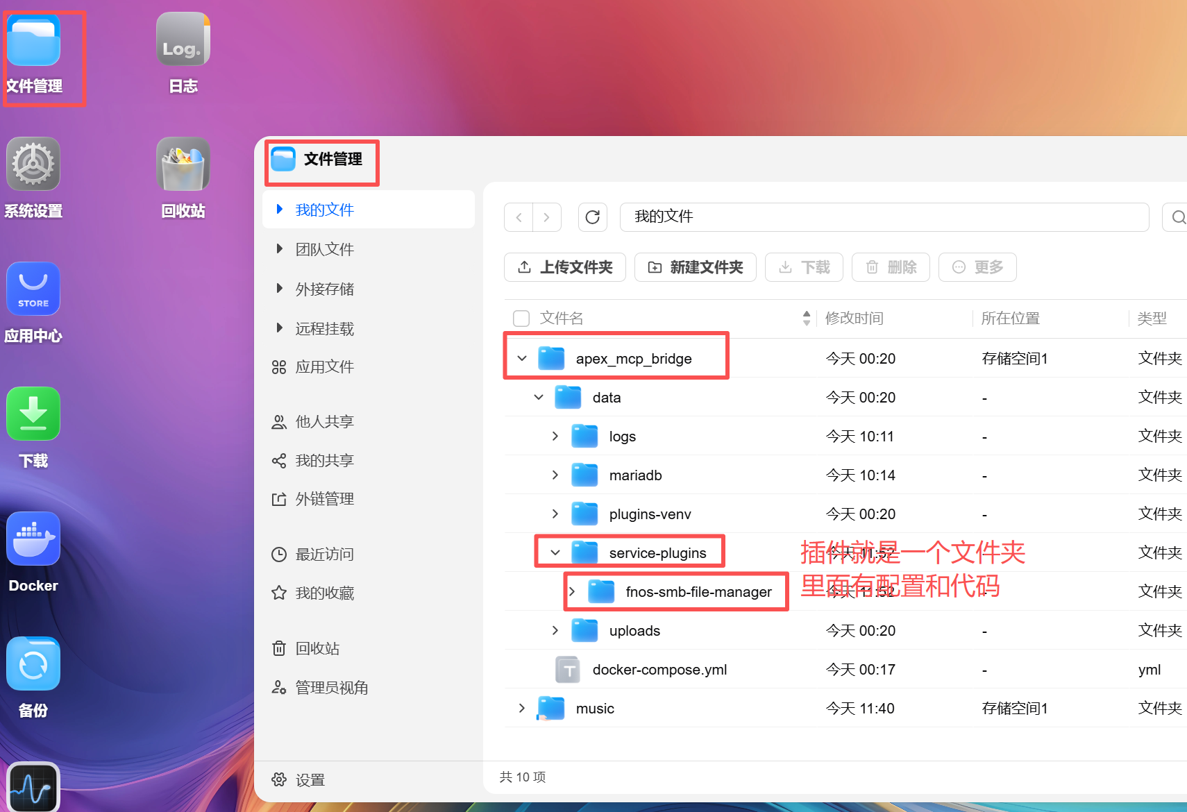

  1. 打开上面的仓库链接,找到你需要的插件文件夹(如 smb-file-plugin
  2. 下载整个文件夹
  3. 上传到你的插件目录(Docker 中 ./data/service-plugins/ 对应的宿主机路径)
📂 插件目录位置:在你放 docker-compose.yml 的目录下,./data/service-plugins/。往里面丢文件夹即可,系统会自动识别。
🎬 占位:插件下载 + 上传操作视频演示
🖼️ :插件上传到目录后的截图

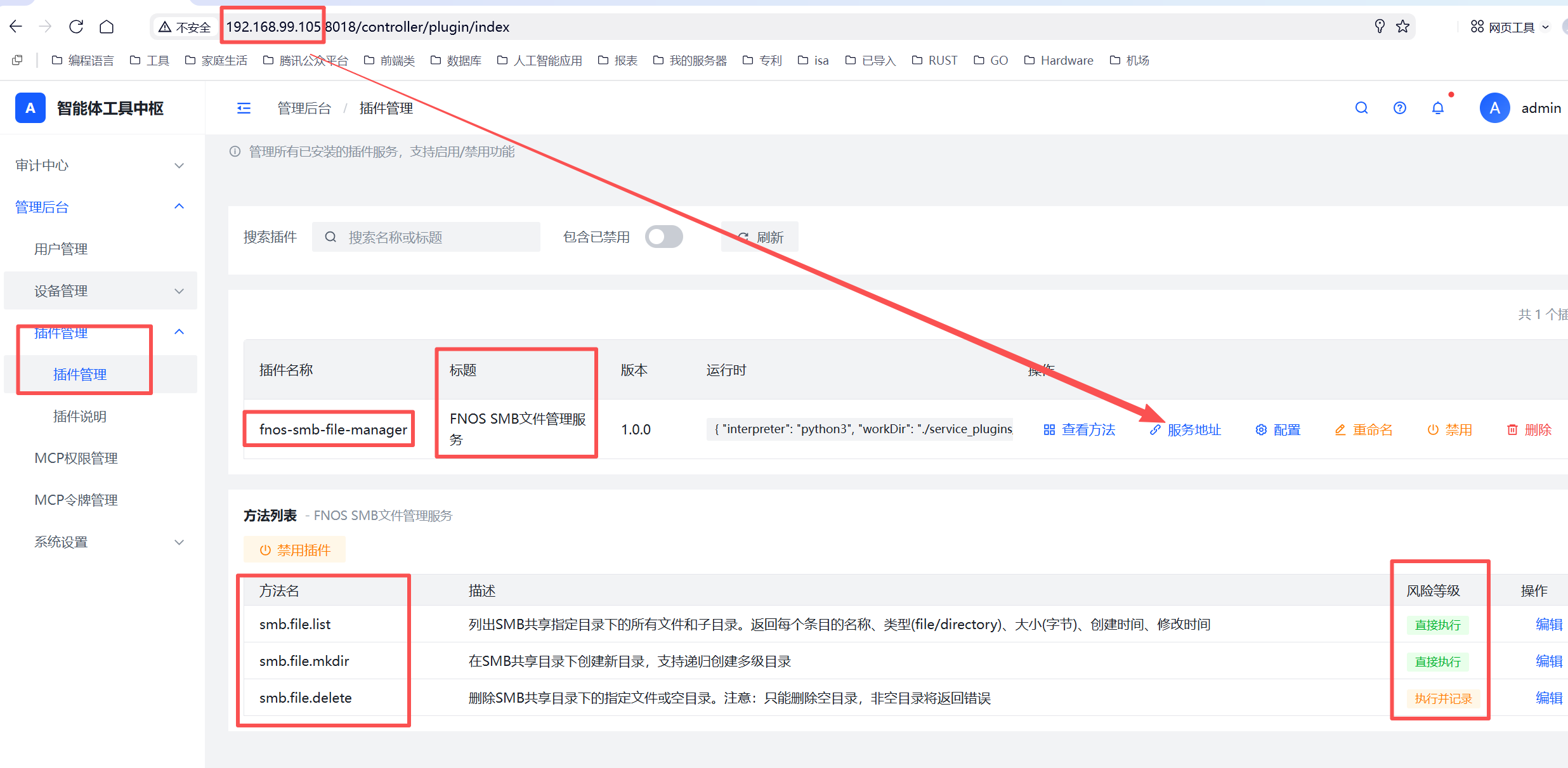

3.2.3 配置插件
插件文件夹上传后,进入 Web 管理后台 → 插件管理,你会看到已上传的插件。点击配置,填入插件所需的参数(如 SMB 路径、用户名、密码等)。
🎬 占位:插件配置演示视频
🖼️ 插件配置页面截图
配置完成后,插件即时生效,对应的 MCP 工具立刻可用。

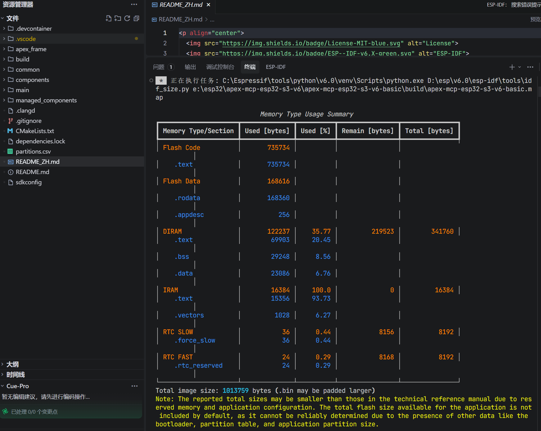

3.3.3 编译烧录
本项目基于 ESP-IDF v6.0 框架,固件代码也是 v6.0 版本。
🎬 占位:ESP-IDF v6.0 编译烧录演示视频
关键参数:
  • 框架:ESP-IDF v6.0
  • 芯片:ESP32-S3
  • Flash:16MB
  • 端口:选择你电脑识别到的 USB 串口
🖼️ 编译成功 + 烧录完成截图

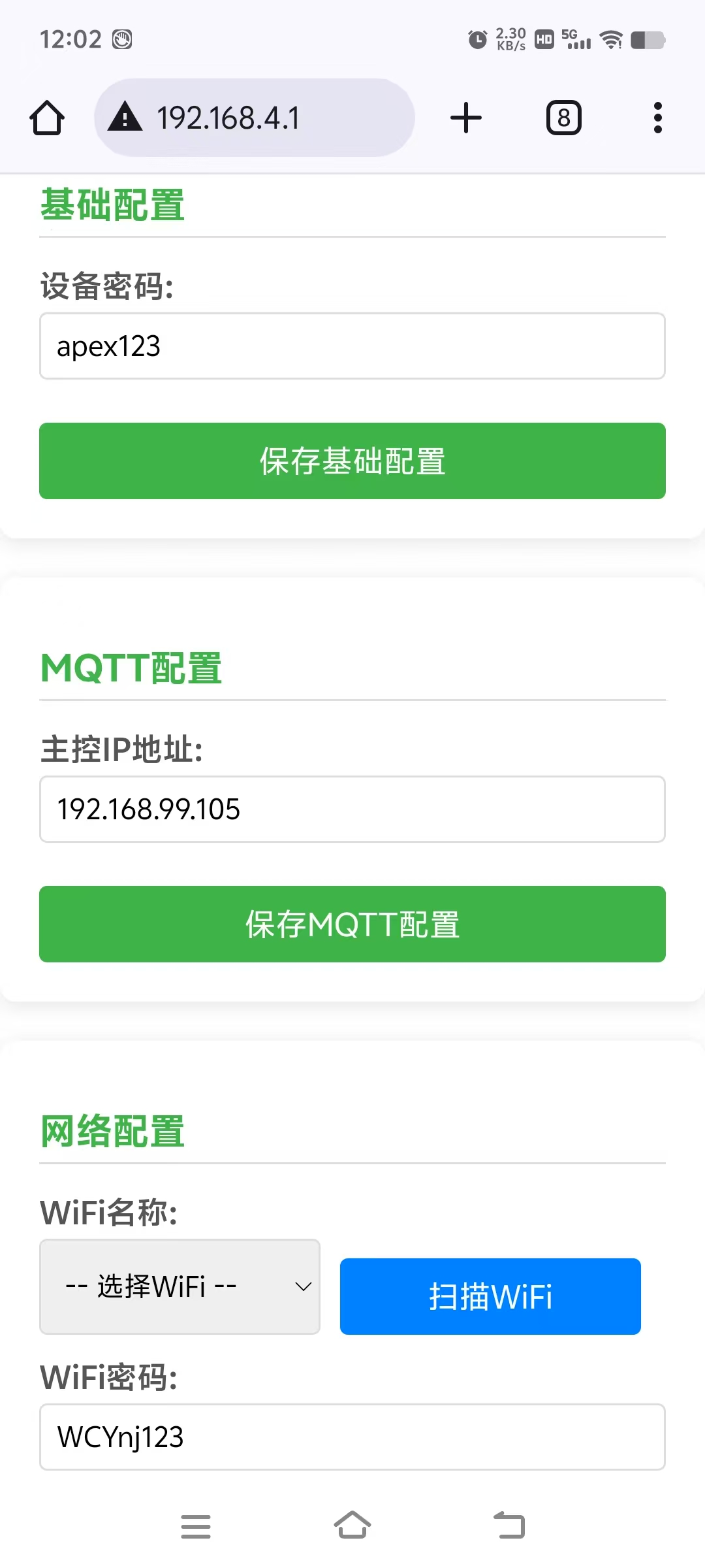

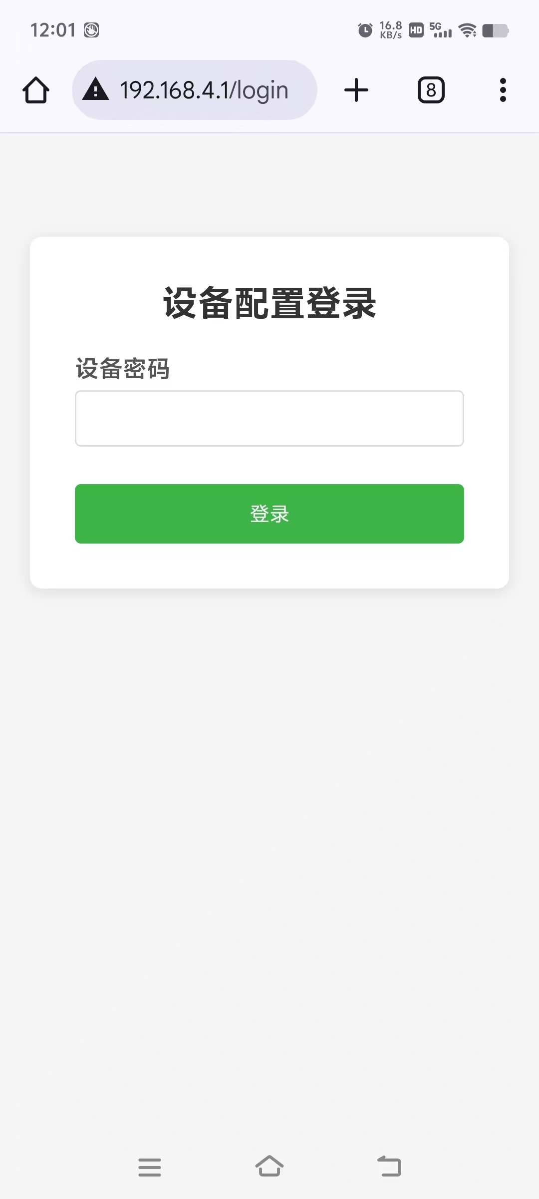

3.3.5 上电配网
接好线、烧录完固件后,给设备通电。设备首次启动会进入配网模式。

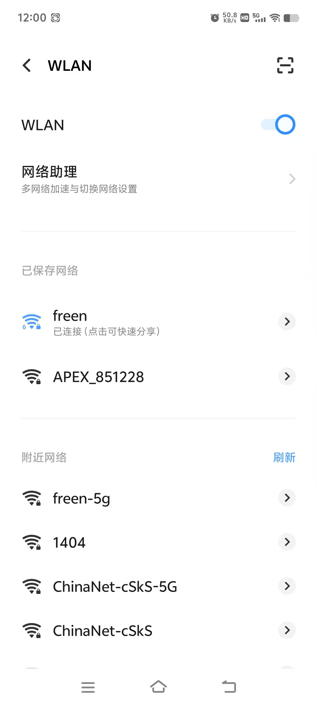

配网步骤:
  1. 打开手机 WiFi 列表,找到一个以 ESP32** 开头的无线设备
  2. 连接这个热点
  3. 打开手机浏览器,输入 192.168.4.1
  4. 进入登录界面,输入密码 **123
  5. 在配置界面中输入你家的 WiFi 名称和密码,还有你的飞牛IP地址,或者hostname,保存
🖼️ :配网登录界面截图(192.168.4.1 登录页)
🖼️ :配网配置界面截图——标注重要配置项:WiFi SSID、WiFi 密码、MQTT Broker 地址
为什么不能自动连?为什么需要密码?
防设备被盗用:如果设备被偷,没有配网密码,偷走的人用不了——它还是你的。至少它不会那么容易改姓。
防恶意设备冒充:如果任何设备都能自动接入你的 MQTT Broker,坏人拿块芯片就能冒充你的设备、渗透你的局域网。手动配网加密码,是在物理世界入口处就拦住。

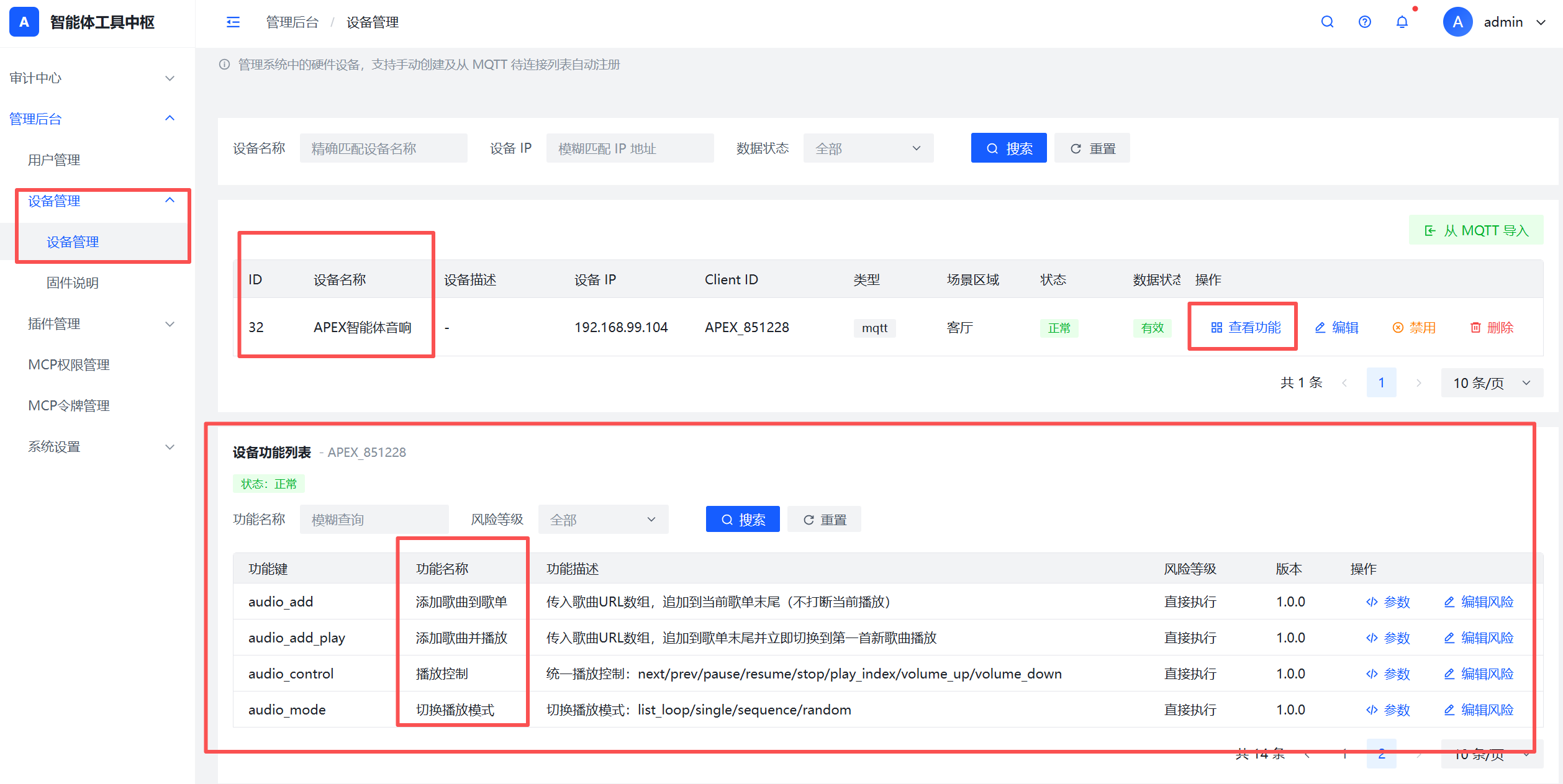

3.4 验证:冒烟测试
确认 Bridge 正常
在浏览器打开 http://你的NAS_IP:8018,看到管理后台首页。
确认插件可用
在后台"工具列表"中,看到已安装插件对应的 MCP 工具。
🖼️ :工具列表截图

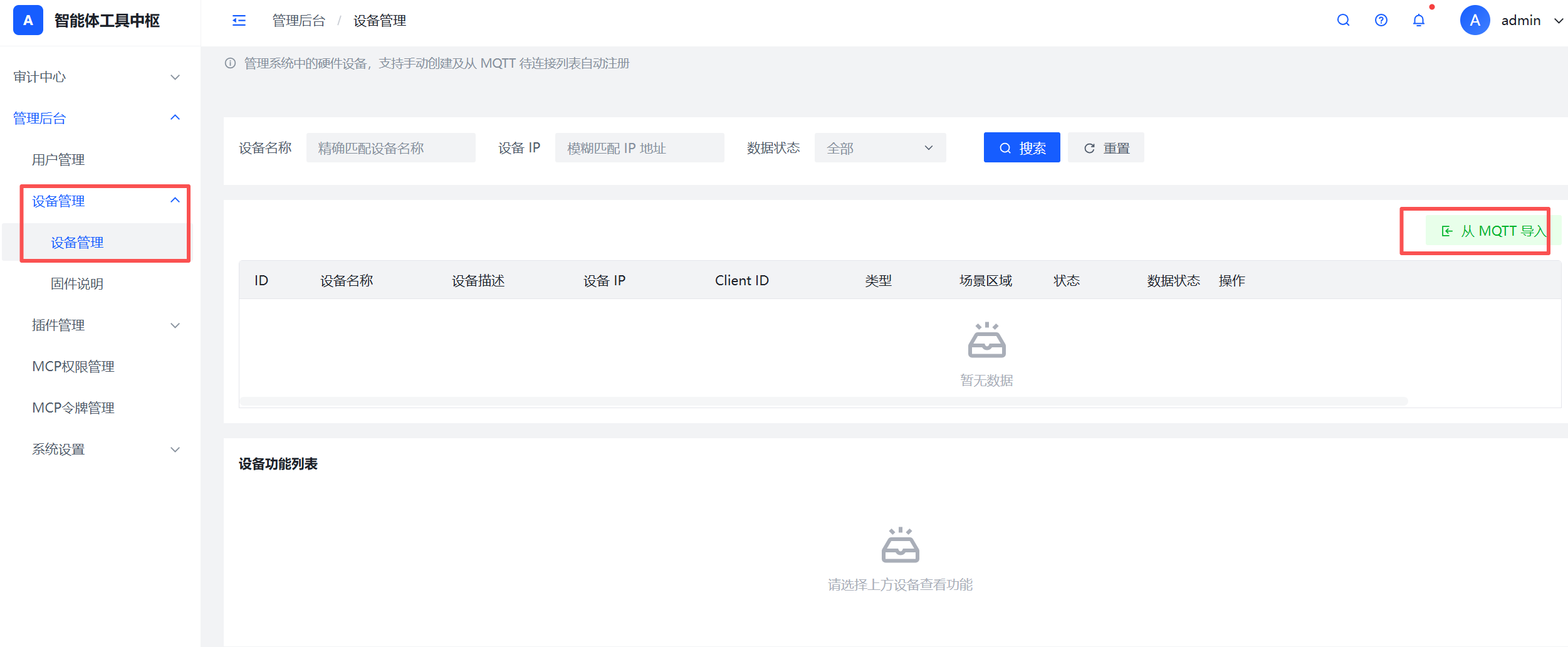

确认设备在线
在后台"设备列表"中,看到你的 ESP32 设备,状态为"在线"。
🖼️ 设备列表截图,显示 ESP32 在线

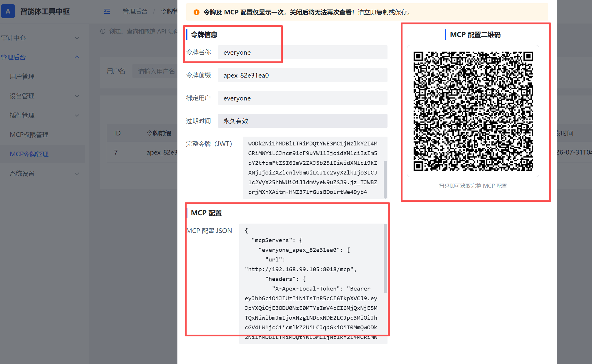

获取令牌

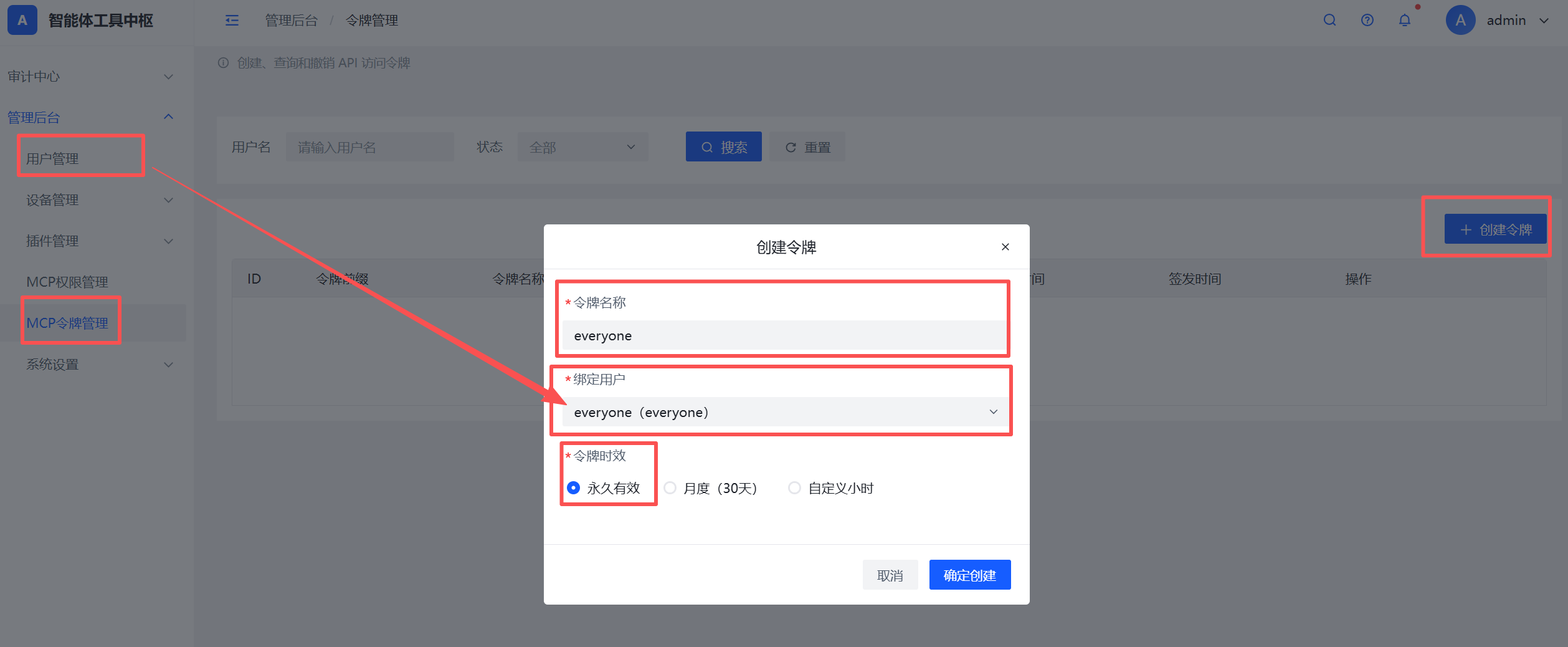

在 Web 管理后台 → "令牌管理" → "创建令牌",复制令牌值。
🖼️ 令牌创建页面截图

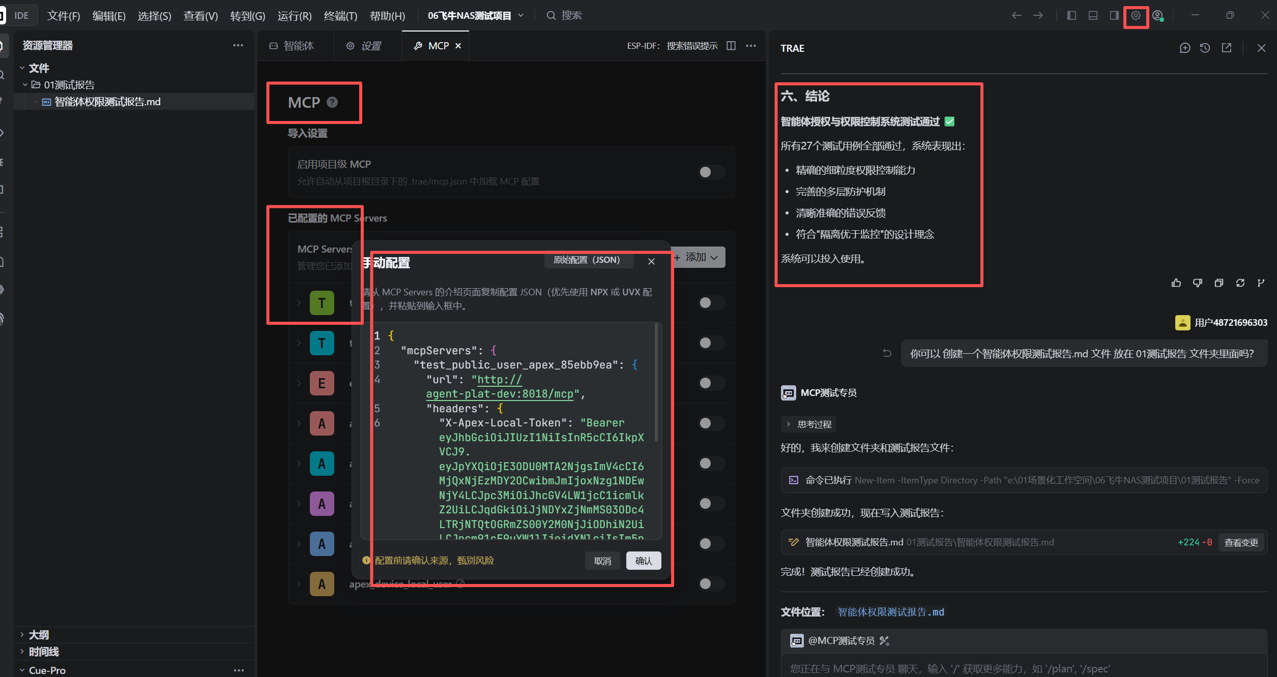

添加 MCP Server
根据你使用的智能体客户端:
TRAE:
  "mcpServers": {
    "fnos-**-bridge": {
      "url": "http://你的NAS_IP:8018/mcp",
      "headers": {
        "Authorization": "Bearer 你的令牌"
🔗 占位:WorkBuddy / Claude Code / Codex 各自配置方法链接
配置完成后,刷新智能体的 MCP 连接。你应该能在工具列表中看到 NAS 文件浏览、设备控制等工具。
🖼️ 智能体工具列表截图(显示 fnos-a_pex-mcp_bridge 的工具)

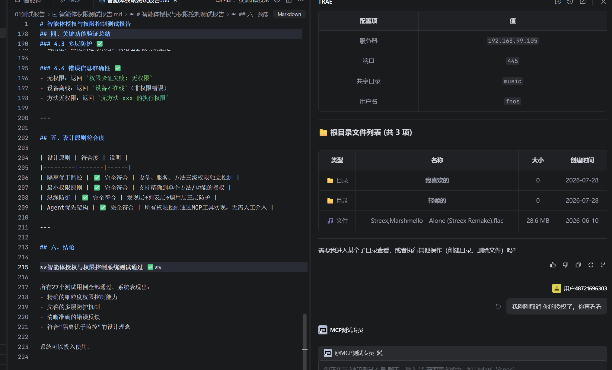

3.6 第一个场景:让智能体读你的 NAS 文件
对你的智能体说:
"帮我看看飞牛NAS上有什么文件。"
智能体会调用 nas_file_list 工具,返回你的 NAS 共享目录下的文件列表。
🖼️ :智能体返回文件列表的对话截图

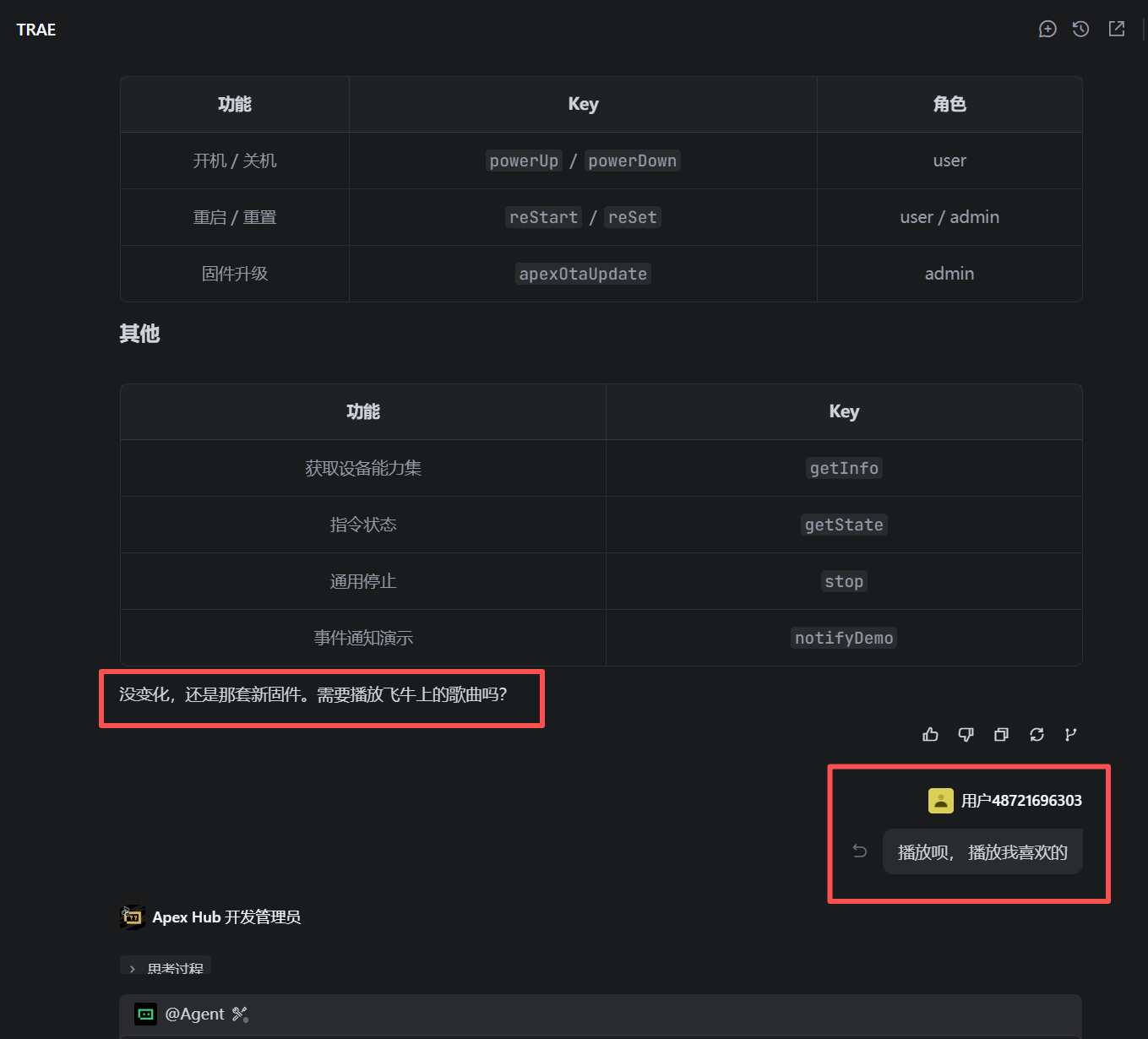

3.8 第三个场景:让你的传统音响响起来
还记得最初的目标吗?——"让智能体播放 NAS 上的音乐。"
前面文件能读了,设备能控了。现在,该让它们联动起来。
⚠️ 前提:ESP32-S3 + PM5102 已正确接线,传统音响的 AUX 线已插入 PM5102 的音频口。
对你的智能体说:
"客厅音响,播放飞牛NAS上周杰伦的《东风破》。"
智能体会:
  1. 通过 SMB 插件 → 搜索 NAS 音乐文件夹 → 找到《东风破》
  2. 通过 MQTT → 向 ESP32+PM5102 下发播放指令
  3. 音响响了。
从一句话,到音乐响起。中间没有人碰过手机、没有找过遥控、没有切过信号源。
🎬 占位:一句话播放 NAS 音乐——端到端演示视频
🖼️ :智能体对话截图——"客厅音响,播放飞牛NAS上周杰伦的《东风破》" + 音响正在播放的实拍照片
