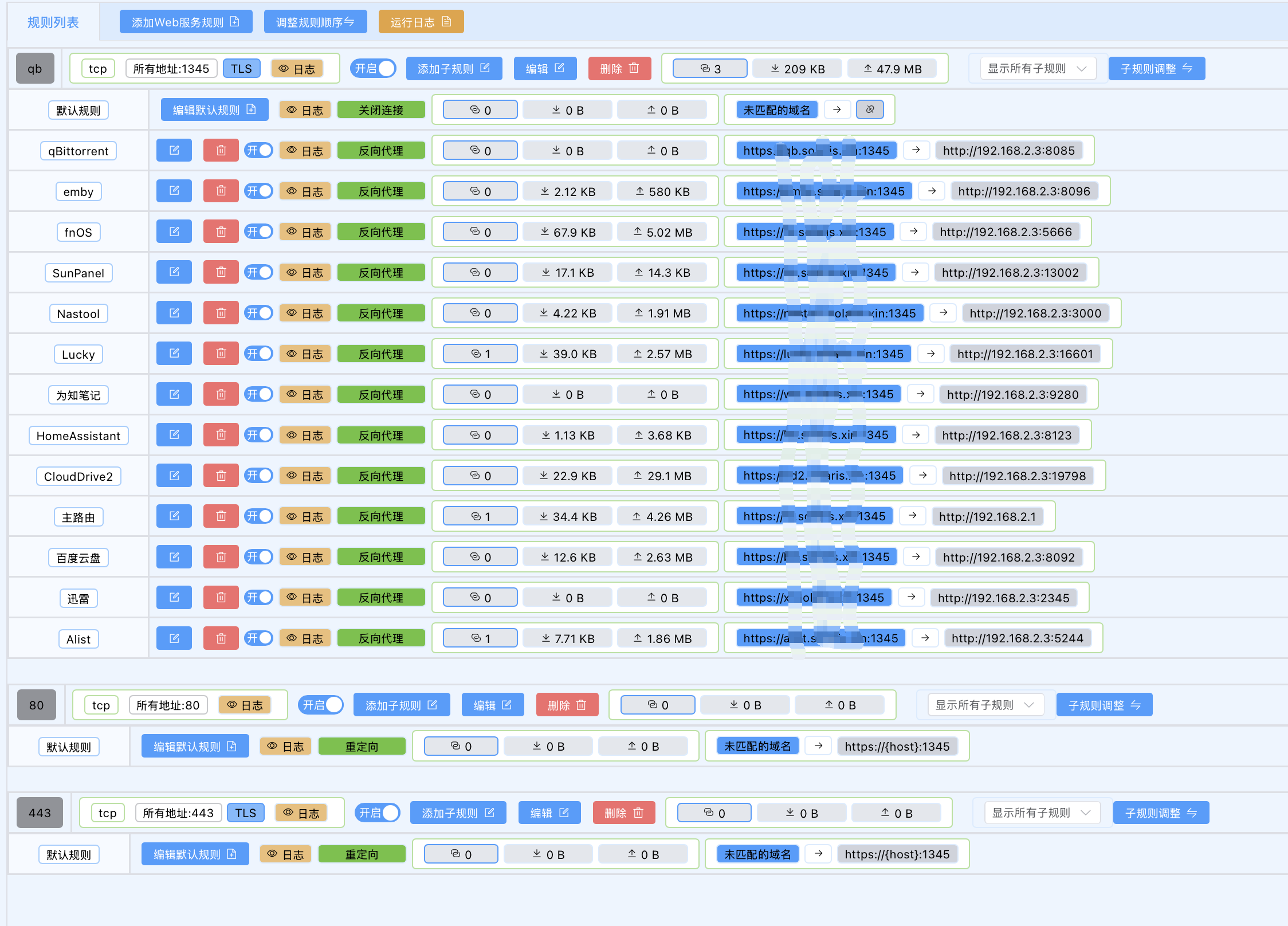

2025-4-8 12:01:31 显示全部楼层
基本逐字设置的,应该也没问题呀,为啥不成功呢,还是得带端口才能打开
图里的1345监听下这些应用都能访问到么?是用的子域名?  详情 回复
2025-4-15 14:19

62
2025-4-11 13:54:34 显示全部楼层
我遇到个问题,我是使用frps云服务器做内网穿透的,并云服务器上反代成功,可以在edgo浏览器通过域名访问飞牛和emby,但是app客户端却不行;有人遇到过这样的问题吗?
22
2025-4-15 14:19:50 显示全部楼层
是的,都能访问到。路由器里做了一个手动1345到1345的端口转发  详情 回复
2025-4-18 10:45
35
音乐内测玩家fnOS1.0上线纪念勋章飞牛百度网盘玩家
2025-4-18 10:45:51 显示全部楼层

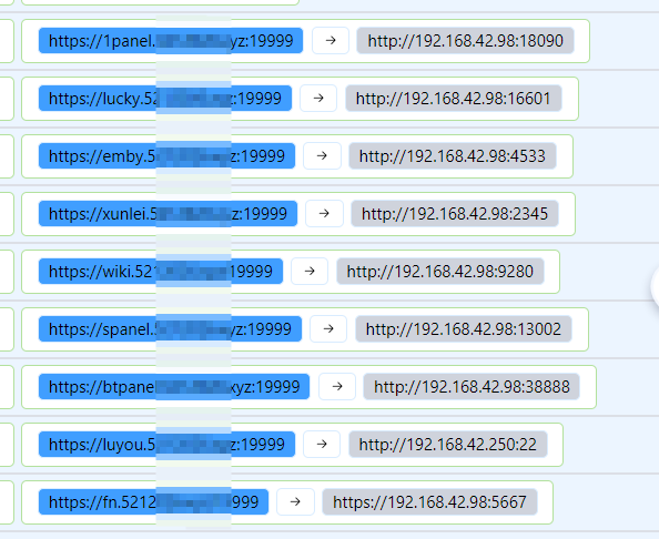

后面怎么弄的呀,我还是得加端口,端口扫描了443 80都开着的,就是现在不用加https了  详情 回复
2025-5-21 11:25

2025-5-21 11:25:33 显示全部楼层
范特西🌊 发表于 2025-4-24 23:27
已经参照这折腾好了。感谢
子域名记得也做解析。  详情 回复
2025-5-29 18:10
看下我后面的图。  详情 回复
2025-5-29 18:10

2025-5-29 18:10:00 显示全部楼层
戴文鑫 发表于 2025-5-21 11:25
后面怎么弄的呀,我还是得加端口,端口扫描了443 80都开着的,就是现在不用加https了 ...
看下我后面的图。
子域名当然有做啦  详情 回复
