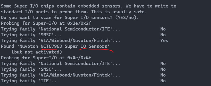

sensors-detect
使用命令来检测并生成内核模块列表,会询问是否扫描,按enter就行了,找一下有没有NCTxxxx,从上面找一下chip IDs(借用一下论坛那位仁兄的图片)
