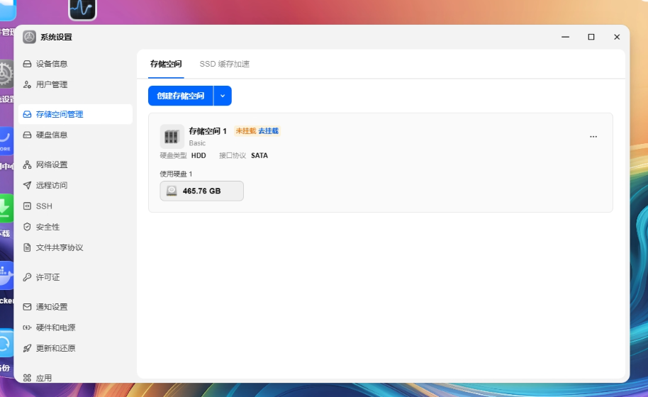

一、故障现象
升级 fnOS 后:
  • 硬盘仍能被系统识别;
  • 删除并重新创建存储空间时提示“内部错误”;
  • 数据卷无法挂载;
  • 系统日志出现:
btrfs: Unknown parameter 'trimacl'
ext4: Unknown parameter 'trimacl'
mount failed

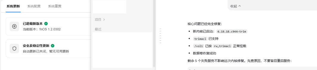

确认新内核:
uname -r
预期结果:
6.18.18.c944-trim
确认 <span>trimacl</span> 已生效:
grep -w is_trimacl /proc/kallsyms
应看到类似:
ffff8000804c6064 T is_trimacl
地址每台机器或每个内核可能不同,只要存在 <span>is_trimacl</span> 即可。

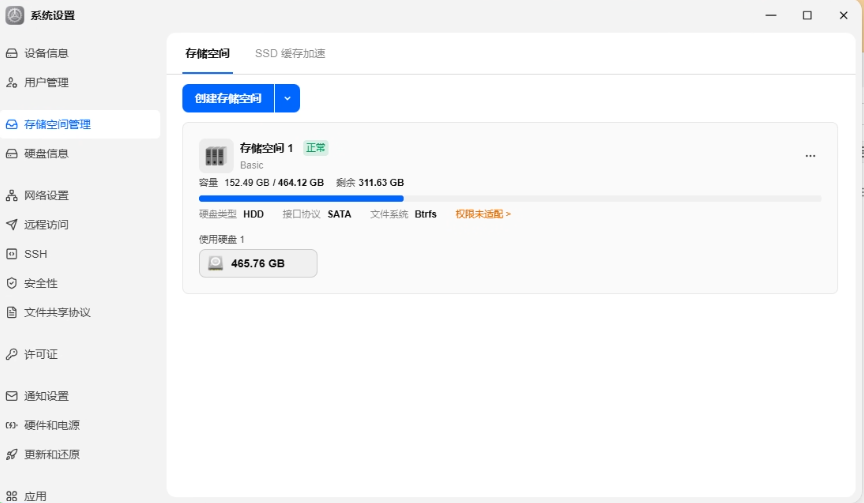

十四、验证数据卷挂载
lsblk -e7 -o NAME,TYPE,SIZE,FSTYPE,UUID,MOUNTPOINTS,RO
findmnt /vol1
df -hT /vol1
正常结果应包含:
/vol1
btrfs
rw
trimacl
查看完整挂载参数:
findmnt -rn -o SOURCE,TARGET,FSTYPE,OPTIONS |
grep -E "(/vol1|/dev/mapper/trim_)"
本次修复后显示:
/dev/mapper/trim_...-0 /vol1 btrfs rw,relatime,ssd,discard=async,trimacl,...

感谢大佬,已经恢复了,我害怕出错就让codex帮我弄的,已经可以正常挂载了,系统版本也升上来了
