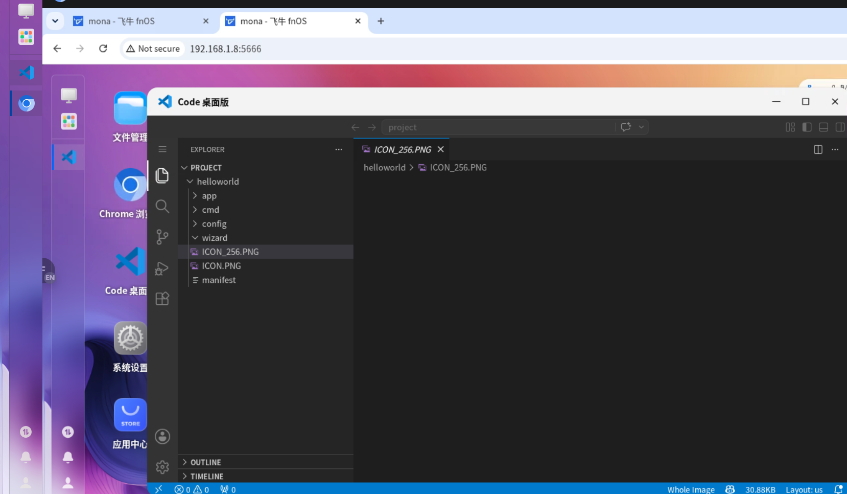

4、code-server查看不了图片,有些插件会出打不开界面的情况
code-server is being accessed in an insecure context. Web views, the clipboard, and other functionality may not work as expected.

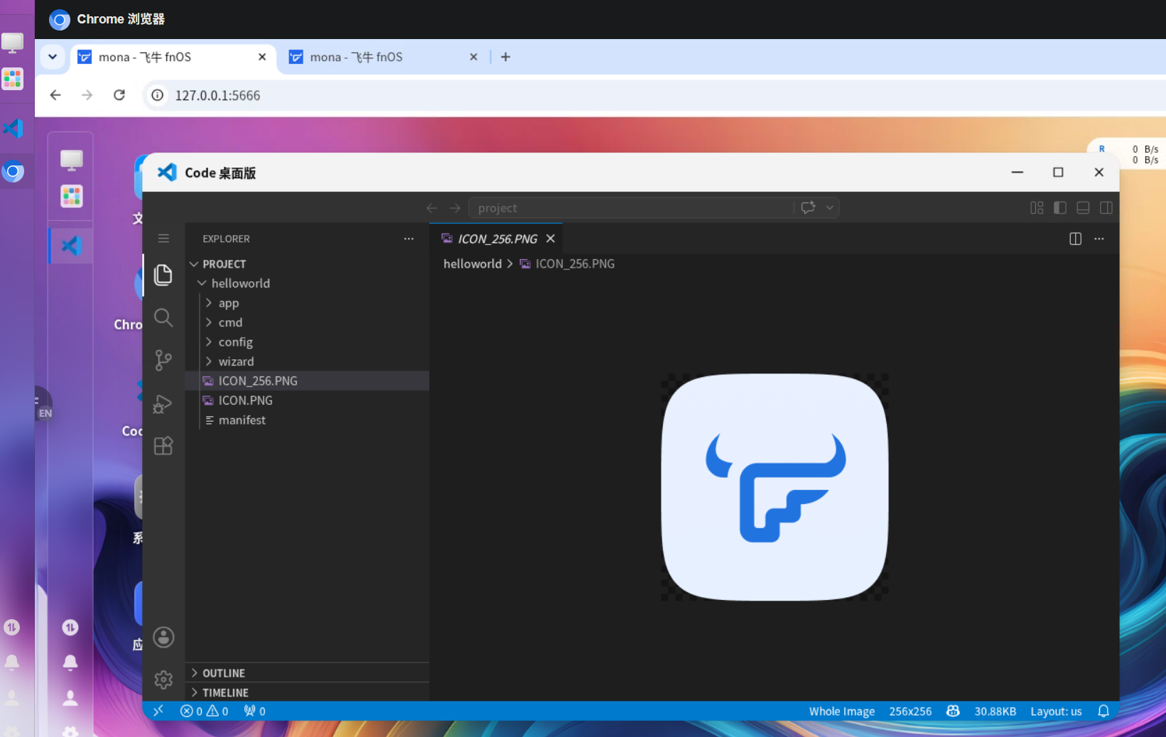

这就是webview的问题,首先声明code-server是支持webview的,那为什么加载不出来,原因是VS Code Webview 依赖 Service Worker,而浏览器只允许 Service Worker 在安全上下文(Secure Context)运行,但浏览器有特殊规则,其中http://localhost与http://127.0.0.1即使 HTTP 也算 Secure Context,如下图所示:
但是,如果是192.168.xx.xxx的这种的,浏览器是不信任的,这就加载不出来的,如下图所示:

总结:code-server 的 Webview 不是因为 HTTP 本身不能用,而是因为浏览器在非安全环境禁止 Service Worker;IP + HTTP、自签未信任证书都会导致 Webview 加载失败,也就是要去Let's Encrypt或者外面用飞牛的Fnconnect也可以加载出来,因为浏览器信任这证书,所以没有证书什么的,对这一块不并熟悉,并没有什么好的思路来解决,可以参考下面的教程:
