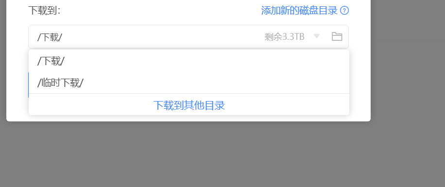

需求:虚拟机中fnos迅雷下载到smb挂载的宿主机硬盘多个文件夹中
测试后发现下载到远程挂载硬盘中应用中心迅雷效果不如docker手动创建迅雷容器,所以通过docker compose手动创建。通过XL_DIR_DOWNLOAD参数解决迅雷中添加多个文件夹不显示问题。

          XL_DIR_DOWNLOAD: /xunlei/下载:/xunlei/临时下载 #迅雷中显示的文件夹名称,多个用冒号间隔

          - /远程文件夹1:/xunlei/下载       #映射文件夹位置1
          - /远程文件夹2:/xunlei/临时下载    #映射文件夹位置2
