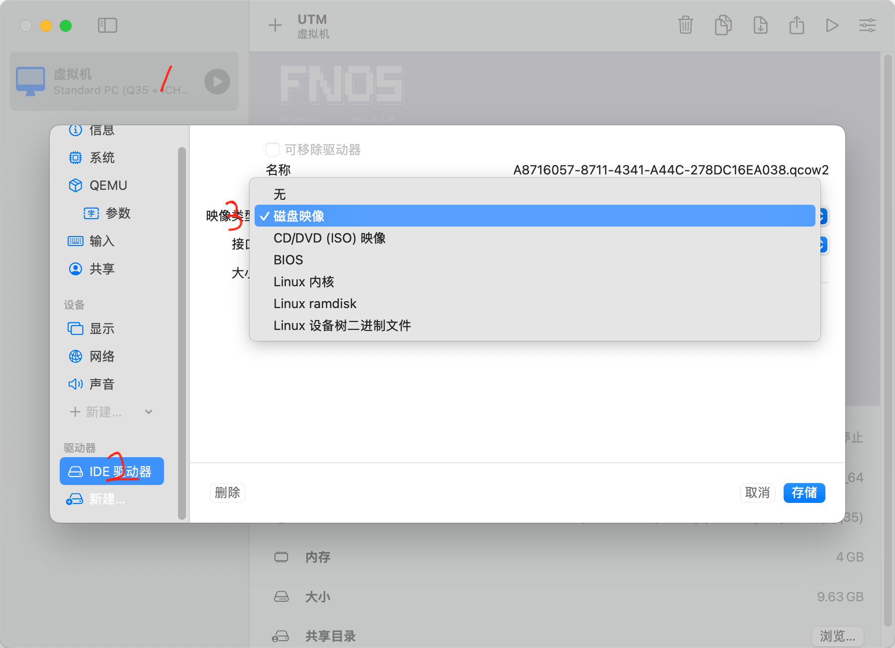

可以出个教程吗
点上面的地址 选择第二个绿色按钮下载 然后安装utm模拟器 去飞牛官网下载最新fnos镜像 然后打开utm 创建一个新虚拟机-选模拟-其他-浏览-选你下载的飞牛镜像。。。 然后在这个新建的虚拟机里的驱动器里 添加一个ide驱  详情 回复
2025-1-7 17:11
284
2025-1-7 17:11:30 楼主 显示全部楼层
去飞牛官网下载最新fnos镜像
然后打开utm
然后在这个新建的虚拟机里的驱动器里 添加一个ide驱动器 我用了64G 第一次启动选择镜像启动 安装好飞牛后删除dvd驱动器。。。
很简单的
