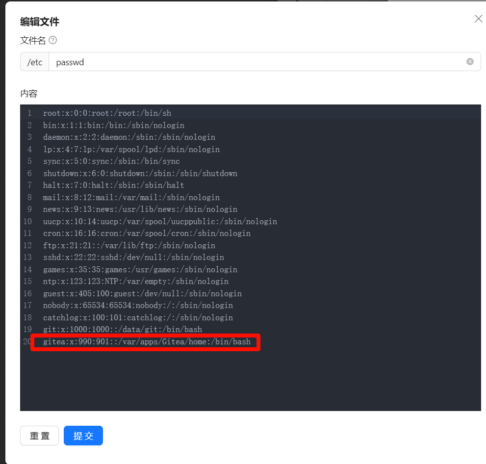

2024-12-24 17:26:31 显示全部楼层
说一下我的解法:
修改/etc/passwd,将gitea用户配置更新为gitea:x:990:901::/var/apps/Gitea/home:/bin/bash
请问是这么修改passwd文件吗?我这样修改,并且重新启动容器后,克隆和上传代码还是要输入密码,不知道咋回事  详情 回复

2025-5-15 09:39:16 显示全部楼层
CIx 发表于 2024-12-24 17:26
说一下我的解法:
修改/etc/passwd,将gitea用户配置更新为gitea:x:990:901::/var/apps/Gitea/home:/bin/ba ...
好像不行呀 启动软件失败 显示端口被占用,重启飞牛后,软件一直显示 正在启动中

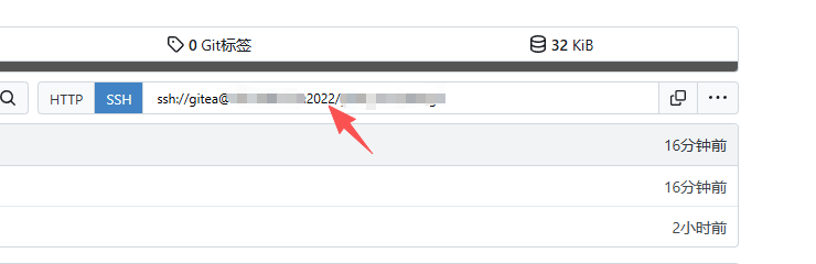

2025-11-4 00:22:58 显示全部楼层
[quote][size=2][url=forum.php?mod=redirect&goto=findpost&pid=145608&ptid=8979][color=#999999]你不知气也 发表于 2025-7-11 11:17[/color][/url][/size] 配置完还是ssh 克隆不了[/quote]
将DISABLE_SSH = false配置更换为START_SSH_SERVER = true。
然后再配置SSH_LISTEN_PORT = 2022(换成你想要监听的端口),就可以开启gitea自己的ssh服务了。这个可以在后台看到gitea监听了这个地址:
而SSH_PORT这个配置我理解是控制台ssh地址上显示的端口号。就是这个:
附上我测试成功的配置:
这个方法在本地网络可行的 就是还不知道怎么方便地在远程clone  详情 回复
2025-12-7 14:03
22
2025-11-4 00:25:40 显示全部楼层
将DISABLE_SSH = false配置更换为START_SSH_SERVER = true。然后再配置SSH_LISTEN_PORT = 2022(换成你想要监听的端口),就可以开启gitea自己的ssh服务了。
这个可以在后台看到gitea监听了这个端口:544f2e0d-63d0-4a14-b10e-e28af42fa905.png而SSH_PORT这个配置我理解是控制台ssh地址上显示的端口号。就是这个:5e20d61c-5b9a-4a12-9304-be9564e8c9e9.png附上我测试成功的配置:

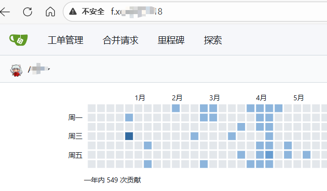

2025-12-5 23:05:22 显示全部楼层
[quote][size=2][url=forum.php?mod=redirect&goto=findpost&pid=208854&ptid=8979][color=#999999]云烟成雨的 发表于 2025-11-29 14:48[/color][/url][/size] 哪位大神出个真正能远程使用的教程,目前为止外网都访问不了[/quote]
Snipaste_2025-12-05_22-59-38.png我部署没有出现任何问题,用的sqlite,frp和ipv6访问都没问题,前两天盘崩了飞牛重装,从网盘恢复了数据也一点问题没有,,,因为每天都在用git,所以看到你们这些问题很奇怪

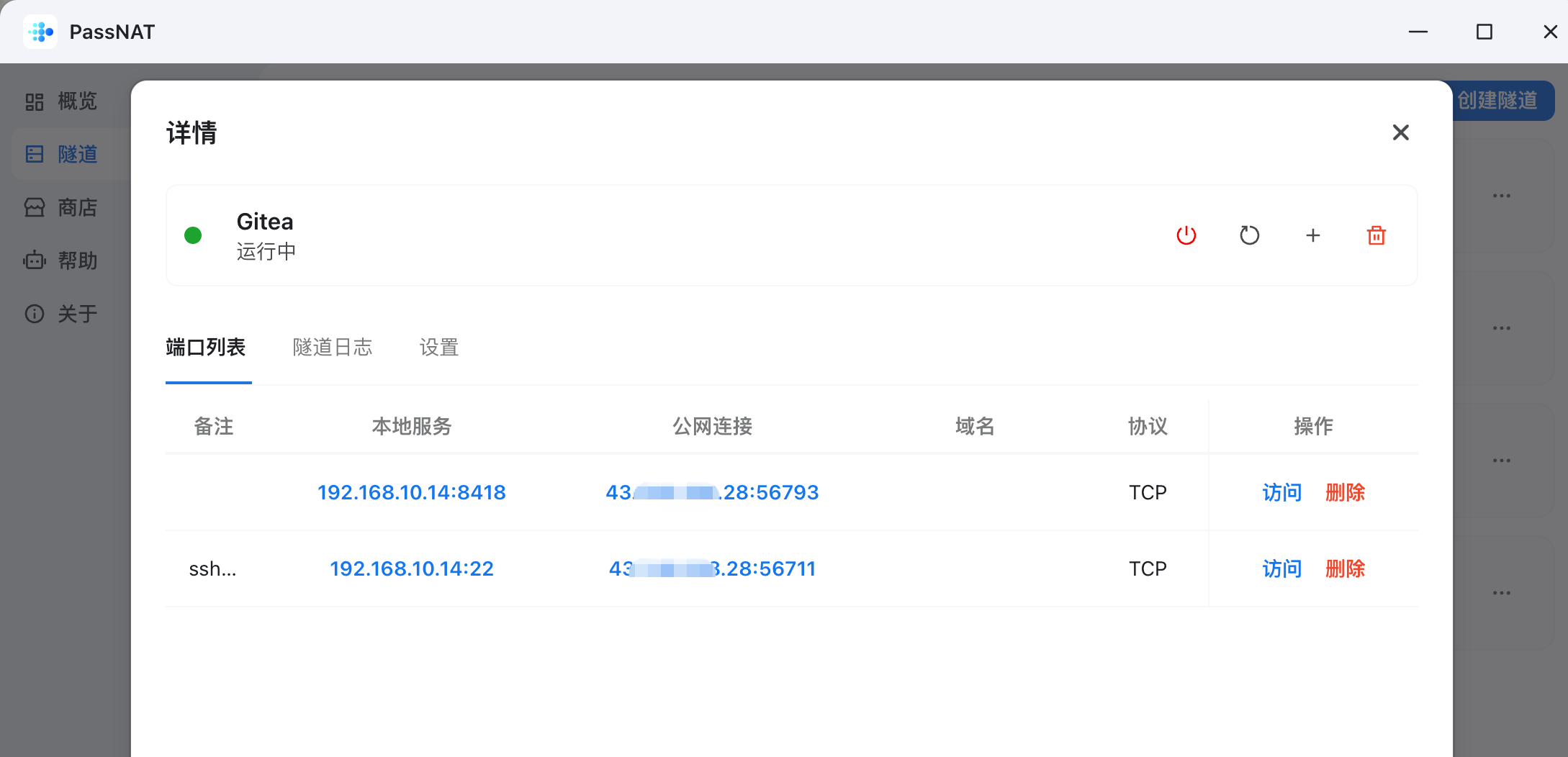

2025-12-29 17:11:46 显示全部楼层
我使用FRP外网SSH成功了,目前配置config配置
需要配置两个FRP转发,一个转发web端口8418,一个转发ssh的22端口就实现了
代理使用FASSNAT如下:
大佬能不能出有一篇外网访问gitea的攻略  详情 回复
2026-2-10 10:18

2026-2-17 01:05:52 显示全部楼层
说一下我的解法:
这个方法应该是最好了,收藏了
2026-4-3 16:57:19 显示全部楼层
[quote][size=2][url=forum.php?mod=redirect&goto=findpost&pid=37721&ptid=8979][color=#999999]CIx 发表于 2024-12-24 17:26[/color][/url][/size] 说一下我的解法: 修改/etc/passwd,将gitea用户配置更新为gitea:x:990:901::/var/apps/Gitea/home:/bin/ba ...[/quote]
