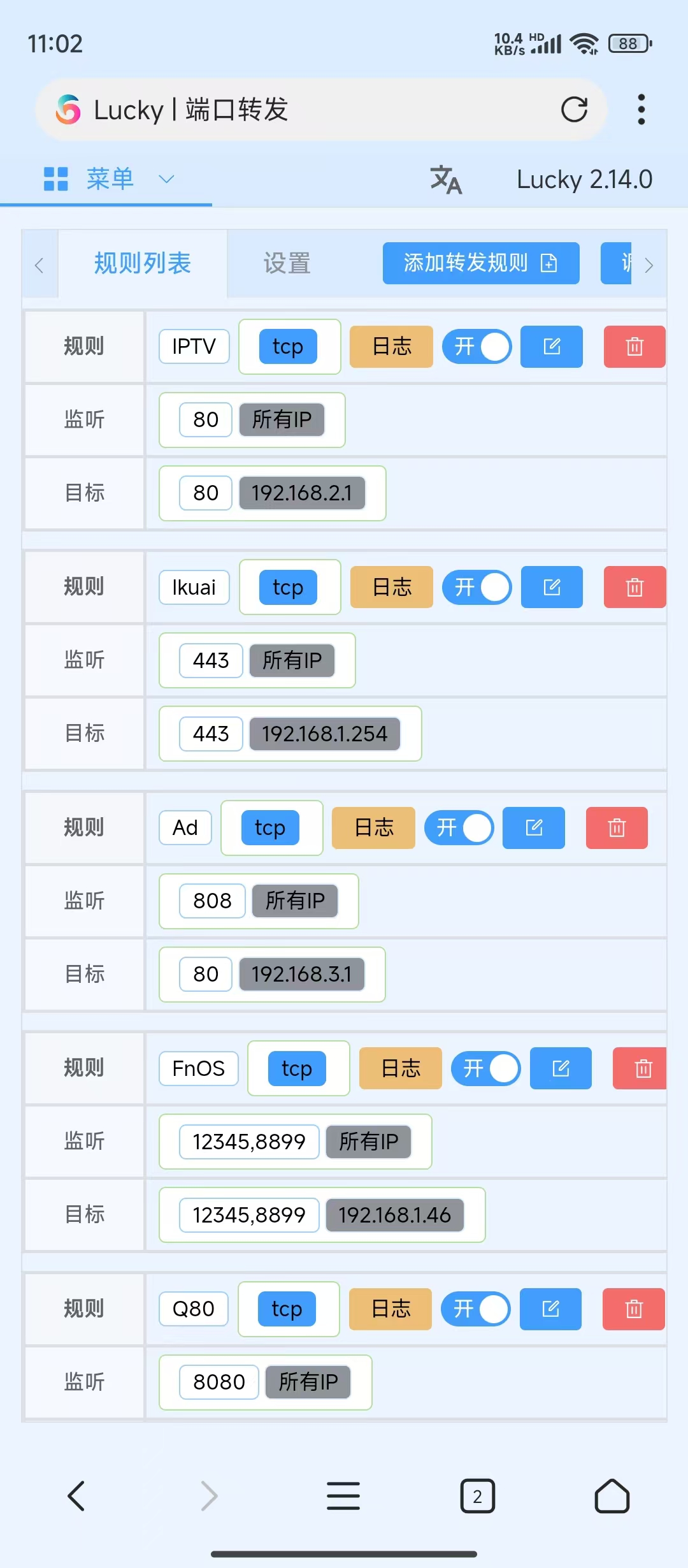

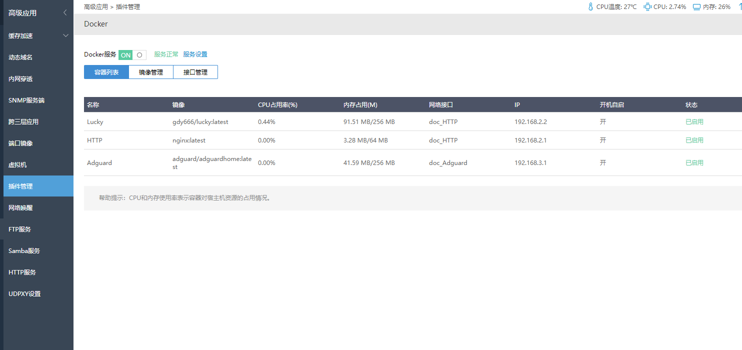

一开始使用爱快路由的IPV6功能,直接绑定域名,这样让飞牛暴露在公网中。后来发现还是不太安全,为了提高安全(这样只有转发的端口直接暴露在公网中),找很多办法,终于在爱快中安装了gdy666/lucky,然后直接就关闭飞牛的IPv6,直接开干。

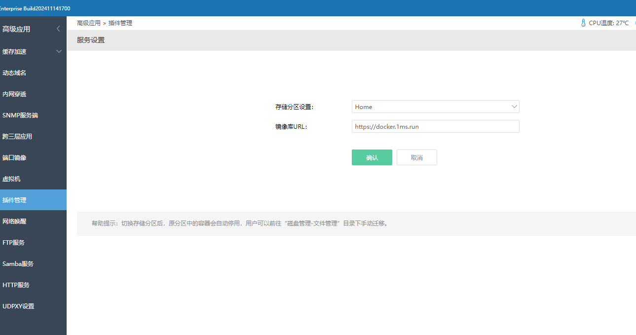

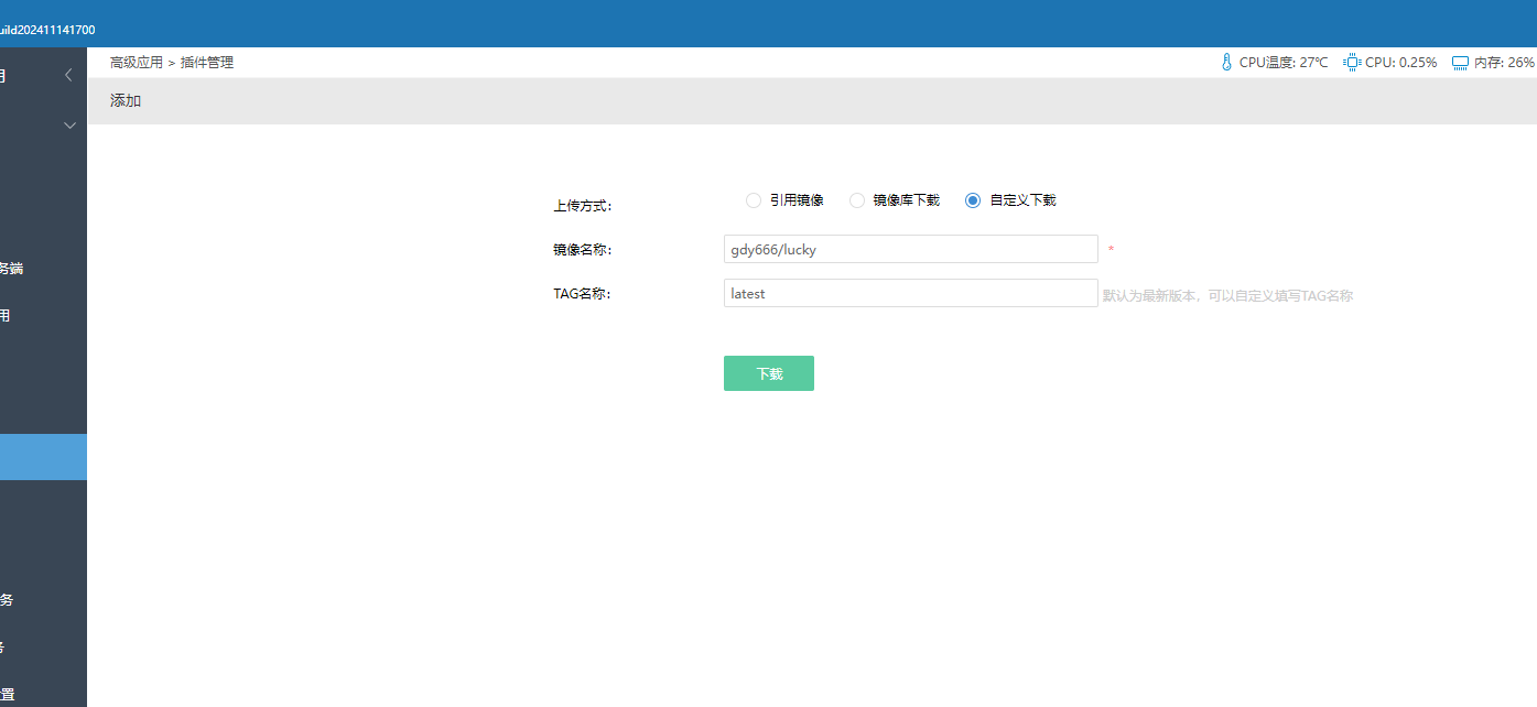

首先需要把镜像库URL改为https://docker.1ms.run,然后在自定义下载中下载gdy666/lucky。 image.png

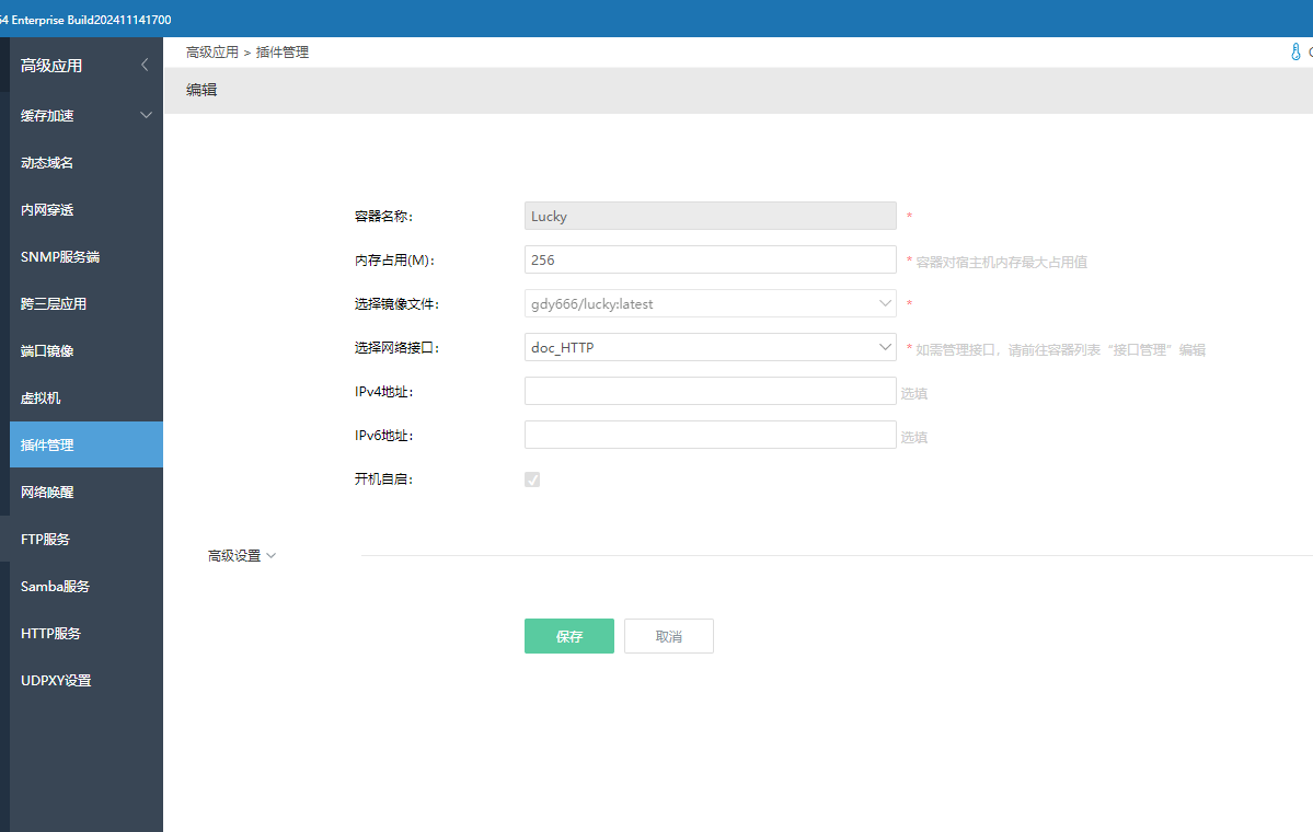

再根据分配的地址和16601端口登录管理页面设置。

老哥求问你的是怎么设置的,我的无法获取V6
在爱快IPV6设置里面,点内网配置的添加,然后选择容器创建的接口就可以了。但是容器需要重新添加,这样就能获取IPV6地址了  详情 回复
