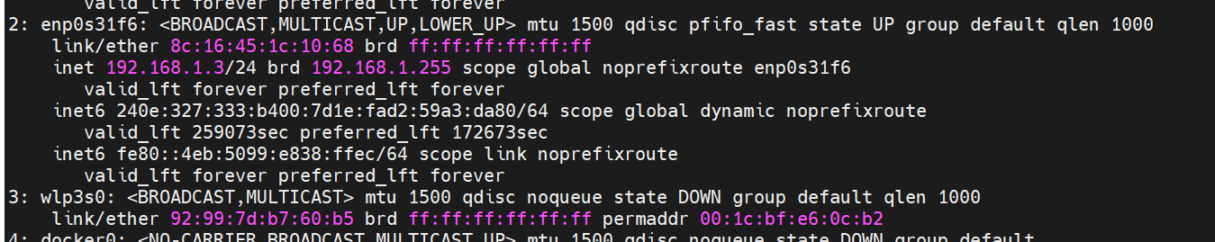

[md]聚合一下直接变10兆,这个会是硬件问题么? ![微信截图_20250102165042.png](data/attachment/forum/202501/02/165152v5k9zptk5p5yopm3.png "微信截图_20250102165042.png") [/md]  详情 回复

2025-1-2 16:51:56 楼主 显示全部楼层
