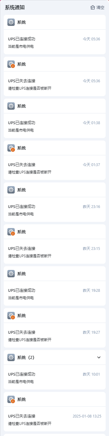

BUG现象:通过USB连接硕天Value600ELCD UPS,每天某个时段每隔1个多小时就报错失去连接,然后马上又提示连接成功,不规则出现,但是每天必现。

[md]昨天升级到0.8.32系统,UPS报警问题依旧存在,每天2次断开连接提示,断开后马上又提示已连接。 ![通知UPS报错-250114.png](data/attachment/forum/202501/14/103842nr44ajowjg6fjdjc.png "通知UPS报错-250114.p  详情 回复
