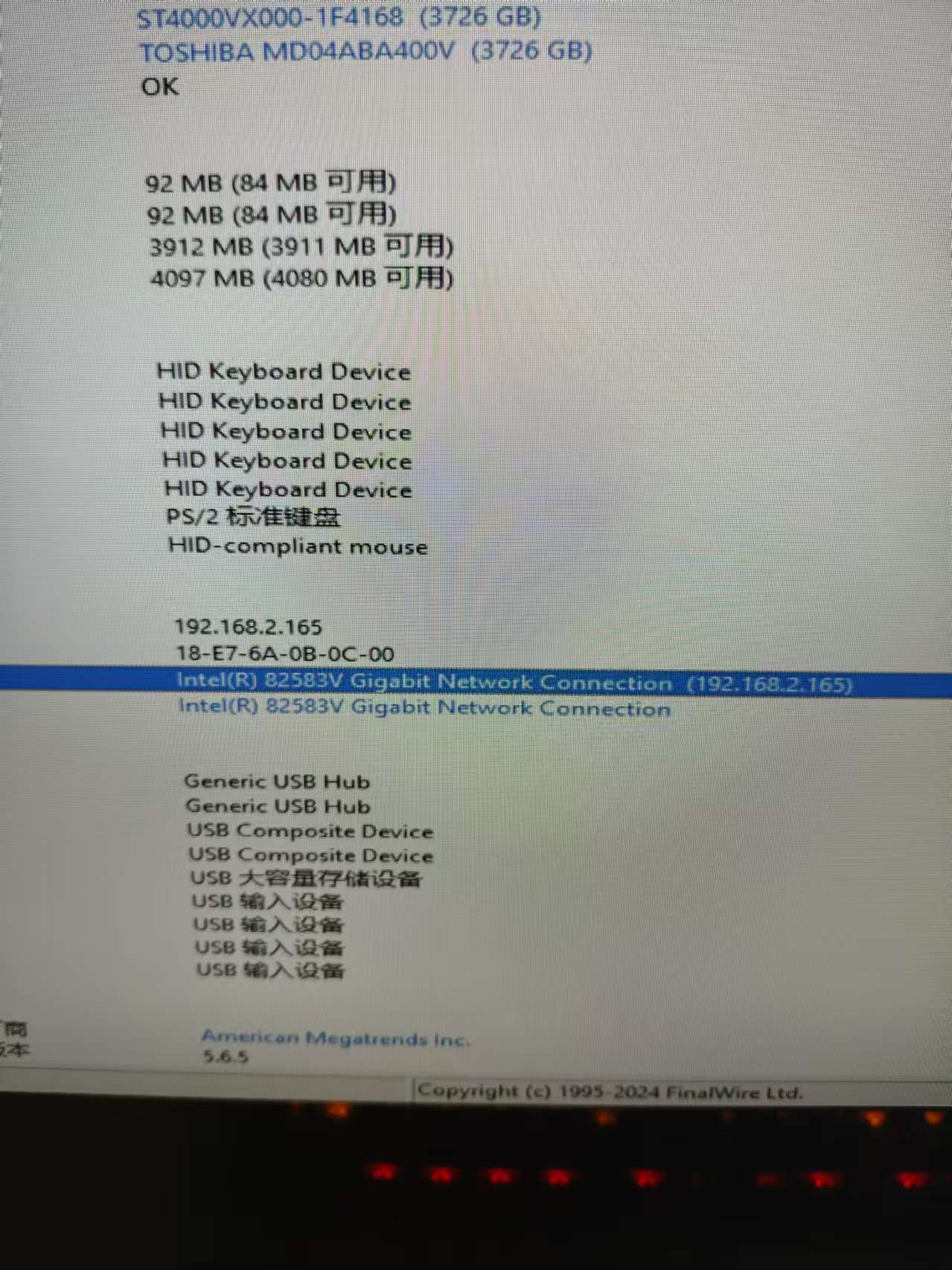

Intel 82583V 千兆网卡,NAS识别是百兆
2321
2025-1-5 17:21:06 显示全部楼层 阅读模式

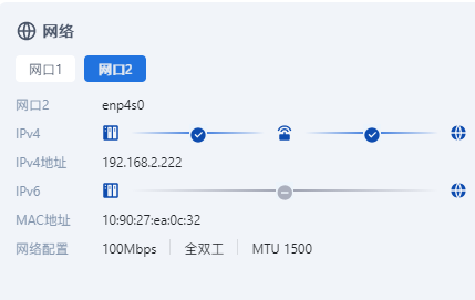

设备环境:(物理机/局域网/fnOS V0.8.29)
BUG现象:(我通过电脑设备访问,经过千兆局域网访问飞牛服务器,查看网卡信息只有100M,我的网卡是Intel 82583V,对了,我的NAS 是双网卡)
联系方式:(18903597734,没有群,在哪加群,望告知)
谢谢。付网卡识别图,图1,PE识别,图2,NAS识别
2025-1-6 16:28:55 显示全部楼层
怀疑交换机 或者网线的问题
2025-1-10 13:22:04 楼主 显示全部楼层
最后发现是硬件问题,我的设备是从鱼上买的蜗牛星际B款,这款需要短接主板上的触点,才会达到千兆,已经让师傅用10欧姆的电阻短接了,现在达到千兆了
