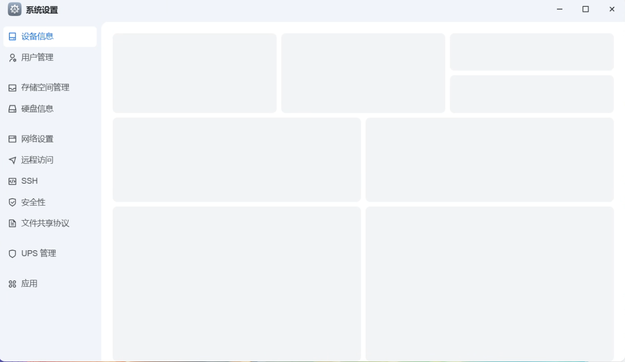

Windows電腦插上一塊外接SSD硬盤想要給相冊做個備份

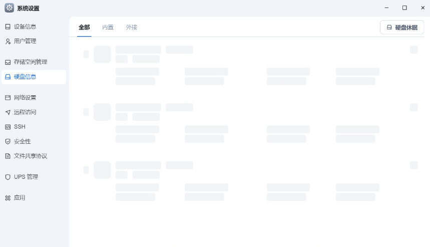

Vmware設定USB裝置外接後,系統介面卡死了快5分鐘
5分鐘後雖可正常操作,但外接硬盤顯示為0

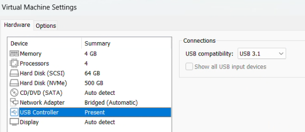

我的Vmware USB設置是這樣

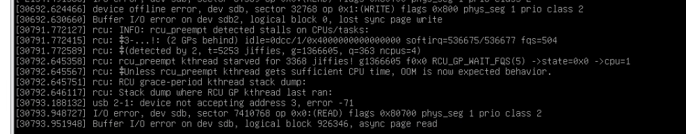

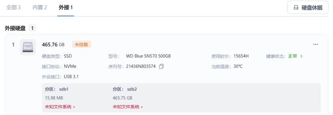

外接硬盤是RTL9210B-CG的硬盤盒,無預設格式化,系統LOG顯示這樣

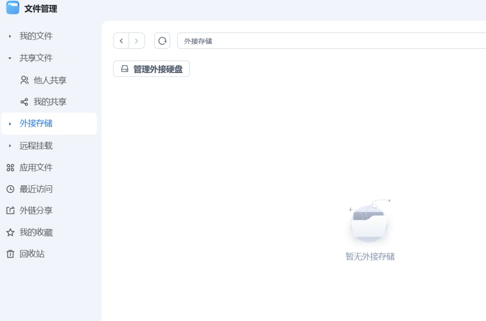

另外也嘗試先在Windows上格式化exFAT格式,雖然可以讀取但有部分報錯
但是外接儲存這邊也是一片空,沒法用
