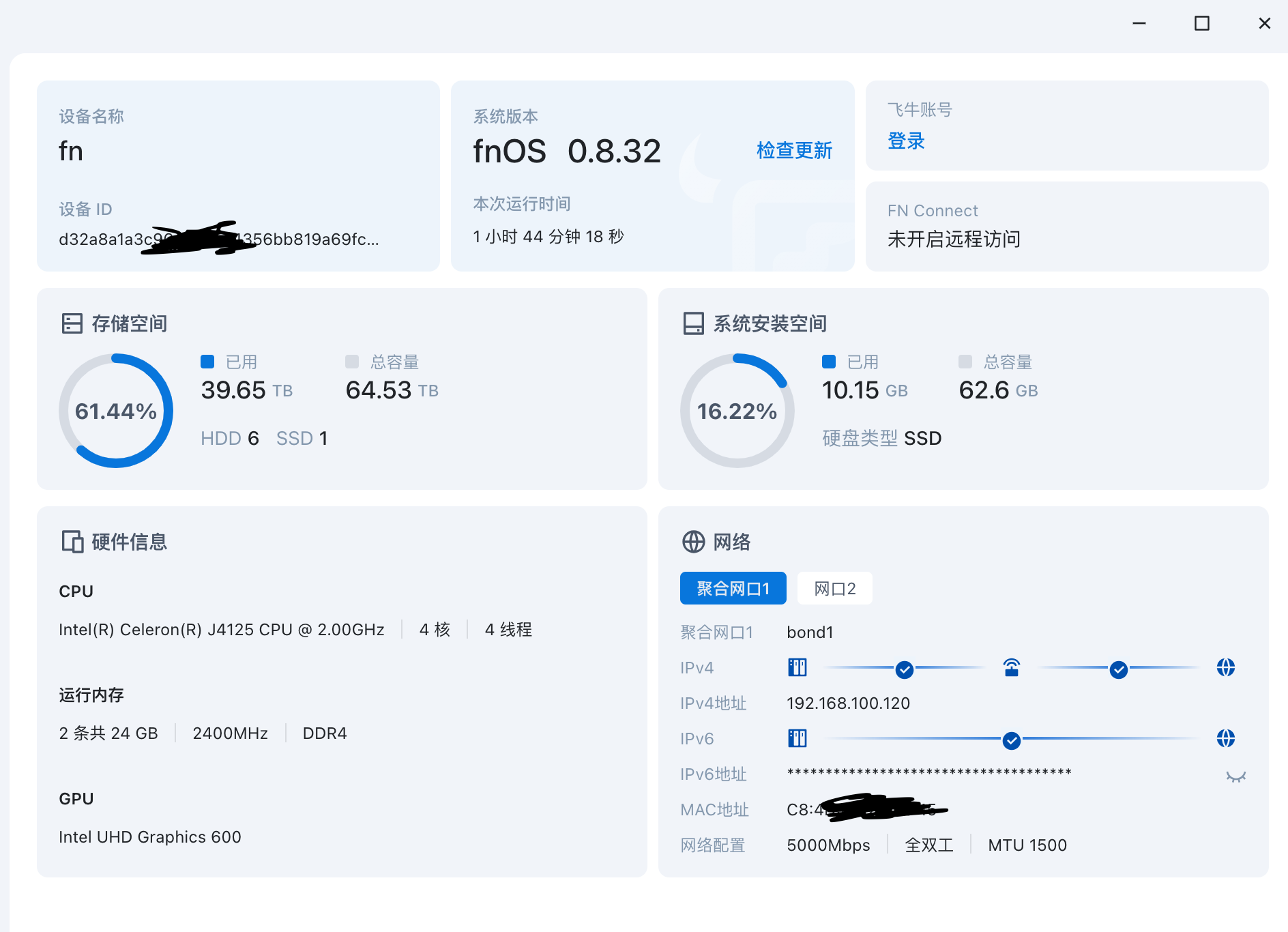

设备环境:物理机,系统版本 0.8.32,cpu: j4125, 具体信息如下

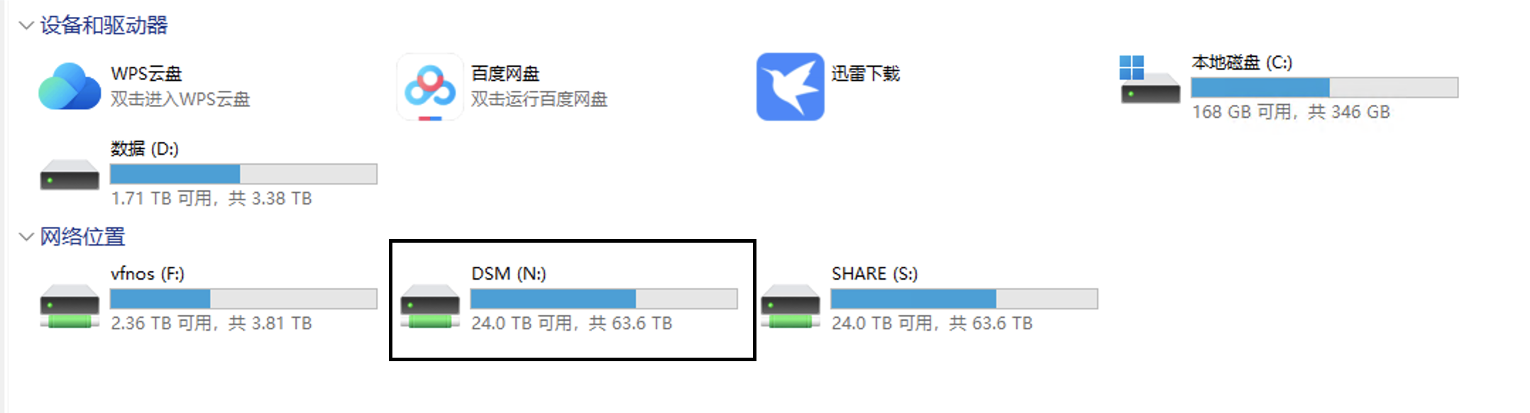

背景:当前NAS作为主力存储,存储了大量影片,有一个Jellyfin实例,跑在另外一台Win主机上,Win主机通过smb挂载飞牛NAS,具体见下图:

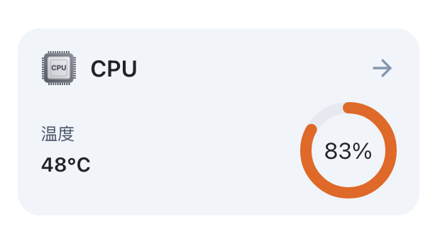

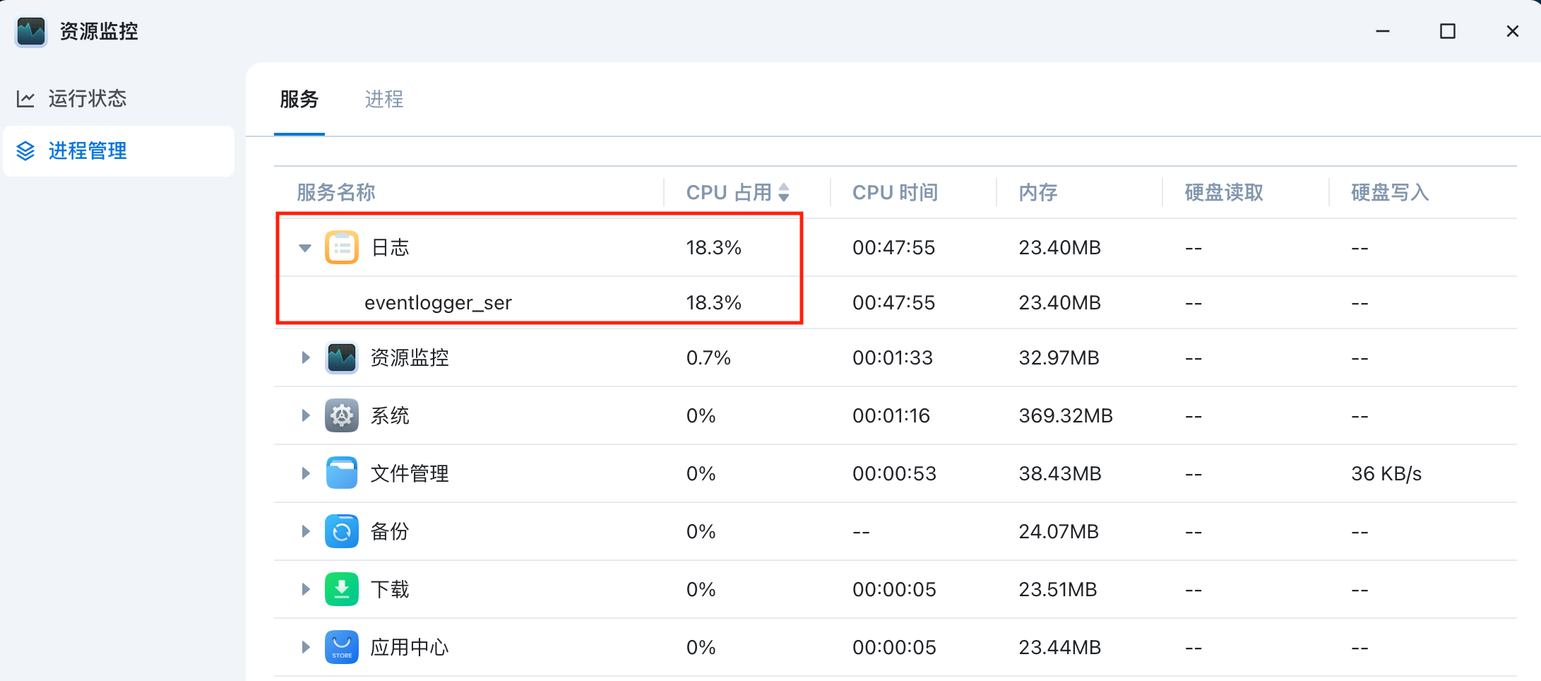

BUG现象:每当jellyfin实例开始扫描媒体库时,飞牛 日志 应用的cpu就飙升的很高:

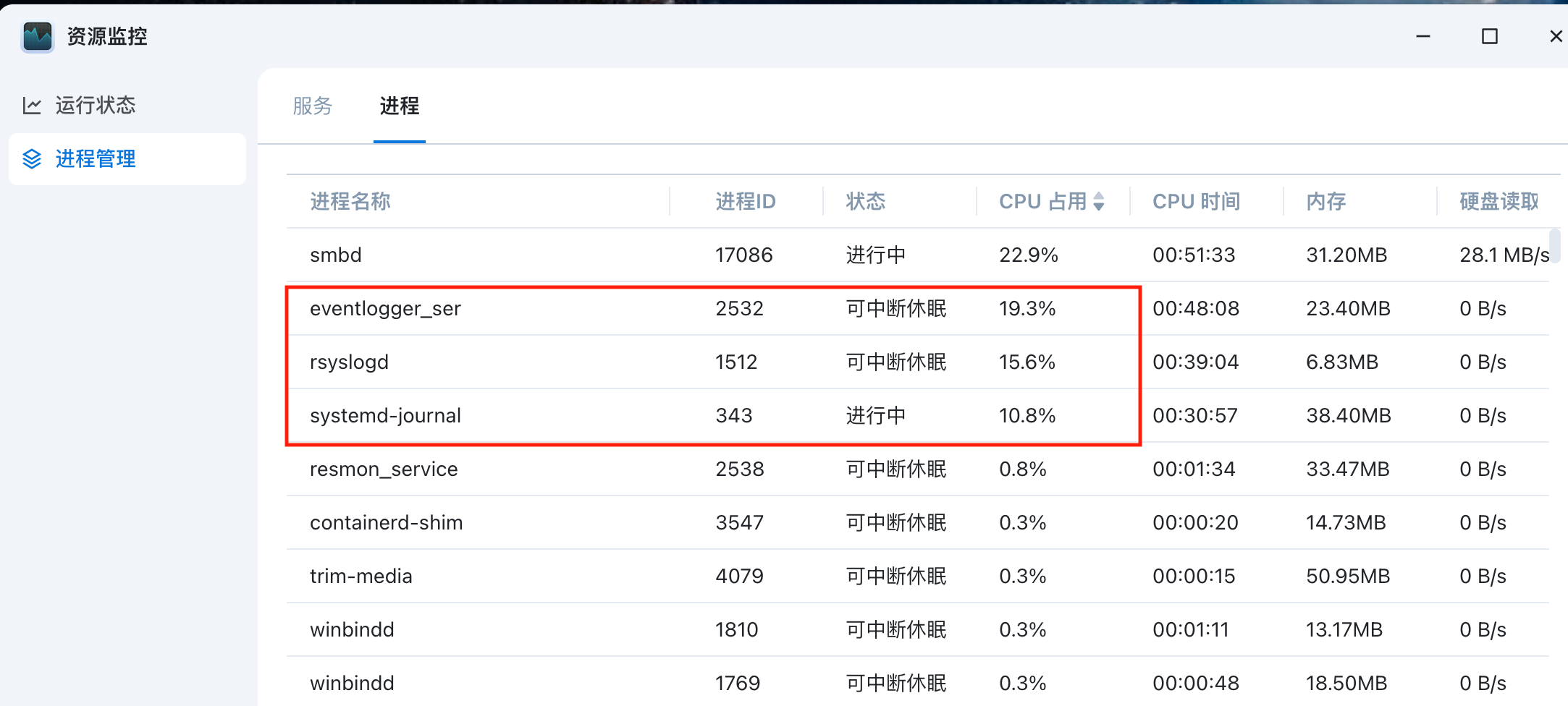

同时查看进程,按cpu占用率倒序,确实有几个日志相关的进程cpu很高:

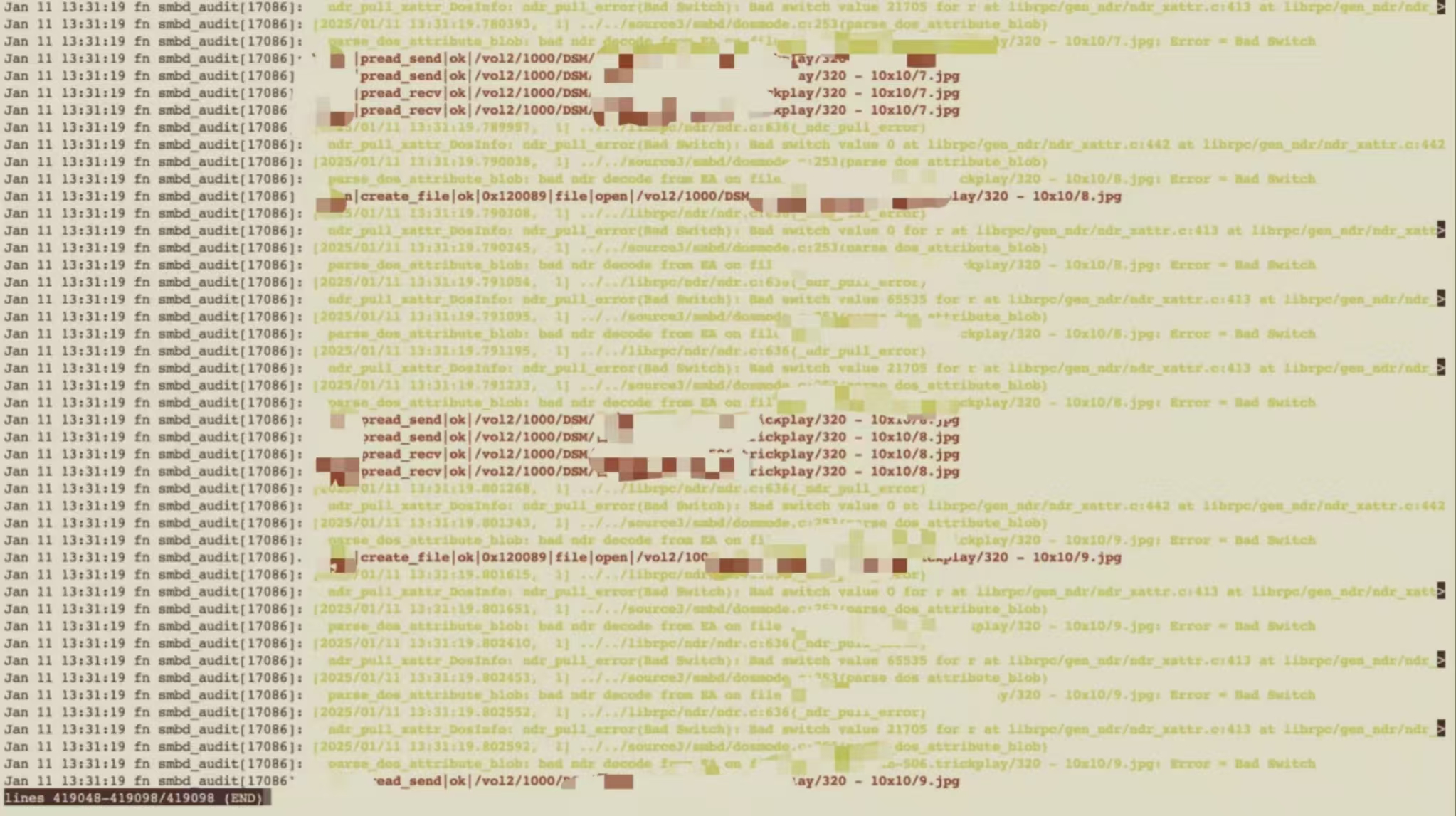

然后通过 journalctl命令,发现此时有大量的smbd_audit日志在不断的刷(部分信息已打码):

联系方式:48群-望断春水
