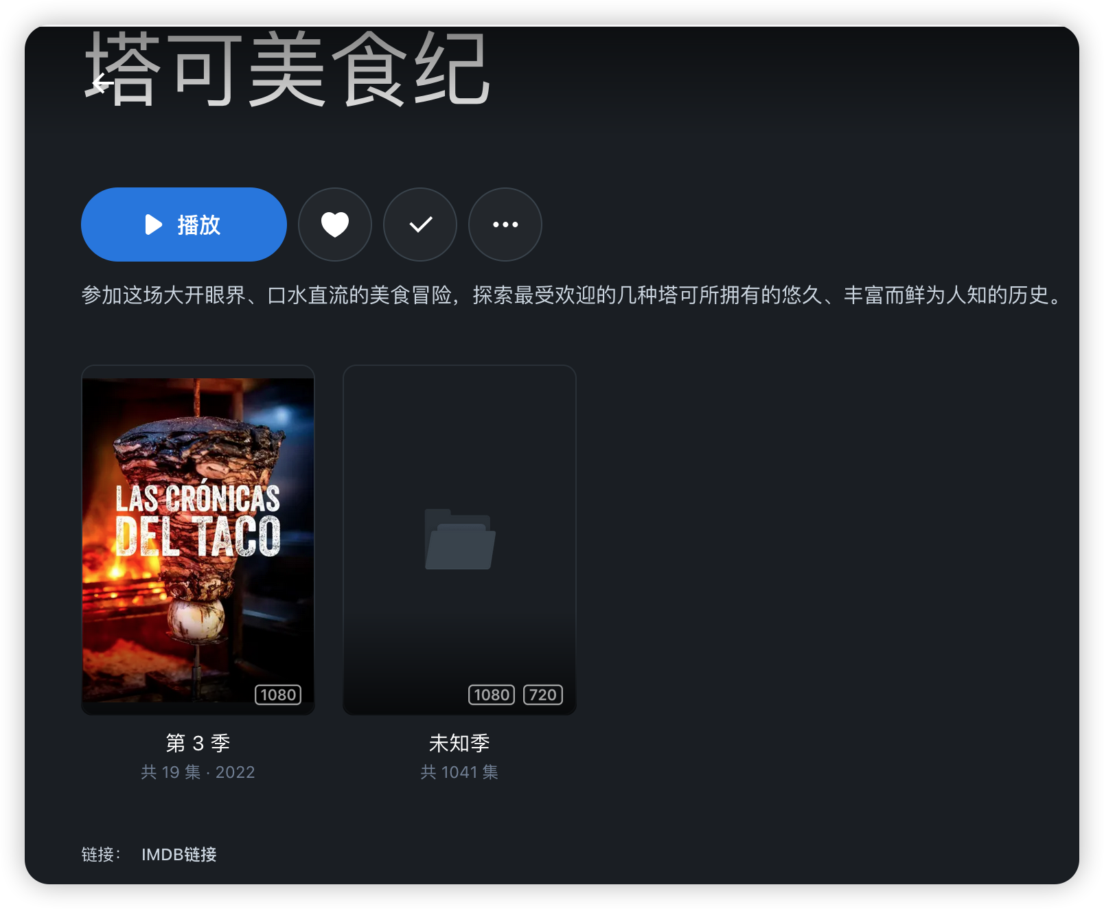

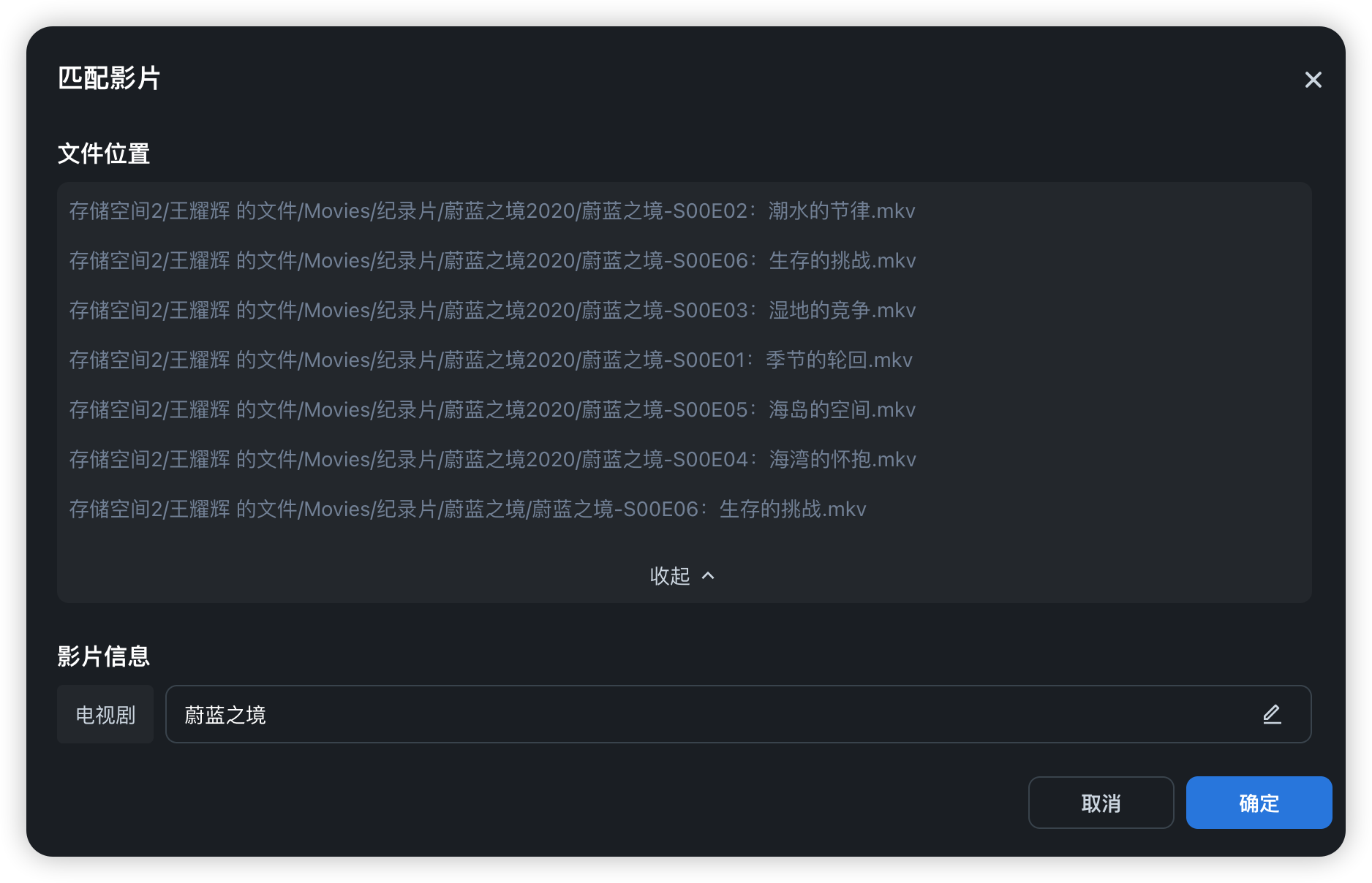

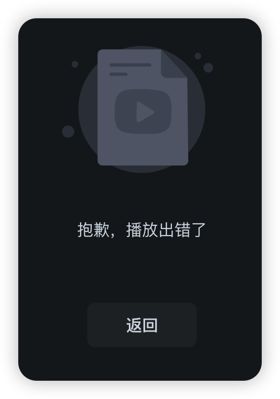

BUG现象:打开提示权限不足,请检查

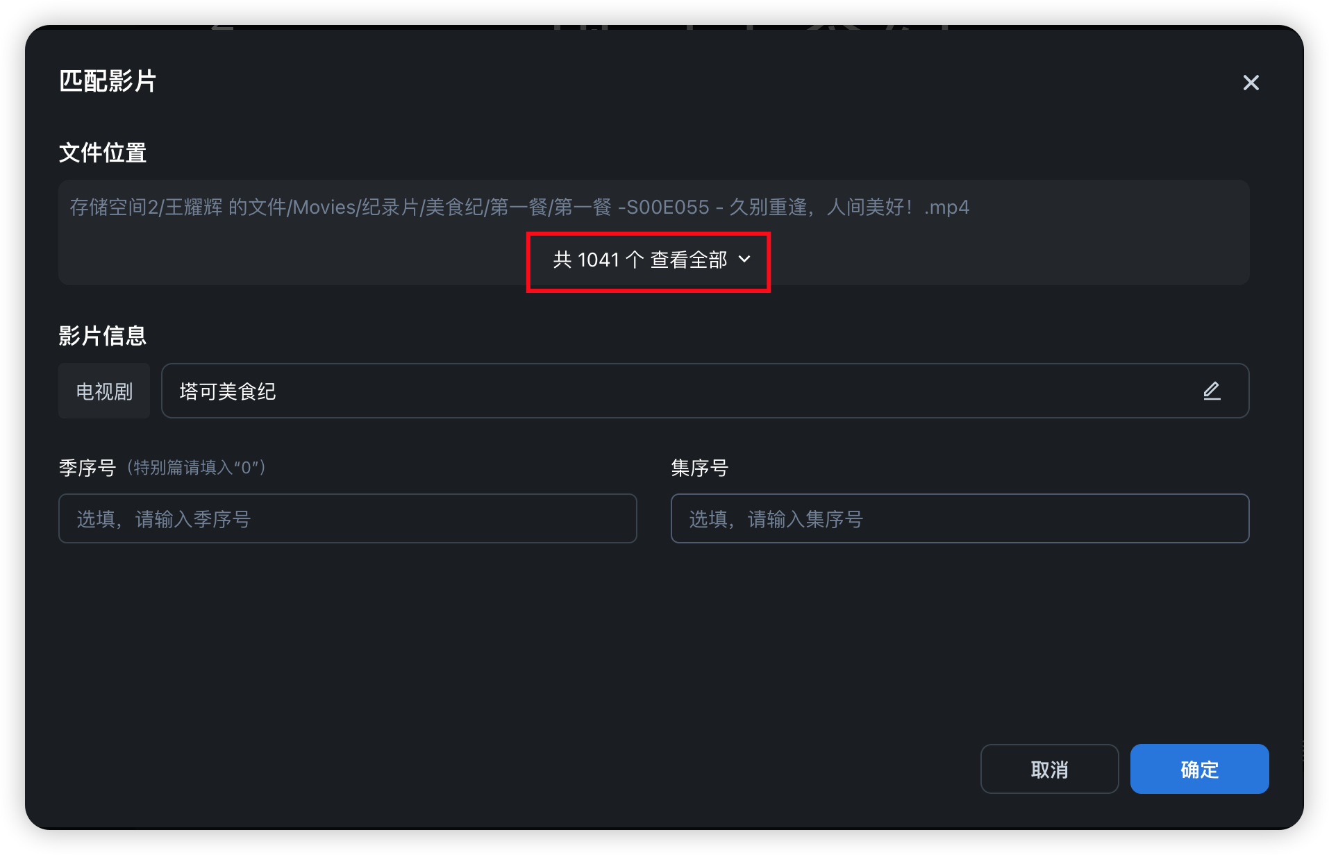

出现频率:个别视频必现(可以通过直接修改文件名称、调整文件所在文件位置、文件名称增加常见符号方式复现,只要媒体库中识别完成再修改文件一般情况就会出现问题)
经过反复测试,发现出现问题动画,显示集数、季数都不对,有对的,刷新、扫描,重建索引都没有作用。
后来发现从影视库里面删除(不删除关联),修改一下文件夹名称再次扫描库,然后显示剧集信息就对了,播放正常了。这个应该是影视库内的地址与实际文件地址或者其他信息不匹配导致的。希望官方能在节目选项里面增加一个修复或者重置按钮,用于清空当前节目信息,重新扫描当前节目,并重建当前节目。
以前的时候也发现了,个别节目如果直接修改了文件名,在影视库里面识别过的老节目名称是不会变的,需要从库里面删除以后修改名称重新扫描才会获取到新名称。
再就是,系统对特殊符号识别有问题,出现集数季数识别错误的多为名称中包含,。-:;等符号的。
下面图片蔚蓝之境虽然识别正确但是播放不了。
这个问题导致很多问题件播放不了是一个大问题,希望优先处理。
