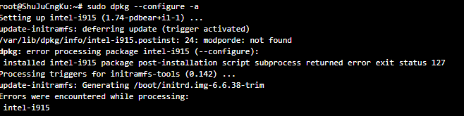

修改/var/lib/dpkg/info/intel-i915.postinst文件末尾的modpr*** i915为modprobe i915,然后重新执行下sudo dpkg --configure -a

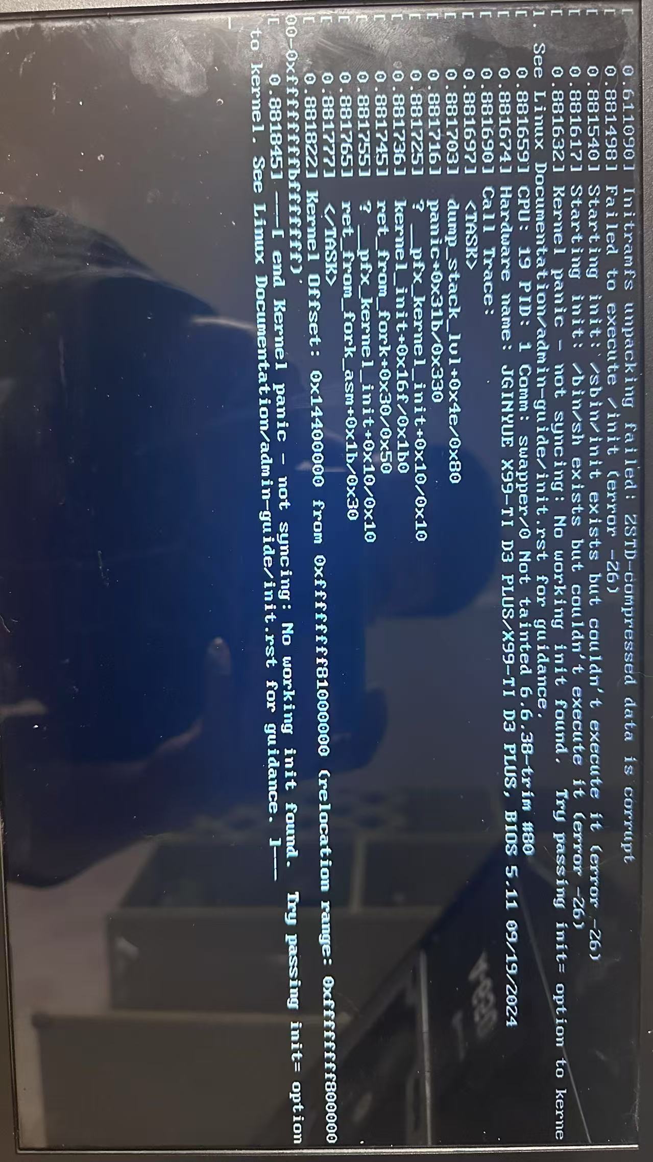

[md]又试了一次不报错了,但是不能正常开机了 ![03770ca9eb7584233fe22fb7b66c889.jpg](data/attachment/forum/202501/17/183246rnqv7qzkavaq0h7c.jpg "03770ca9eb7584233fe22fb7b66c889.jpg") [/md]  详情 回复

[md]执行操作后还是报错 ![屏幕截图2025-01-17182410.png](data/attachment/forum/202501/17/182552btylajf7ml6pwp9g.png "屏幕截图 2025-01-17 182410.png") [/md]  详情 回复

执行操作后还是报错

又试了一次不报错了,但是不能正常开机了
