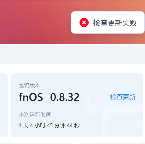

检查更新失败
2714
2025-1-16 19:28:05 显示全部楼层 阅读模式
设备环境:物理机
BUG现象:检查更新失败

2025-1-17 16:34:20 显示全部楼层
检查一下网络问题 重启设备再试试

2025-1-19 00:56:12 显示全部楼层
一样,在APP上是显示未知错误

2025-1-22 00:44:13 显示全部楼层
我也是这问题,重启设备也不行
2025-1-23 10:29:27 显示全部楼层
我是0.8.34升级到0.8.36时候这样,总是显示检查更新失败。手机APP上显示未知错误。关机重启后问题依旧,这两天还发现飞牛影视里没法新增新用户,老用户密码也改不了。不知什么问题。难道要重装系统了?
2025-1-23 10:33:40 显示全部楼层
我也这个情况 0.8.32一直升级不上去了 重启了好几次了 依然这样
2025-1-23 19:37:58 显示全部楼层
我问题解决了,我把飞牛物理机直接接到猫自带的网口后,可以升级了。
2025-2-2 18:53:44 显示全部楼层
我的问题解决了,是网络问题,ipv4连接通了,ipv6没通,我重新将ipv6连接上就可以了,原理是啥我也没搞懂...,你看看是不是ipv6没接通。如果是没有有接通的话,就是路由器里边将ipv6开一下,如果是直连光猫就是光猫里边弄
2025-2-26 18:24:06 显示全部楼层
我也一样系统版本是0.8.36,一直检查更新失败
app上就显示未知出错
检查更新失败是DNS问题,更换DNS或者重启路由都试试。  详情 回复

2025-2-26 21:14:10 显示全部楼层
感谢,添加DNS系统可以正常更新  详情 回复

2025-3-4 14:17:28 显示全部楼层
感谢,添加DNS系统可以正常更新
