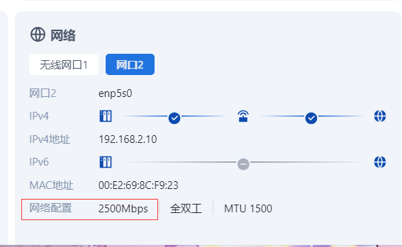

设备环境:(系统为最新版本0.8.34 ,网卡为主板自带RTL8125)

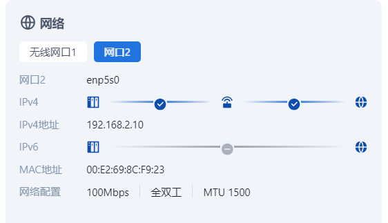

BUG现象:开机后显示网卡速度为2.5G,如图所示 QQ图片20250116234855.png 大概几分钟后自动变为100m,如图所示 QQ图片20250116234902.png

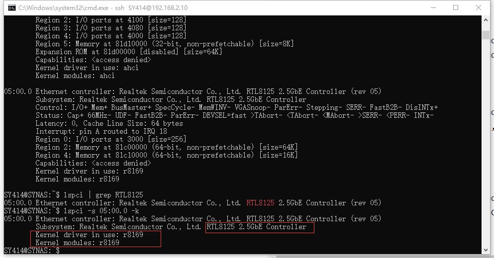

使用任何更换网卡驱动的方式均失败

检查一下网线 如果有松动或者损坏会导致这种情况 试试重插或更换网线
2025-7-6 11:09:27 显示全部楼层
怎么解决呢,我也是这种问题
2025-8-5 23:51:51 显示全部楼层
一样的问题,换网线也没用,只能重启或者重新拔插网线,而且不是每次都管用,之前用winServer和zimaos从未出现掉速情况。总不能这么巧换了系统接口就有问题了吧。sad
