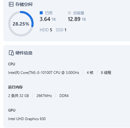

设备环境:(物理机/虚拟机、局域网/公网/反代/域名/P2P、系统/APP版本号)

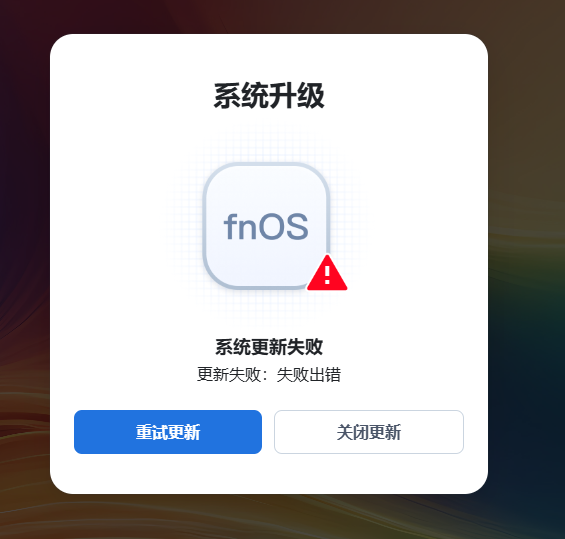

i3-10100T 物理机
BUG现象:(我通过xx设备访问,经过xxx操作后,出现了xxx情况)

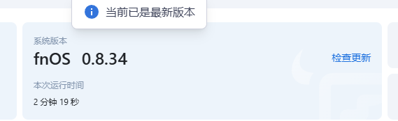

1-16号更新推送后,今天(1-17号)早上,我点击更新,出现下面情况。
后面点击检查更新按钮后,出现下面情况,但是更新结果一直是图1所示

2025-1-20 09:11:37 楼主 显示全部楼层
我刚才尝试手动更新,通过了更新过程,给你做个参考
apt update -y & apt upgrade -y
apt install libc6
apt install libigdgmm12
然后重启肥牛
reboot
等重启后,再肥牛os里点更新系统,等几分钟便更新完成了

2025-9-6 22:46:50 显示全部楼层
1、ssh 登陆到你的主机界面 或者 直接使用
2、sudo -i 输入密码 进入root界面
3、curl https://download.liveupdate.fnnas.com/x86_64/sh/fixlib.sh | bash
4、reboot 重启,然后直接更新。
